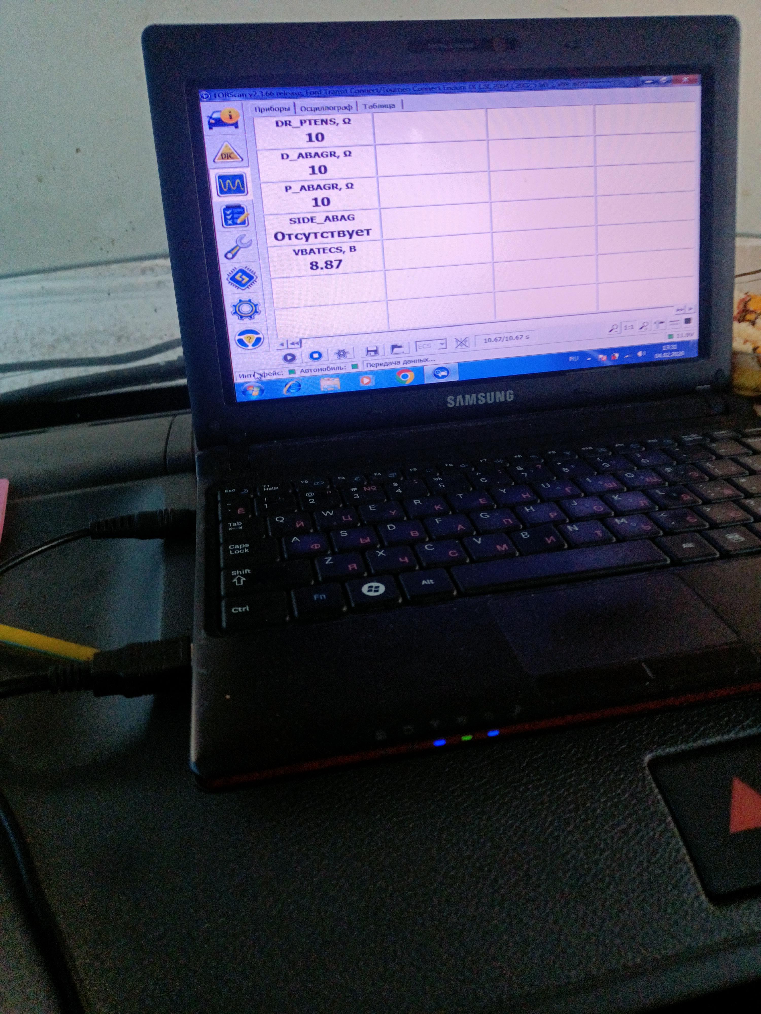

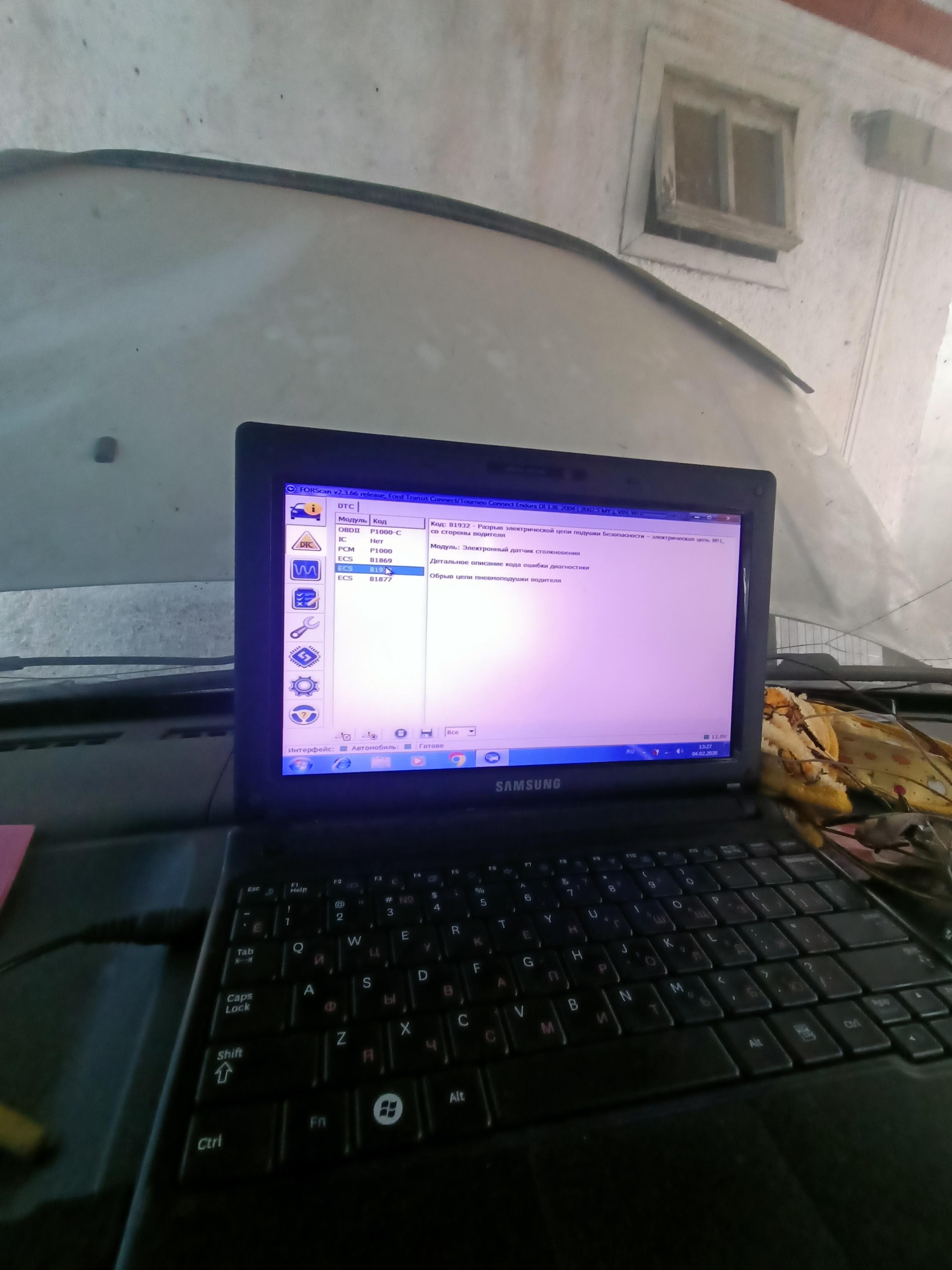

світло 103 Опубликовано 6 февраля Поделиться Опубликовано 6 февраля Що тут неправильно хто може сказати Ане описувати мене в описати тему 2 минуты назад, світло сказал: Що тут неправильно хто може сказати Ане описувати мене в описати тему AutoNewLife, roma130a, Вадим1907 и 5 других 8 Ссылка на комментарий Поделиться на другие сайты Поделиться
Ortamol 130 Опубликовано 6 февраля Поделиться Опубликовано 6 февраля Дундук чи що? Написано чорним по білому що там несправно. valera336 1 Ссылка на комментарий Поделиться на другие сайты Поделиться
світло 103 Опубликовано 6 февраля Автор Поделиться Опубликовано 6 февраля 3 минуты назад, Ortamol сказал: Дундук чи що? Написано чорним по білому що там несправно. Толку що написано там 8.8 вольт он що мене інтересуют ане ошибки 9 минут назад, Ortamol сказал: Дундук чи що? Написано чорним по білому що там несправно. Ті ошибки ні для чого авто стояло рік без аварії Чому 8.8 вольт LEO_NEED, AutoNewLife, sputnet74 и 2 других 5 Ссылка на комментарий Поделиться на другие сайты Поделиться

Shi 310 Опубликовано 6 февраля Поделиться Опубликовано 6 февраля 3 часа назад, світло сказал: Ті ошибки ні для чого авто стояло рік без аварії Чому 8.8 вольт бляяяяя... тому що закінчується на " у " на блоці повинно бути 12 вольт, якщо у тебе 8,8 то це означає поганий контакт на "харчуванні" блоку SRS, візьми мультиметр і перевір напругу безпосередньо на самому блоці SRS, якщо там 12 вольт то блок замінити, якщо напруга 8,8 вольт то шукай де поганий контакт, зазвичай це неякісний запобіжник або перехідний роз'єм, купи вже блять буквар від машини і подивися електричну схему з'єднань... після відновлення нормальної напруги на блоці можна дивитися фактичний опір піропатронів подушок безпеки а найправильніше буде-запросити друга який в цьому розбирається і не задає дурних питань оформляй правильно тему і задавай правильні питання щоб отримати потрібні відповіді... Вадим1907, vlad101 и Saddam47 3 Ссылка на комментарий Поделиться на другие сайты Поделиться

світло 103 Опубликовано 6 февраля Автор Поделиться Опубликовано 6 февраля 3 часа назад, Shi сказал: бляяяяя... тому що закінчується на " у " на блоці повинно бути 12 вольт, якщо у тебе 8,8 то це означає поганий контакт на "харчуванні" блоку SRS, візьми мультиметр і перевір напругу безпосередньо на самому блоці SRS, якщо там 12 вольт то блок замінити, якщо напруга 8,8 вольт то шукай де поганий контакт, зазвичай це неякісний запобіжник або перехідний роз'єм, купи вже блять буквар від машини і подивися електричну схему з'єднань... після відновлення нормальної напруги на блоці можна дивитися фактичний опір піропатронів подушок безпеки а найправильніше буде-запросити друга який в цьому розбирається і не задає дурних питань оформляй правильно тему і задавай правильні питання щоб отримати потрібні відповіді... То саме мені казав штучний інтелект дякую за реальну відповідь іще оден вопрос буде по термометра І получу отвіт і покину сайт LEO_NEED, sputnet74, den5 и 1 другой 4 Ссылка на комментарий Поделиться на другие сайты Поделиться
