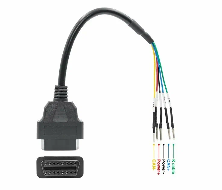

Aleks75 54 Опубликовано 12 декабря, 2025 Поделиться Опубликовано 12 декабря, 2025 40 минут назад, vitaliy79 сказал: вся соль в том что хочется сделать эти адаптеры под любой сканер и не содержать адаптеры с других приборов. меньше хлама чище в мастерской Как писали выше все делается за пару минут. OBD2 разъём стандарт . С Акб питание на разъём OBD2 сканера и проводок K-Line в авто. Схем расположения K-Line в авто полно в гугл. И не зачем держать ящик шнурков, при подключении к старым авто --всегда приходится подавать питание отдельно . Ссылка на комментарий Поделиться на другие сайты Поделиться
СергейБелорус 48 Опубликовано 12 декабря, 2025 Поделиться Опубликовано 12 декабря, 2025 Вот такой переходник покупаем или сами делаем. И будет счастье Dedraman 1 Ссылка на комментарий Поделиться на другие сайты Поделиться

Dedraman 43 Опубликовано 14 декабря, 2025 Поделиться Опубликовано 14 декабря, 2025 По факту делается переходник как двумя постами выше и вопрос закрыт. С мерсами и лаунч такой вариант не катит, да и не надо, скажем прямо. Проще отправить восвояси, чем некромерсы эти ковырять. Да, собственно, и остальные авто без обд. Ссылка на комментарий Поделиться на другие сайты Поделиться

RAZOR85 532 Опубликовано 14 декабря, 2025 Поделиться Опубликовано 14 декабря, 2025 Зачем изобретать велосипед? Carmanscan со своими адаптерами закрывает Азию, autocom со своими адаптерами закрывает Европу. Остается конечно эксклюзив, но он перекроет кабель указанный выше. Ссылка на комментарий Поделиться на другие сайты Поделиться

vitaliy79 1 Опубликовано 7 января Автор Поделиться Опубликовано 7 января В 14.12.2025 в 22:14, Dedraman сказал: По факту делается переходник как двумя постами выше и вопрос закрыт. С мерсами и лаунч такой вариант не катит, да и не надо, скажем прямо. Проще отправить восвояси, чем некромерсы эти ковырять. Да, собственно, и остальные авто без обд. Те адапты подходят только для сканеров лаунч и синкдиаг, а мне надо доукомплектовать ультраскан, и вопрос этот чисто спортивный. В 15.12.2025 в 01:45, Samp сказал: Старые адаптеры/машины будут актуальны еще долго. И здесь дело не только в разъемах или распиновке. Кабели от Autocom не подходят к KTS и т.д. Так что было бы хорошо иметь собранные базы в одном месте В принципе вы за меня объяснили суть моей хотелки. Да и те адаптеры что гуляют по тырнету не имеют подписи от какого прибора. К примеру хëндай отличается от всех марок тем что у неë вроде обд2 разъëм но сканер туда сувать не стоит можно остаться без инструмента, следует проверить распиновку со схемой авто особенно это актуально по малотонажным комерческим машинам. Сам столкнуля с такой недавно HD78 в машине три блока, доступк ним через типа обд но поблочно, и прикол в том что 9пин плюс и тд, проводками мотор прочëл, бодик тоже а вот с абс облом у абс две линии К и L, при подключении по К линии начинает реле щëлкать и выбиать соединение сканеров с по. Использовал три сканера отофикс, синкдиаг2, сканматик. 23 минуты назад, vitaliy79 сказал: Те адапты подходят только для сканеров лаунч и синкдиаг, а мне надо доукомплектовать ультраскан, и вопрос этот чисто спортивный. В принципе вы за меня объяснили суть моей хотелки. Да и те адаптеры что гуляют по тырнету не имеют подписи от какого прибора. К примеру хëндай отличается от всех марок тем что у неë вроде обд2 разъëм но сканер туда сувать не стоит можно остаться без инструмента, следует проверить распиновку со схемой авто особенно это актуально по малотонажным комерческим машинам. Сам столкнуля с такой недавно HD78 в машине три блока, доступк ним через типа обд но поблочно, и прикол в том что 9пин плюс и тд, проводками мотор прочëл, бодик тоже а вот с абс облом у абс две линии К и L, при подключении по К линии начинает реле щëлкать и выбиать соединение сканеров с по. Использовал три сканера отофикс, синкдиаг2, сканматик. И это машина 2016года! Ссылка на комментарий Поделиться на другие сайты Поделиться
