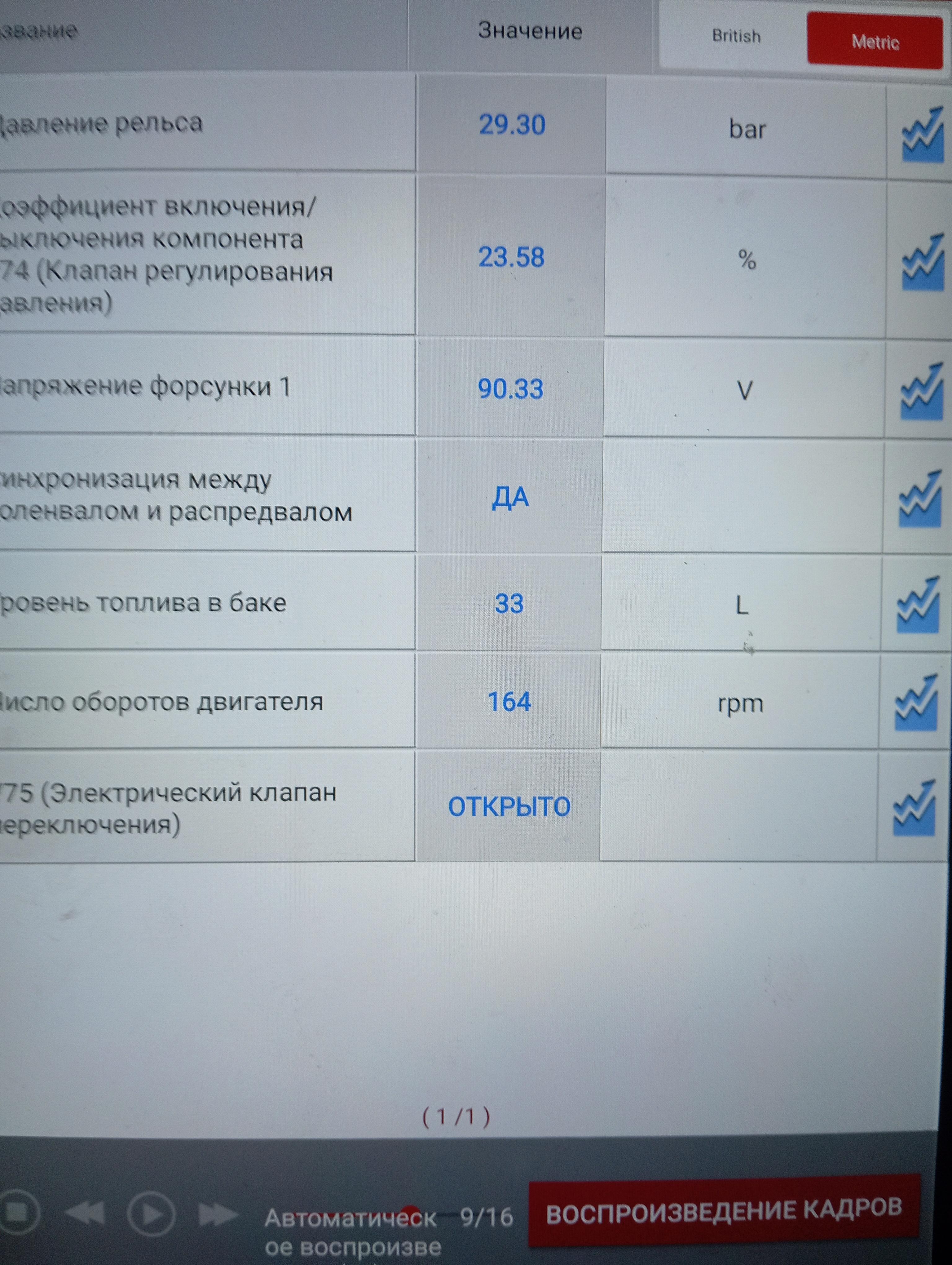

avtoteh_dnepr 18 Опубліковано 20 березня Поділитися Опубліковано 20 березня wdc1631131a351361 MERCEDES-BENZ ML 270 CDI 2002 W163 приехал своим ходом, но с жалобой что завел с трудом с помощью плака. Я попробовал завести, очень долго заводилась, но завелась с плака. На авто поставили между фильтром и насосом подкачки грушу, ее очень сильно втянуло. Подозрение на фильтр, заменил, не помогло, занялся проверкой системы о бака до фильтра, грязи большой не обнаружил, но все равно все вымыли. Не помогло. Двигатель не заводиться. Снял форсунки- проверил, нормальные. По ошибкам Р0110 - Датчик температуры воздуха на впуске, Р1482- N14/2 Выходной каскад накала, черезмерный ток., Р1481-Свеча цилиндра 1. Проверил свечи - все рабочие и первая так же. Напряжение на свечи подаеться, но есть момент, не отключается, минуту так точно. По параметрам - так вроде все в норме, смущает вкладка "разрешение на запуск - нет" в autocom такой вкладки не нашел, по иммо не ругается. Вывесил форсунку - впрыска нету. Подключил осциллограф, но без токовых клещей на первую и вторую форсунку, на разные контакты, скрин прилагаю. Компресия примерно по всем одинаковая 19-20. Есть подозрение на эбу. Подскажите что еще проверить? Дякую. Посилання на коментар Поділитись на інші сайти Поділитися
anisimov83 396 Опубліковано 21 березня Поділитися Опубліковано 21 березня Давление в рейке не смущает? RAZOR85 і Dmitriy79 1 1 Посилання на коментар Поділитись на інші сайти Поділитися

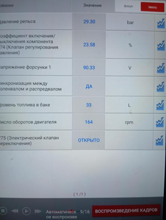

Somber 6 Опубліковано 21 березня Поділитися Опубліковано 21 березня Давление 29 гдеж он запуститься. sergeis 1 Посилання на коментар Поділитись на інші сайти Поділитися
avtoteh_dnepr 18 Опубліковано 21 березня Автор Поділитися Опубліковано 21 березня 1 час назад, Somber сказал: Давление 29 гдеж он запуститься. А сколько по вашему мнению должно быть на прокрутке? Посилання на коментар Поділитись на інші сайти Поділитися

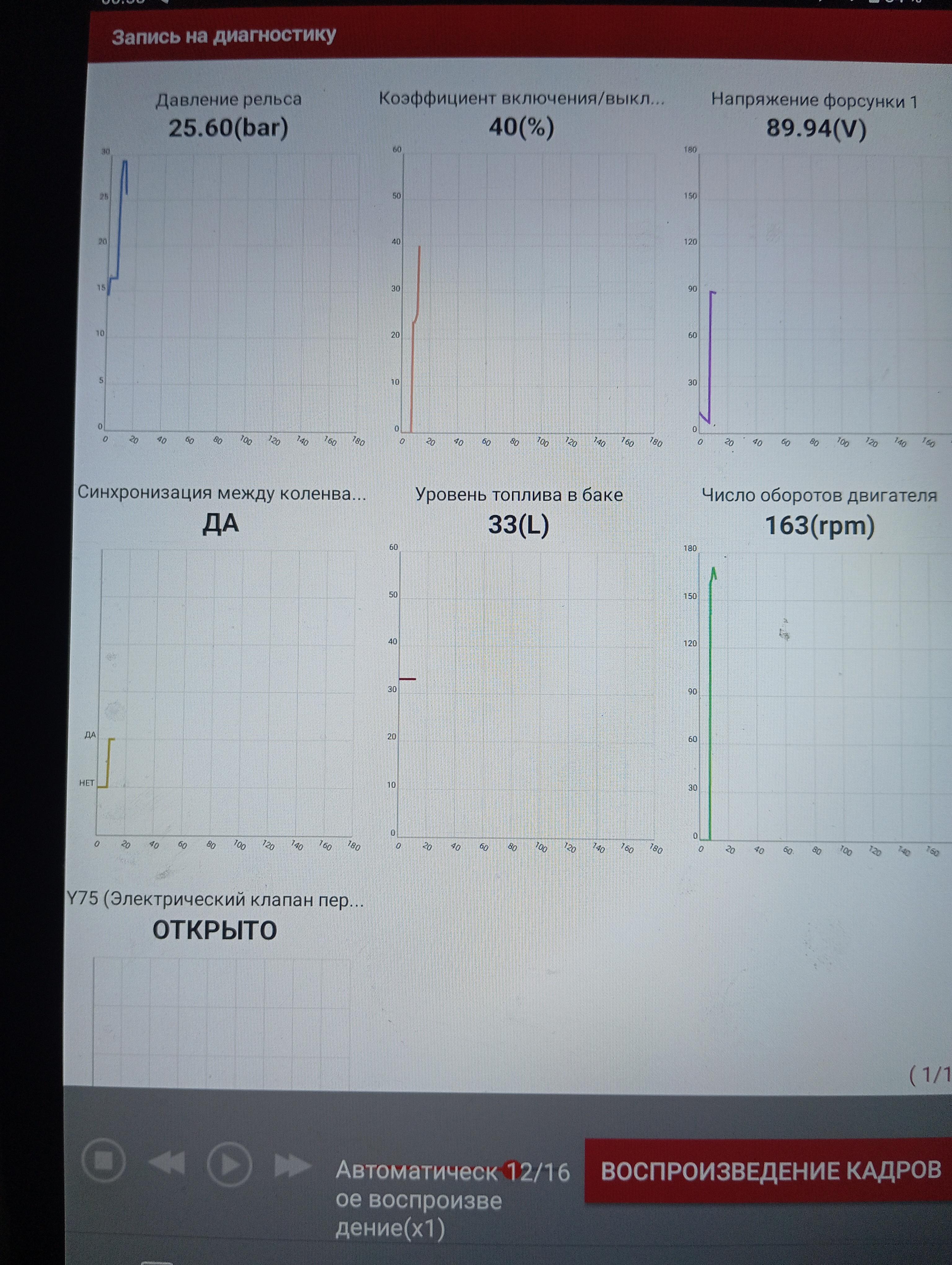

Somber 6 Опубліковано 21 березня Поділитися Опубліковано 21 березня Если не ошибаюсь, для пуска минимум 160 бар. В сканере выведите фактическое и заданное. Все увидите sergeis і vadik.exb 1 1 Посилання на коментар Поділитись на інші сайти Поділитися
sergeis 17 Опубліковано 21 березня Поділитися Опубліковано 21 березня Начни с оборотов двигателя. для пуска нужно 190 об. минимум. при таких оборотах давление должно подняться до 200 бар и двигатель должен запустится. Посилання на коментар Поділитись на інші сайти Поділитися
stas_amp 60 Опубліковано 21 березня Поділитися Опубліковано 21 березня 1 час назад, sergeis сказал: Начни с оборотов двигателя. для пуска нужно 190 об. минимум. при таких оборотах давление должно подняться до 200 бар и двигатель должен запустится. Поддерживаю! 160 об/мин - очень мало. Обороты насоса при этом меньше чем полтора оборота в секунду.. Проверьте массы, разницу потенциалов между мотором и кузовом, и сколько приходит на стартер, точнее сколько ему остается после всех падений на проводах. Если там все ОК, то стартер в ремонт. Посилання на коментар Поділитись на інші сайти Поділитися
