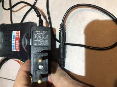

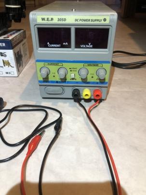

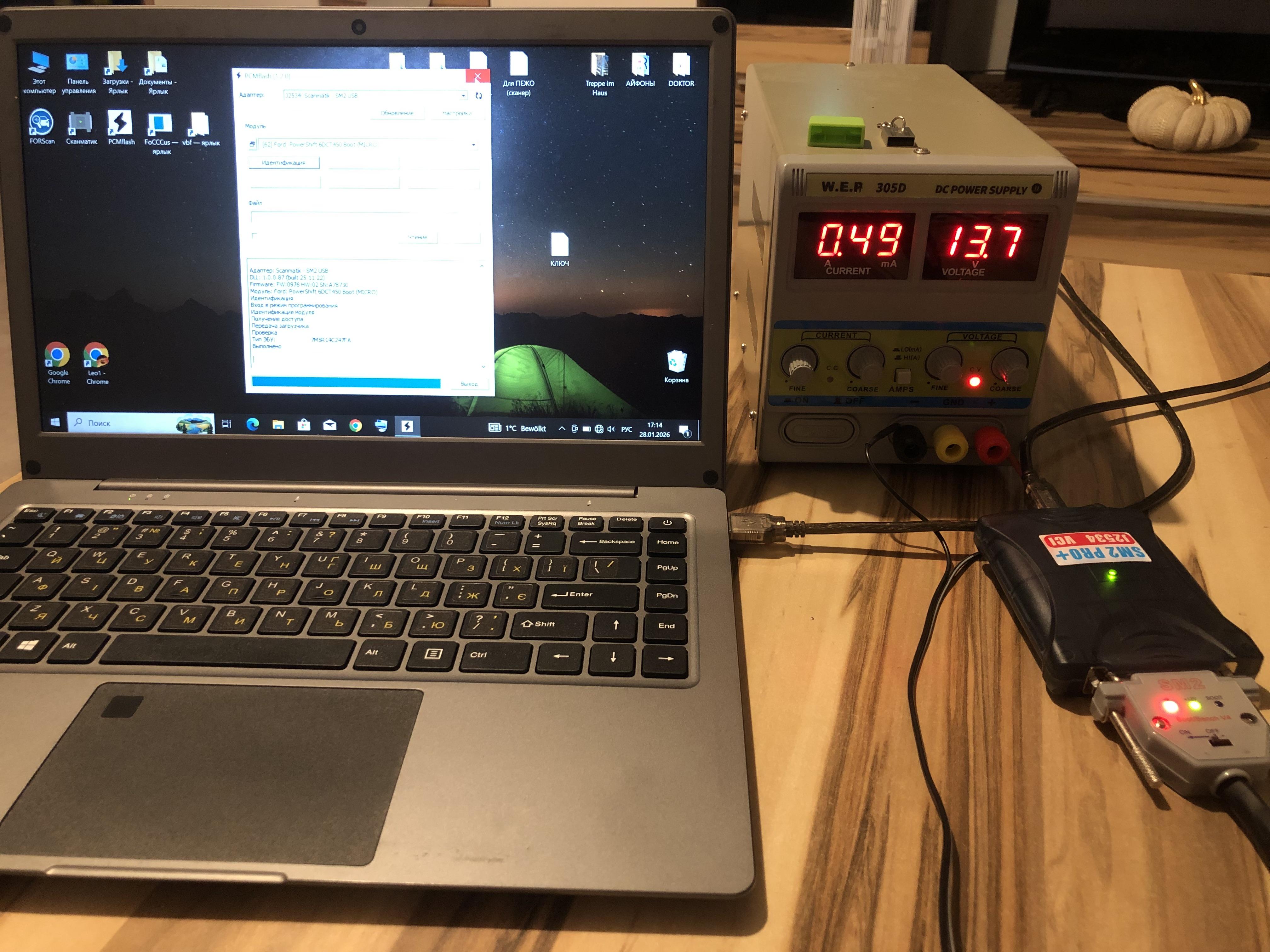

Remontt360 7 Опубликовано 28 января Автор Поделиться Опубликовано 28 января 14 часов назад, RAZOR85 сказал: Eсли SM2 кит, то PCM 1.21 кит ничего там не лочит. Просто если сравнить стоимость ориг 62 модуля и стоимость ЭБУ, лезть туда отломом как-то не оправдано. Я недавно купил SM2 Pro+ (китай), (62 модуль в комплекте) за 60 евро. Правда, от блока питания (идущего в комплекте) включать не рискнул. Подключаю к "лабораторнику". Максимальный ток , потребляемый этим SM2 Pro+ (при прошивке блока TCM "на столе") не больше 0,5A. RAZOR85 1 Ссылка на комментарий Поделиться на другие сайты Поделиться
