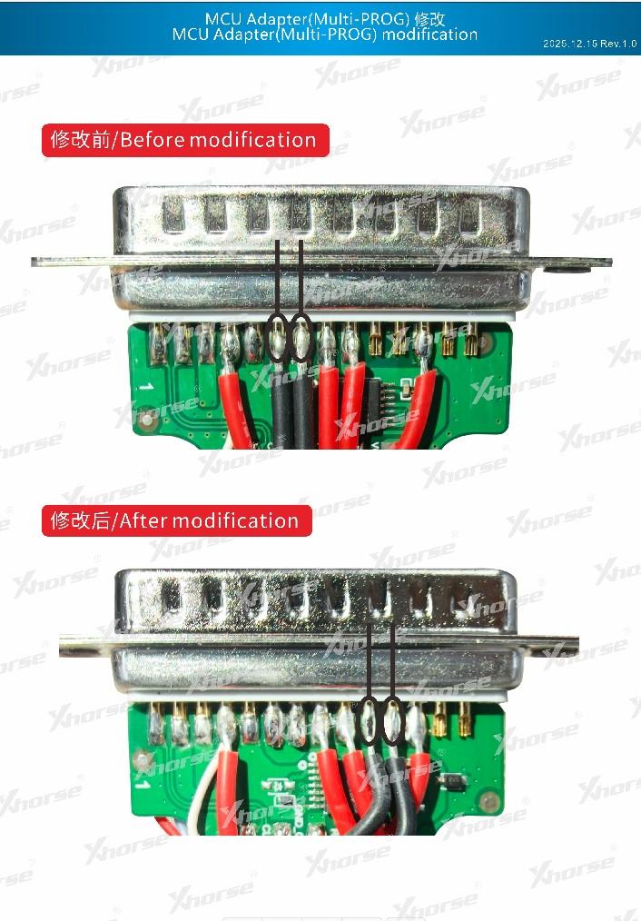

Roman St 191 Опубликовано 3 марта Поделиться Опубликовано 3 марта Вот такую штуку заметил Появилась во многих схемах. Но не во всех. Не понятно надо один раз перепаять кабель или по каждой схеме перепаивать. Цитата Ссылка на комментарий Поделиться на другие сайты Поделиться
lenin73samara 8 Опубликовано 3 марта Поделиться Опубликовано 3 марта В 22.04.2025 в 15:42, Pentium сказал: понял, спасибо Коллега, как в итоге почистили pcf? Тоже не могу подключится мультиком. Цитата Ссылка на комментарий Поделиться на другие сайты Поделиться
Pentium 20 Опубликовано 3 марта Поделиться Опубликовано 3 марта 48 минут назад, lenin73samara сказал: Коллега, как в итоге почистили pcf? Тоже не могу подключится мультиком. К сожалению, пока никак, отложил до лучших времён Цитата Ссылка на комментарий Поделиться на другие сайты Поделиться
GSSTuning 117 Опубликовано 3 марта Поделиться Опубликовано 3 марта 5 часов назад, Roman St сказал: Вот такую штуку заметил Появилась во многих схемах. Но не во всех. Не понятно надо один раз перепаять кабель или по каждой схеме перепаивать. Доработали и забыли. Не нужно обратно подпаивать Цитата Ссылка на комментарий Поделиться на другие сайты Поделиться
