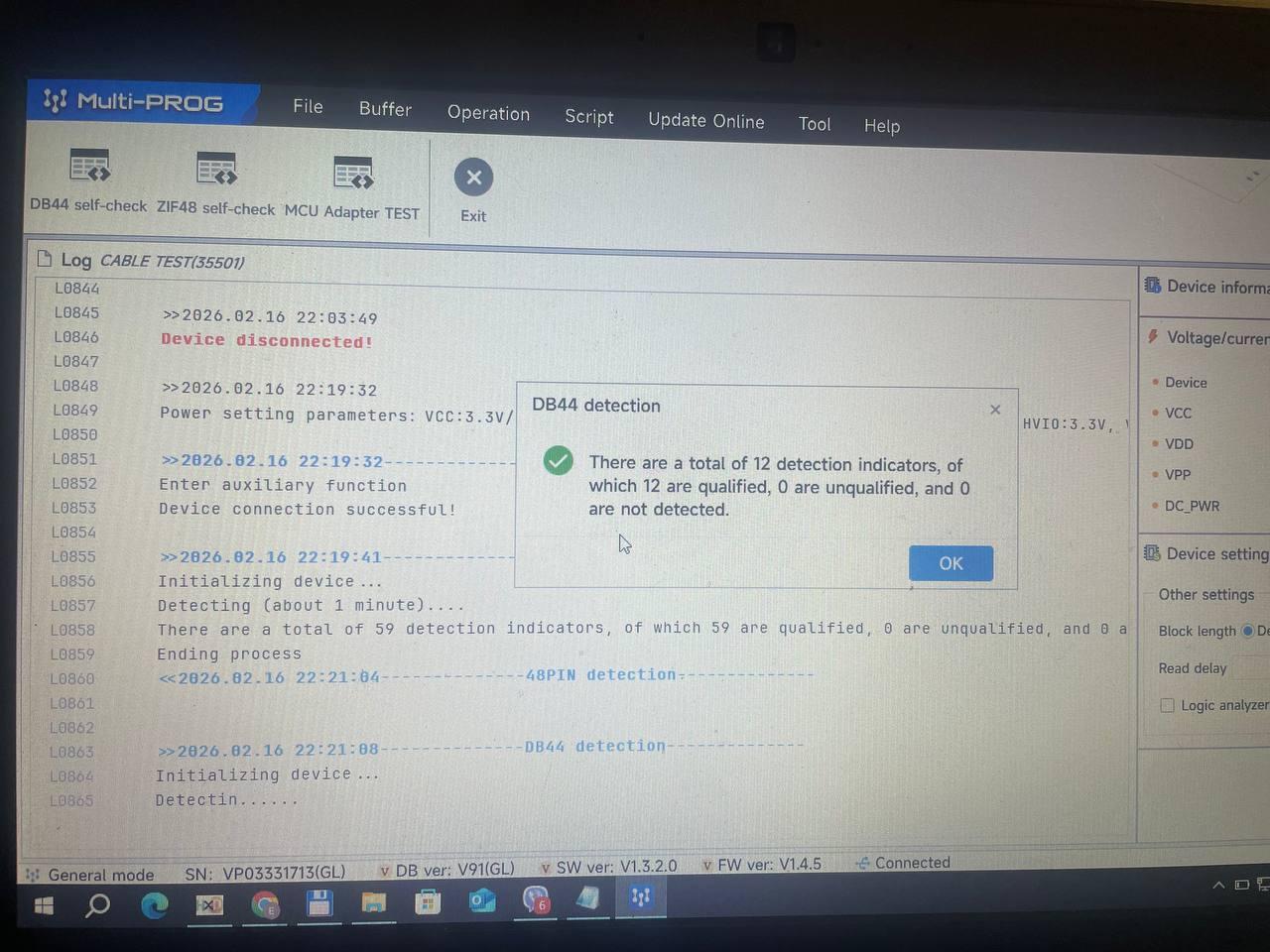

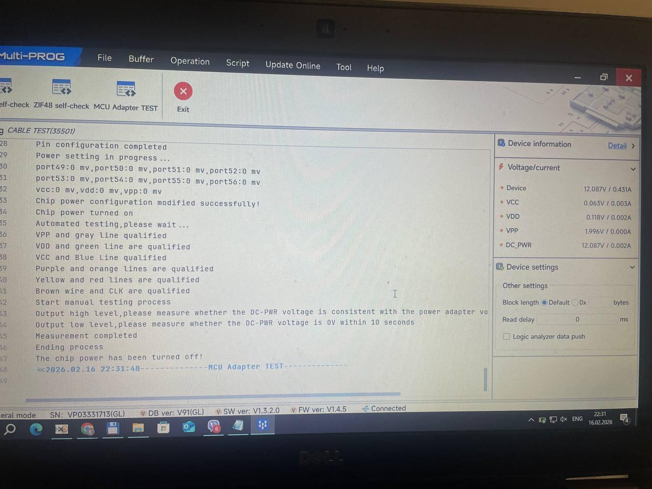

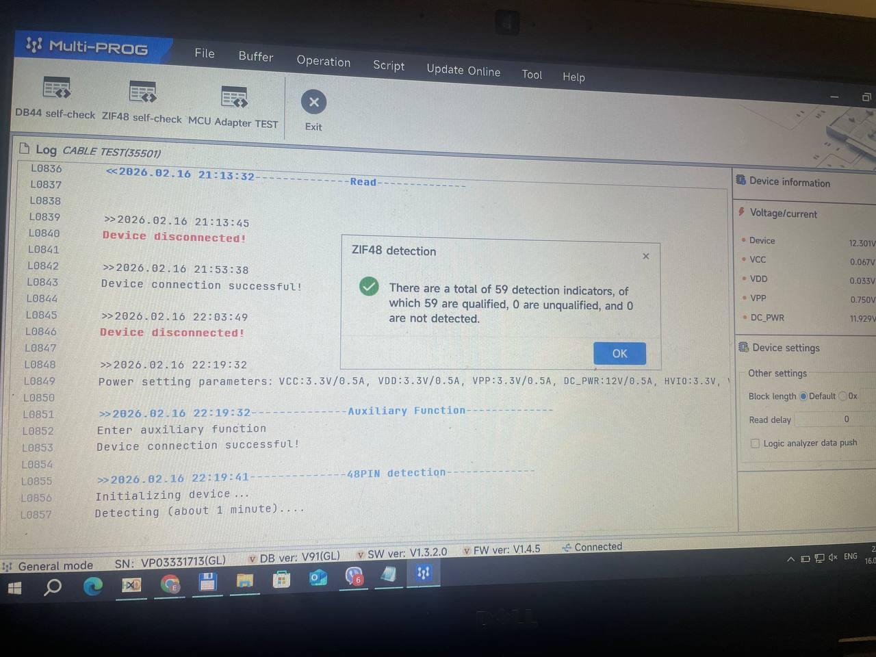

Saddam47 126 Опубликовано 15 февраля Поделиться Опубликовано 15 февраля Внезапно помер мой Multiprog. Не хочет читать ни ECU, ни MCU. Connection failed! EEPROM на колодке читает. Кто сталкивался с таким? Цитата Ссылка на комментарий Поделиться на другие сайты Поделиться

Saddam47 126 Опубликовано 17 февраля Поделиться Опубликовано 17 февраля В 15.02.2026 в 19:14, Saddam47 сказал: Внезапно помер мой Multiprog. Не хочет читать ни ECU, ни MCU. Connection failed! EEPROM на колодке читает. Кто сталкивался с таким? Не могу понять в чем дело. Все тесты проходит, единственное, в тесте MCU кабеля, когда просит вручную замерить напряжение на DC-PWR, первые 10сек - 12в. есть, как и положенно, а следующим шагом, там должно стать 0в., но там и дальше висит 12в. Цитата Ссылка на комментарий Поделиться на другие сайты Поделиться
valikz 7 Опубликовано 17 февраля Поделиться Опубликовано 17 февраля 1 час назад, Saddam47 сказал: Не могу понять в чем дело. Все тесты проходит, единственное, в тесте MCU кабеля, когда просит вручную замерить напряжение на DC-PWR, первые 10сек - 12в. есть, как и положенно, а следующим шагом, там должно стать 0в., но там и дальше висит 12в. не помню что за прикол но что с напряжением когда один из блоков пытался читать - 2 раза переобновил прошивку и програмное обеспечение , повключал - повыключал и начал норм работать.... - глюк какой то - с напругами был прикол. Цитата Ссылка на комментарий Поделиться на другие сайты Поделиться
