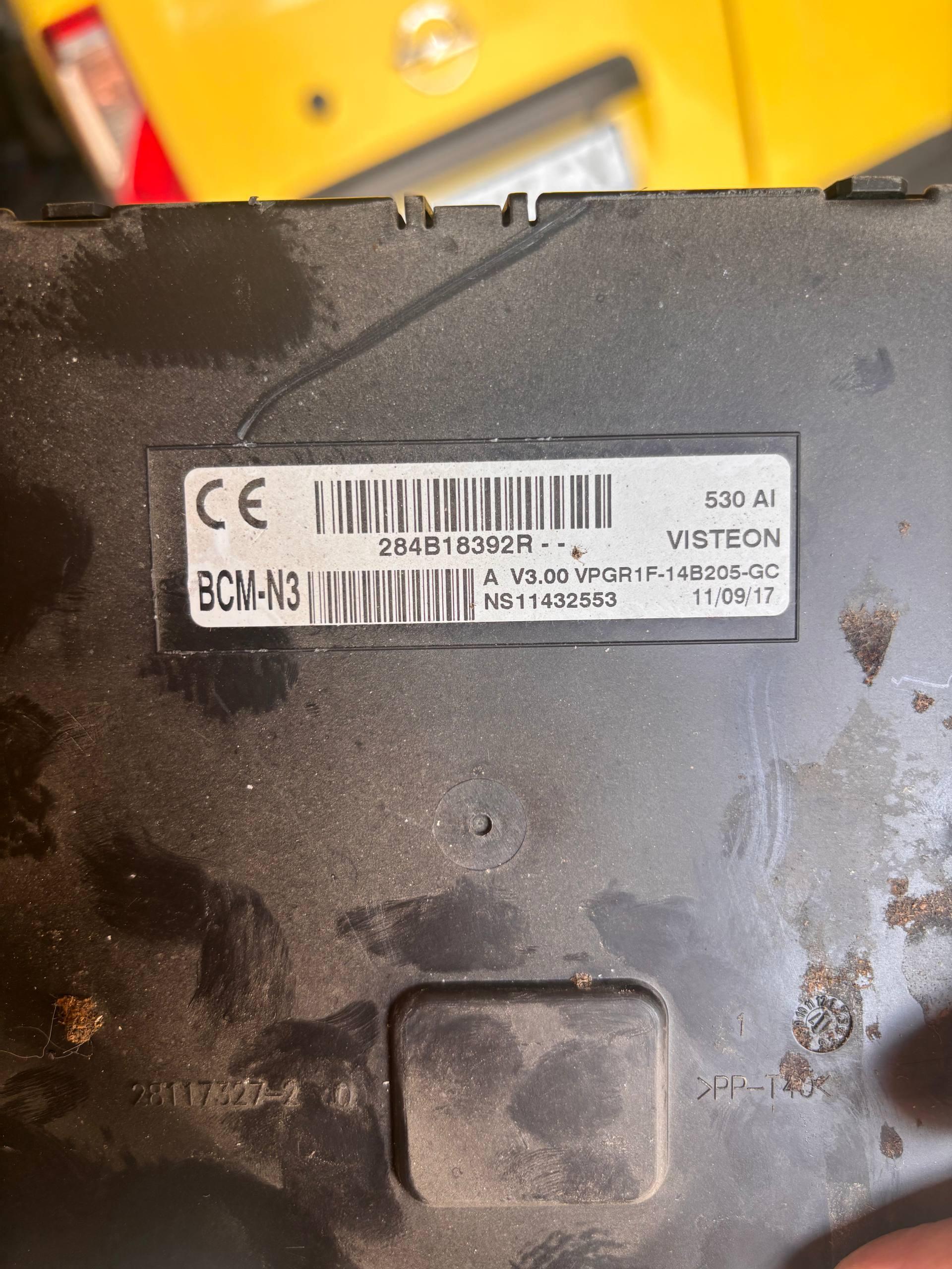

Opel Movano B/Renault Master 3 BCM N3/N4 284B18392R D70F3632 - зклонував успішно
Сonfig, P-flash, D-flash OK
Особливість VCC треба встановити на 4.7V тоді читає

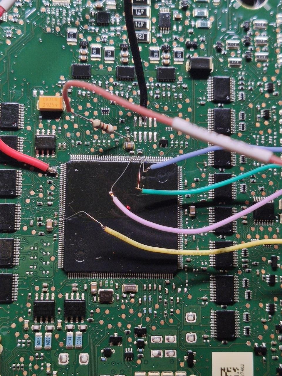

Успешно клонировал BCM Ford Transit на MS9S12A512 secured маска 4L00M.(еепром+флеш) Подключался внутрисхемно, ноги не поднимал. В мультипроге этого блока нет.
Точки подключения нашел в сети.
