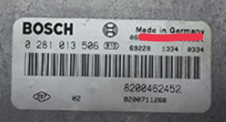

dem4enkosv87 82 Опубликовано 5 января Поделиться Опубликовано 5 января 24 минуты назад, metz сказал: перший з них підримується а другий ні, причому більшість оригінальних модних девайсів також курять в бенчі . Тут ви пане) сильно помиляєтесь...всі edc16cp33 читаються...да і проблема там не в проці, просто хоче щоб інакше до нього звернулися) Цитата Ссылка на комментарий Поделиться на другие сайты Поделиться
metz 544 Опубликовано 5 января Поделиться Опубликовано 5 января 31 минуту назад, dem4enkosv87 сказал: Тут ви пане) сильно помиляєтесь...всі edc16cp33 читаються...да і проблема там не в проці, просто хоче щоб інакше до нього звернулися) В тому і справа, що в проці ,тому що "як блок хоче щоб до нього звертались " записано в внутрішній прошивці проца MPC561 чи MPC564 .І цю інформацію я не висосав з пальця а взяв від товариша, який не зміг прочитати в bench саме EDC16CP33 LAGUNA одним із оригінальних флешерів. Так йрму відповіли в підтримці і що працюють над цією проблемою Цитата Ссылка на комментарий Поделиться на другие сайты Поделиться
dem4enkosv87 82 Опубликовано 5 января Поделиться Опубликовано 5 января 31 минуту назад, metz сказал: В тому і справа, що в проці ,тому що "як блок хоче щоб до нього звертались " записано в внутрішній прошивці проца MPC561 чи MPC564 .І цю інформацію я не висосав з пальця а взяв від товариша, який не зміг прочитати в bench саме EDC16CP33 LAGUNA одним із оригінальних флешерів. Так йрму відповіли в підтримці і що працюють над цією проблемою Ще раз повторюю, читав і читаються всі ср33, як і Германця та Корея, так і всі ревізії які існують.!! Відправ, прочитаю, далі в особистих, бо щас коршуни налетять) Цитата Ссылка на комментарий Поделиться на другие сайты Поделиться

metz 544 Опубликовано 5 января Поделиться Опубликовано 5 января 44 минуты назад, dem4enkosv87 сказал: Ще раз повторюю, читав і читаються всі ср33, як і Германця та Корея, так і всі ревізії які існують.!! Відправ, прочитаю, далі в особистих, бо щас коршуни налетять) В даному випадку ми говорим не про взагалі прочитати - чимось Іншим в bench mode , а безпосередньо про можливість прочитати вench EDC16CP33 LAguna і конкретно Multi-prog , З іншими EDC16XXX він досить непогано справляється за винятком на деяких не рахує кс але це не проблема ,наприклад, для мене хоча маю декілька альтернатив bench EDC16XXX. І ще на яких це "Германцях і Корейцях" використовують безпосередньо EDC16CP33 мені даже інтересно пане Сергій? Якщо Renault то це " француз" якщо Nissan то це "японець" А забув Opel Vivaro .Хоча це тей же Renault Trafic від опеля там тільки назва Цитата Ссылка на комментарий Поделиться на другие сайты Поделиться
dem4enkosv87 82 Опубликовано 5 января Поделиться Опубликовано 5 января 21 минуту назад, metz сказал: В даному випадку ми говорим не про взагалі прочитати - чимось Іншим в bench mode , а безпосередньо про можливість прочитати вench EDC16CP33 LAguna і конкретно Multi-prog , З іншими EDC16XXX він досить непогано справляється за винятком на деяких не рахує кс але це не проблема ,наприклад, для мене хоча маю декілька альтернатив bench EDC16XXX. І ще на яких це "Германцях і Корейцях" використовують безпосередньо EDC16CP33 мені даже інтересно пане Сергій? Якщо Renault то це " француз" якщо Nissan то це "японець" А забув Opel Vivaro .Хоча це тей же Renault Trafic від опеля там тільки назва Багато тексту, почав нічого не читає, закінчив чим попало... Вивчай...а то знову забудеш. Запам'ятай, як що ти не зміг зв'язатися з блоком!, не пиши що не читається! Цитата Ссылка на комментарий Поделиться на другие сайты Поделиться
metz 544 Опубликовано 5 января Поделиться Опубликовано 5 января 1 час назад, dem4enkosv87 сказал: Багато тексту, почав нічого не читає, закінчив чим попало... Вивчай...а то знову забудеш. Запам'ятай, як що ти не зміг зв'язатися з блоком!, не пиши що не читається! Ха,ха ху ,ХУ ага ,де це я тут писав що щось я не зміг прочитати, да мадяри тоже лідери автопрому , а якщо буде написано made in МУХОСРАНСК , то це "мухосранські" .Блоки hw розробляє bosh по заказу renault (франція) , хтось розробляє програмне забеспечення знову ж для renault (франція) ,а виготовляти можуть блоки де завгодно хоть в тому ж мухосранську . А по темі що відносно "Я прочитав MULTI-PROG EDC16CP33 LAGUNA в bench mode" А це чий блок по вашому ,наш "великий" вчителю. Цитата Ссылка на комментарий Поделиться на другие сайты Поделиться
Autodw.pl 300 Опубликовано 5 января Поделиться Опубликовано 5 января Чичас придет модер, махать шашкой (шкода, що не я) ато, я-би тут намахав Вы все правы. Эти блоки и читаемые и не читаютаемые по bench одновременно. Одному почтальону, достаточно адреса "на деревню Дедушке" и письмь дойдет. Потому-что почтальон старый и он еще "монотроник" видел. А второй, сцуко программист из 0 годов, ему нужна конкретика, адреса, пароли, явки. Лично я, предпочитаю отнести "письмо" в "упертый" блок лично, вскрыв блок и припаявшись (да, только хардкор, никаких погопинов) в контактам. На свой EDC16c3 Focus mk2 1.6 tdci я вообще шлейф для прошивки в блок впаял и вывел под капот из под крыла, после хх разов снятия при обкатке "чипа". Потому-что эта зараза читаесть и пишеться по "дырке", но не стартует после этого alex-mos 1 Цитата Ссылка на комментарий Поделиться на другие сайты Поделиться
dem4enkosv87 82 Опубликовано 5 января Поделиться Опубликовано 5 января 3 часа назад, metz сказал: Ха,ха ху ,ХУ ага ,де це я тут писав що щось я не зміг прочитати, да мадяри тоже лідери автопрому , а якщо буде написано made in МУХОСРАНСК , то це "мухосранські" .Блоки hw розробляє bosh по заказу renault (франція) , хтось розробляє програмне забеспечення знову ж для renault (франція) ,а виготовляти можуть блоки де завгодно хоть в тому ж мухосранську . А по темі що відносно "Я прочитав MULTI-PROG EDC16CP33 LAGUNA в bench mode" А це чий блок по вашому ,наш "великий" вчителю. Клоун. Цитата Ссылка на комментарий Поделиться на другие сайты Поделиться

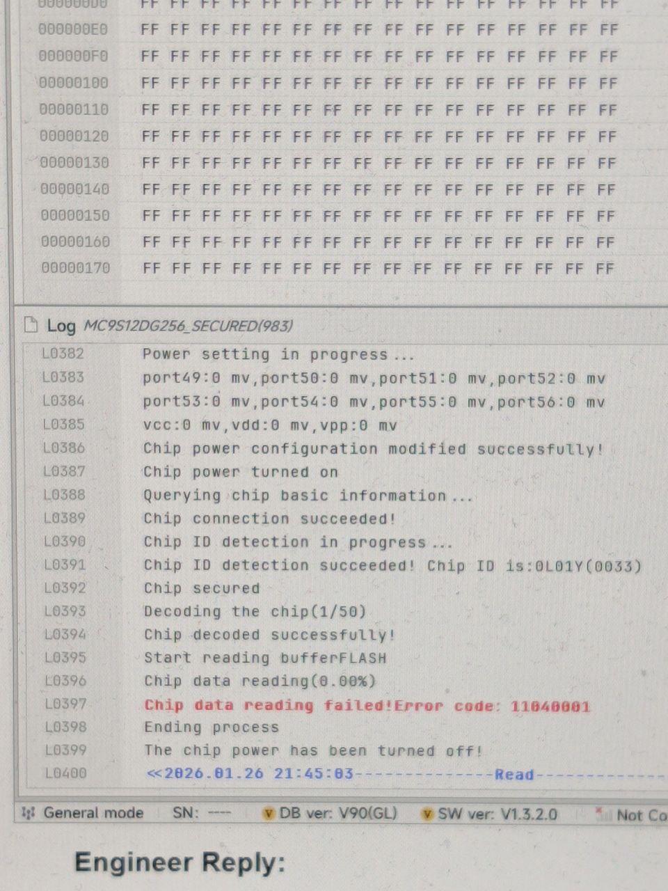

FreeOne 10 Опубликовано 27 января Поделиться Опубликовано 27 января Пытался читать закрытый MC9S12DG256 MASK: 0L01Y в блоке SAM от SMART 451. Читал внутрисхемно. Ничего не выпаивал и не резал. Выдает такую ошибку Что посоветуете, коллеги? Цитата Ссылка на комментарий Поделиться на другие сайты Поделиться
Saddam47 126 Опубликовано 27 января Поделиться Опубликовано 27 января 2 часа назад, FreeOne сказал: Пытался читать закрытый MC9S12DG256 MASK: 0L01Y в блоке SAM от SMART 451. Читал внутрисхемно. Ничего не выпаивал и не резал. Выдает такую ошибку Что посоветуете, коллеги? В справке же написано, что иногда ногу поднимать нужно Autodw.pl 1 Цитата Ссылка на комментарий Поделиться на другие сайты Поделиться
FreeOne 10 Опубликовано 27 января Поделиться Опубликовано 27 января 6 часов назад, Saddam47 сказал: В справке же написано, что иногда ногу поднимать нужно Насколько я понимаю, "подъемная нога" задействована в цепи подключения кварца. Если бы с ней была была проблема, то проц бы не запустился, не прошел идентификацию. Но иденты прочитаны. Дополнительно пробовал Аутелем читать, там нет никакого ногоподнимательства, но результат - одинаковый. Цитата Ссылка на комментарий Поделиться на другие сайты Поделиться
FreeOne 10 Опубликовано 28 января Поделиться Опубликовано 28 января 2 часа назад, FreeOne сказал: Насколько я понимаю, "подъемная нога" задействована в цепи подключения кварца. Если бы с ней была была проблема, то проц бы не запустился, не прошел идентификацию. Но иденты прочитаны. Дополнительно пробовал Аутелем читать, там нет никакого ногоподнимательства, но результат - одинаковый. Надрезал дорожку и все вычиталось Цитата Ссылка на комментарий Поделиться на другие сайты Поделиться
FreeOne 10 Опубликовано 28 января Поделиться Опубликовано 28 января 18 часов назад, FreeOne сказал: Надрезал дорожку и все вычиталось Но клон не удался)) После установки в авто работает только пульт дистанционного управления и центральный замок с аварийкой. Блок не на связи. Цитата Ссылка на комментарий Поделиться на другие сайты Поделиться
