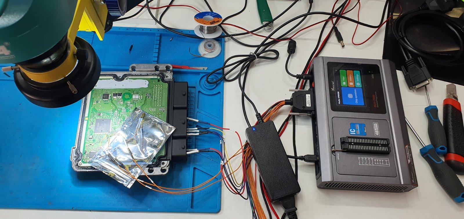

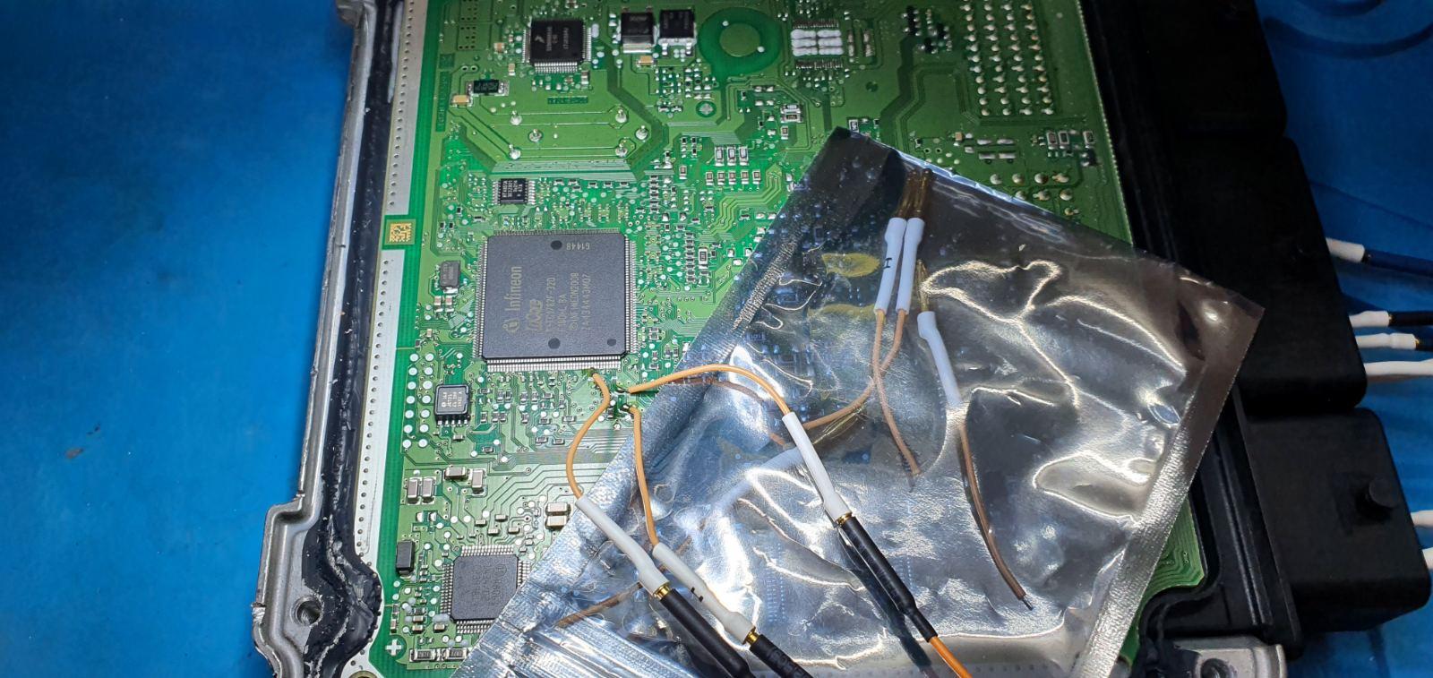

valikz 6 Опубликовано 30 марта Поделиться Опубликовано 30 марта Подмогите кто может) EDC17C84 RENAULT INITIALE ( ESPACE 5) - Считал калибровки и еепром Мультипрогом - всё корректно , отдал файлы калибровщику - прошло полтора дня , прислали файл - прочекал его отдельно на кс - начал записывать и на 67 процентах мультик сказал досвидания..... типа потеря связи и т.д. ....Пытался снова подсоединиться но ни в какую..... пошёл через бут - файл тот который считал решил записать - мин 40 записывал , записал ... но на контакт по кану с гпт так и не вышел при этом еепром очень быстро читает и пишет обратно а вот калибровки нет.... подскажите как победить а то и ктаг пробовал и пцм пробовал ( единственное не нашёл схему подсоединения для бута / бсл) и ничего не спасает - в каком то режиме уже не помню подсоединяется для вычитывания еепром ПЦМ но при записи говорит пароль надо... что делать .... уже голова не соображает.... RENAULT_BOSCH_EDC17C84_INT EEPROM_20260328011755.bin RENAULT_BOSCH_EDC17C84_INT FLASH_20260328011849.bin Цитата Ссылка на комментарий Поделиться на другие сайты Поделиться
kaliso 20 Опубликовано 31 марта Автор Поделиться Опубликовано 31 марта Марка: vw Модель: Tiguan ECU: MG1CS001 Рік випуску: 2017 Вичитав,записав mod з перерахованою контролькою. Foxflach не взяв цей блок. Цитата Ссылка на комментарий Поделиться на другие сайты Поделиться
dem4enkosv87 72 Опубликовано 1 апреля Поделиться Опубликовано 1 апреля В 31.03.2026 в 01:56, valikz сказал: Подмогите кто может) EDC17C84 RENAULT INITIALE ( ESPACE 5) - Считал калибровки и еепром Мультипрогом - всё корректно , отдал файлы калибровщику - прошло полтора дня , прислали файл - прочекал его отдельно на кс - начал записывать и на 67 процентах мультик сказал досвидания..... типа потеря связи и т.д. ....Пытался снова подсоединиться но ни в какую..... пошёл через бут - файл тот который считал решил записать - мин 40 записывал , записал ... но на контакт по кану с гпт так и не вышел при этом еепром очень быстро читает и пишет обратно а вот калибровки нет.... подскажите как победить а то и ктаг пробовал и пцм пробовал ( единственное не нашёл схему подсоединения для бута / бсл) и ничего не спасает - в каком то режиме уже не помню подсоединяется для вычитывания еепром ПЦМ но при записи говорит пароль надо... что делать .... уже голова не соображает.... RENAULT_BOSCH_EDC17C84_INT EEPROM_20260328011755.bin 128 kB · 0 загрузок RENAULT_BOSCH_EDC17C84_INT FLASH_20260328011849.bin 2.5 MB · 0 загрузок Отправляй сделаю Цитата Ссылка на комментарий Поделиться на другие сайты Поделиться

valikz 6 Опубликовано 8 апреля Поделиться Опубликовано 8 апреля В 01.04.2026 в 15:42, dem4enkosv87 сказал: Отправляй сделаю Спасибо))) разобрался)) тем же записал с 15 пинка и всё норм потом) Цитата Ссылка на комментарий Поделиться на другие сайты Поделиться

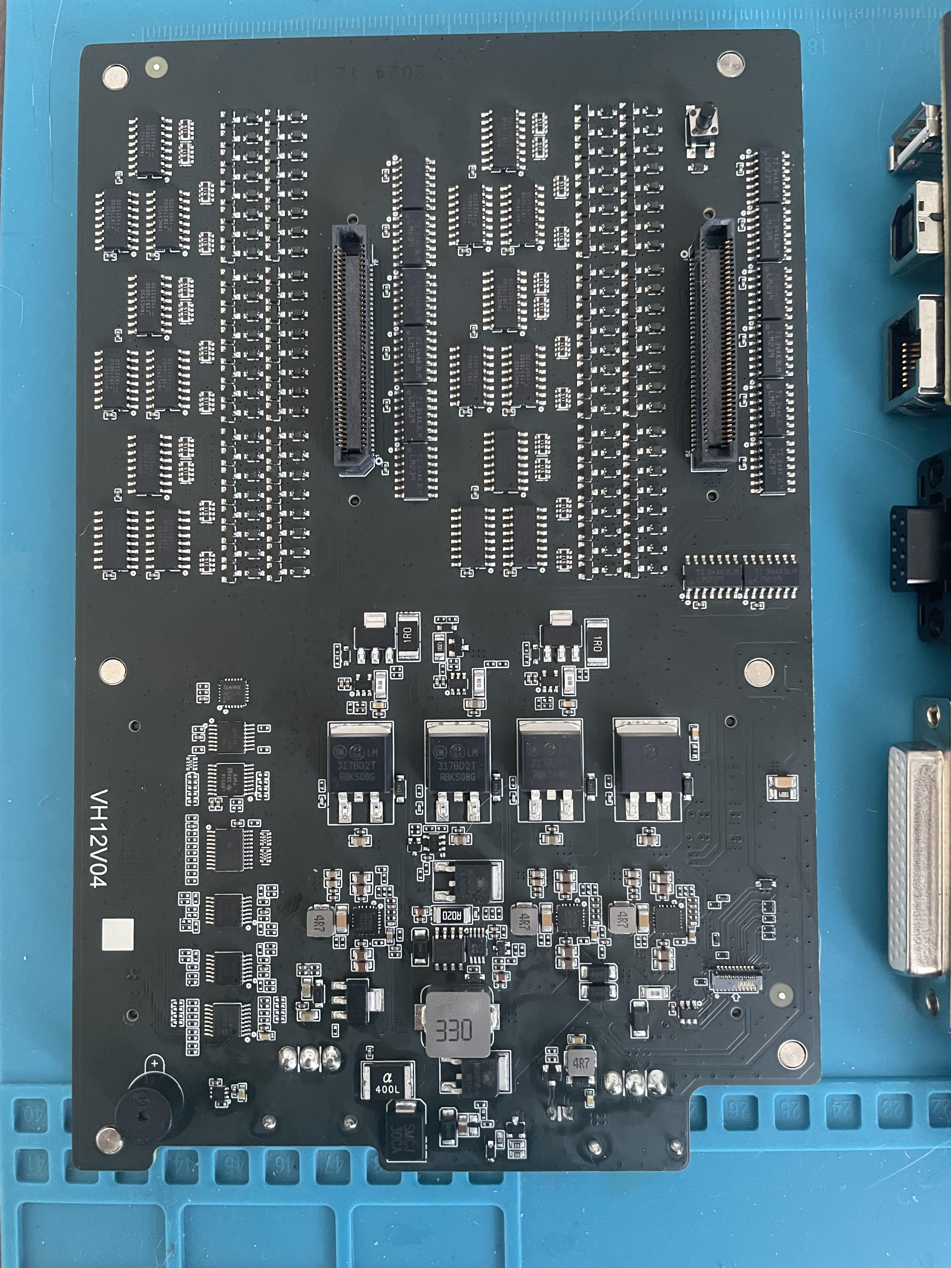

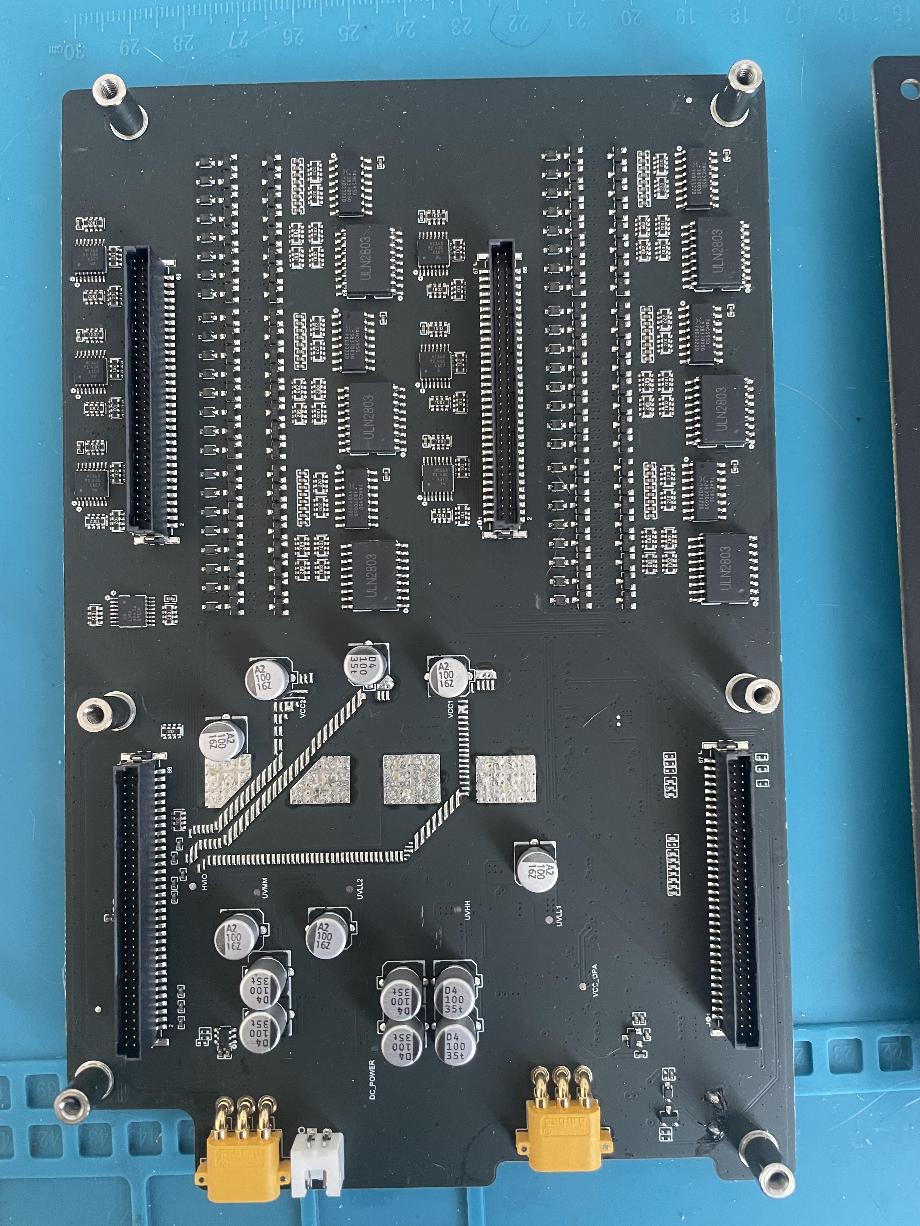

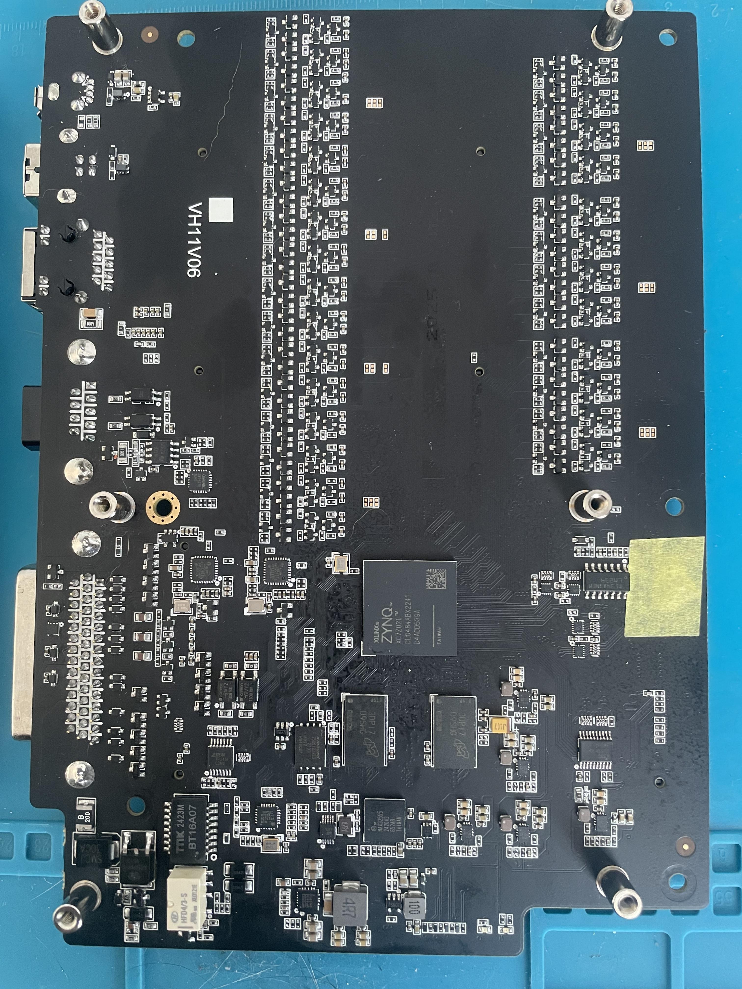

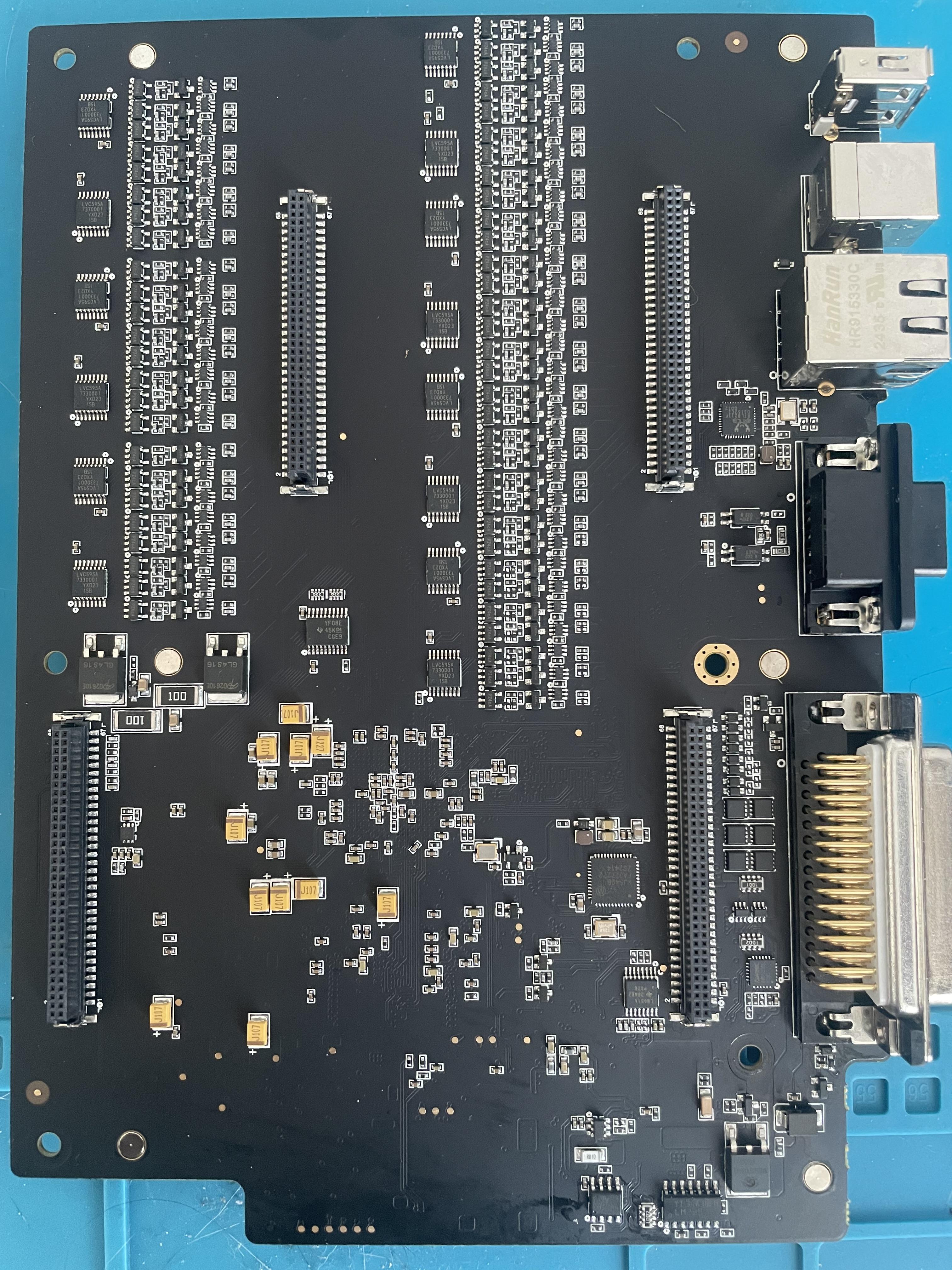

autorusla 49 Опубликовано 9 апреля Поделиться Опубликовано 9 апреля Известные китайцы,которые кт200 отломов налепили уже походу мультипрог скопировали без экрана.Кто внутрянки мультипрога,нижней платы фотку имеет? Цитата Ссылка на комментарий Поделиться на другие сайты Поделиться

Saddam47 125 Опубликовано 20 апреля Поделиться Опубликовано 20 апреля В 09.04.2026 в 20:09, autorusla сказал: Известные китайцы,которые кт200 отломов налепили уже походу мультипрог скопировали без экрана.Кто внутрянки мультипрога,нижней платы фотку имеет? Alexlimex, autorusla и yarbmw76 3 Цитата Ссылка на комментарий Поделиться на другие сайты Поделиться

autorusla 49 Опубликовано 24 апреля Поделиться Опубликовано 24 апреля On 4/20/2026 at 8:47 AM, Saddam47 said: Спасибо!Наверно я ошибся,непохож Цитата Ссылка на комментарий Поделиться на другие сайты Поделиться

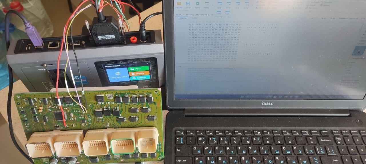

white19742002 8 Опубликовано 9 мая Поделиться Опубликовано 9 мая PEUGEOT 307 EDC16C34 0 281 013 332 ori 0 281 011 863 donor read,write eeprom and extflash ok. Clone ok. Mems, Bad и Pavlik 1741 1 2 Цитата Ссылка на комментарий Поделиться на другие сайты Поделиться
