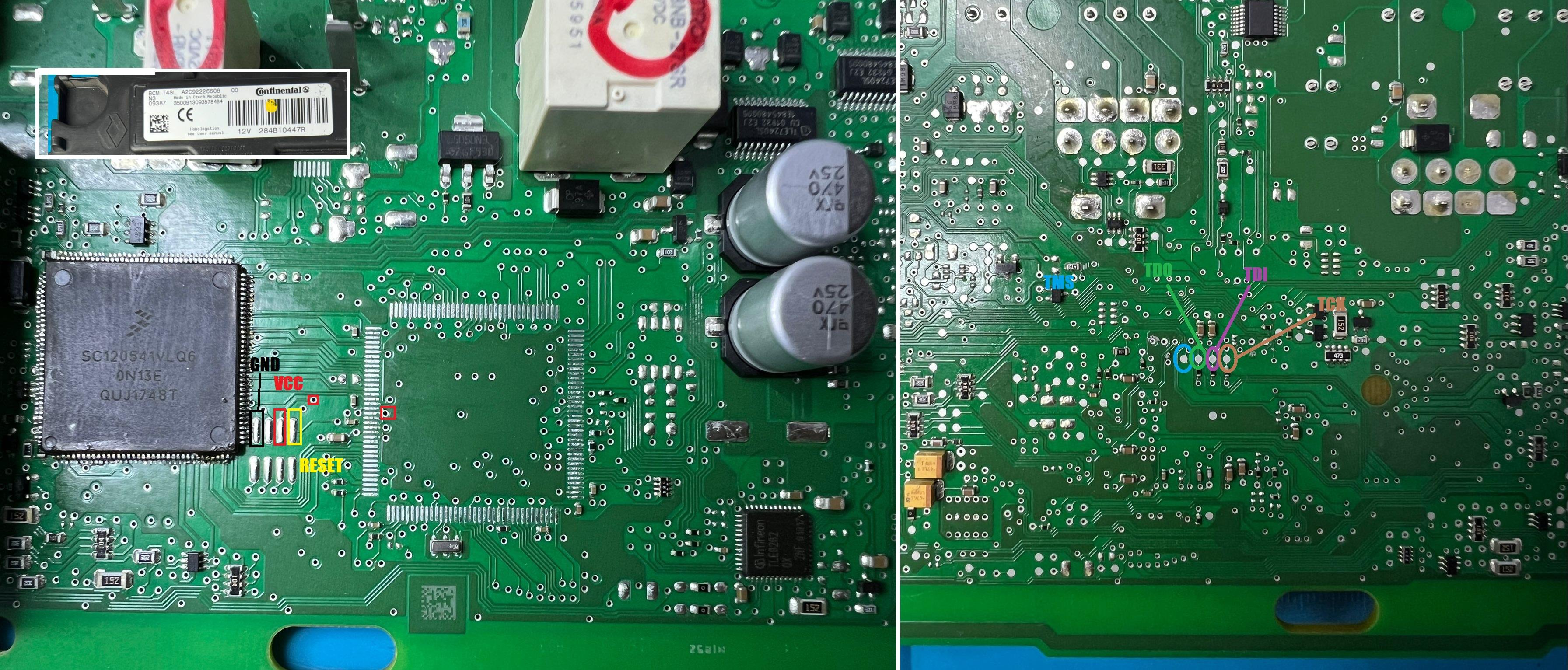

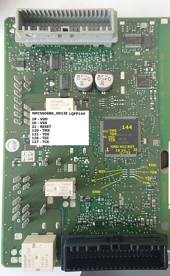

Kacz 25 Опубликовано 23 ноября, 2025 Поделиться Опубликовано 23 ноября, 2025 Привiт модуль BCM T4SL вiд Dacia 2017-19, здаeться. У мене e тiльки сам модуль. Оскiльки не мав pinout плати, вирiшив випаяти та запаяти в донорський модуль. Заодно я зробив pinout. Може комусь стане у пригодi. Andrei178, rostik69, lbotos и 1 другой 4 Цитата Ссылка на комментарий Поделиться на другие сайты Поделиться
Roma 197 Опубликовано 23 ноября, 2025 Поделиться Опубликовано 23 ноября, 2025 55 минут назад, Kacz сказал: Привiт модуль BCM T4SL вiд Dacia 2017-19, здаeться. У мене e тiльки сам модуль. Оскiльки не мав pinout плати, вирiшив випаяти та запаяти в донорський модуль. Заодно я зробив pinout. Може комусь стане у пригодi. І шо получилося вичитати? Цитата Ссылка на комментарий Поделиться на другие сайты Поделиться
dem4enkosv87 72 Опубликовано 24 ноября, 2025 Поделиться Опубликовано 24 ноября, 2025 19 часов назад, Kacz сказал: Привiт модуль BCM T4SL вiд Dacia 2017-19, здаeться. У мене e тiльки сам модуль. Оскiльки не мав pinout плати, вирiшив випаяти та запаяти в донорський модуль. Заодно я зробив pinout. Може комусь стане у пригодi. Тримай для колекції)) Kacz и rostik69 2 Цитата Ссылка на комментарий Поделиться на другие сайты Поделиться

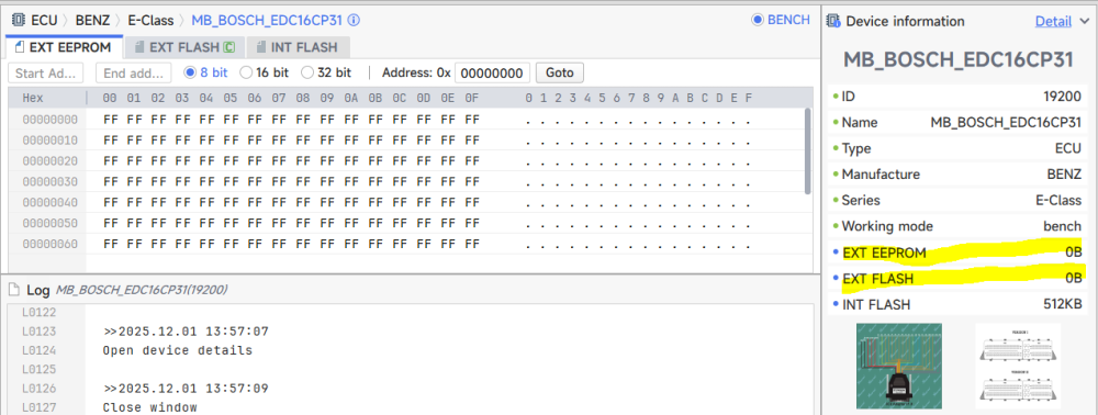

Kacz 25 Опубликовано 1 декабря, 2025 Поделиться Опубликовано 1 декабря, 2025 В 11/16/2025 в 12:04 AM, FreeOne сказав: EDC16CP31 Sprinter 906 2006 не коннектится Підтверджую учора мав такий самий досвід з EDC16CP31 у MultiProg підключається але читає сміття через bench він може читати тільки FLASH. написав до техпідтримки, але відповіді поки що немає. Як альтернативу використав Trasdata Цитата Ссылка на комментарий Поделиться на другие сайты Поделиться
dem4enkosv87 72 Опубликовано 1 декабря, 2025 Поделиться Опубликовано 1 декабря, 2025 24 минуты назад, Kacz сказал: Підтверджую учора мав такий самий досвід з EDC16CP31 у MultiProg підключається але читає сміття через bench він може читати тільки FLASH. написав до техпідтримки, але відповіді поки що немає. Як альтернативу використав Trasdata Там епром фізичного не має! Він во флеш! Відповідно він і не читає, інші прогери так само працюють. Цитата Ссылка на комментарий Поделиться на другие сайты Поделиться
Kacz 25 Опубликовано 1 декабря, 2025 Поделиться Опубликовано 1 декабря, 2025 8 хвилин назад, dem4enkosv87 сказав: Там епром фізичного не має! Він во флеш! Відповідно він і не читає, інші прогери так само працюють. я не заперечую. саме тому кажу що мені це не сподобалось або навіть виникли сумніви. У моєму випадку MPC55x з зовнішньою флеш M58BW016XX і без зовнішньої EEPROM Multiprog мав би зчитувати два файли -MPC55x == 512 КБ -флеш M58BW016DB == 2048 КБ але в довідці Multiprog зазначено лише внутрішню флеш на 512 kb Отже зчитування Multiprog є частковим (50%) я і мав на увазі Цитата Ссылка на комментарий Поделиться на другие сайты Поделиться
