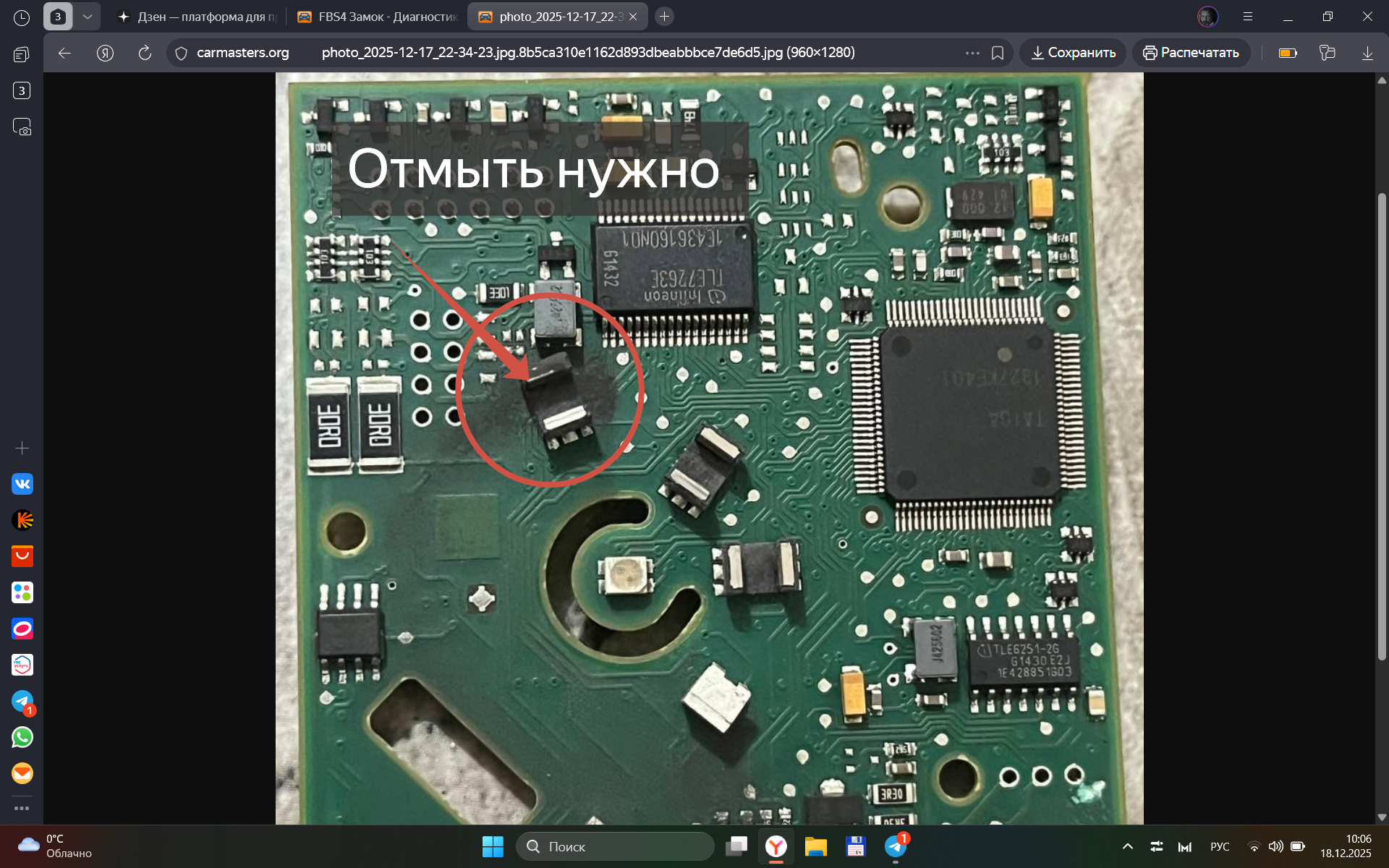

nakvadah 0 Опубликовано 17 декабря, 2025 Поделиться Опубликовано 17 декабря, 2025 Ребят вопрос подскадите ,есть ли у кого распайка фишки чтоб подать питание и проверить CAN сигнал на выходе , просто тупо не видет ключь ,юыло раз 15 завилать потом опять отвал жаль ключь провереть не чем VVDI MB BGA TOOL такой прибор есть но нужет переходник чтоб им проверить замок ,фото выложил может кому нужно 8 минут назад, nakvadah сказал: Ребят вопрос подскадите ,есть ли у кого распайка фишки чтоб подать питание и проверить CAN сигнал на выходе осцилографом , просто тупо не видет ключь ,было раз 15 тыкаешь завилась потом опять отвал, жаль ключь провереть не чем VVDI MB BGA TOOL такой прибор есть но нужет переходник чтоб им проверить замок ,фото выложил может кому нужно Ссылка на комментарий Поделиться на другие сайты Поделиться

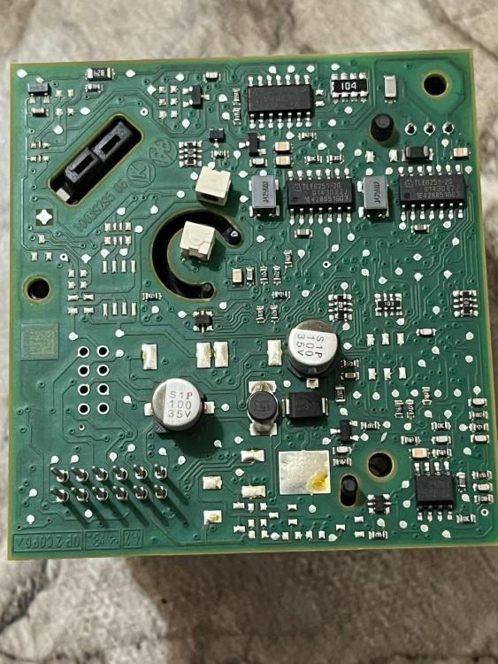

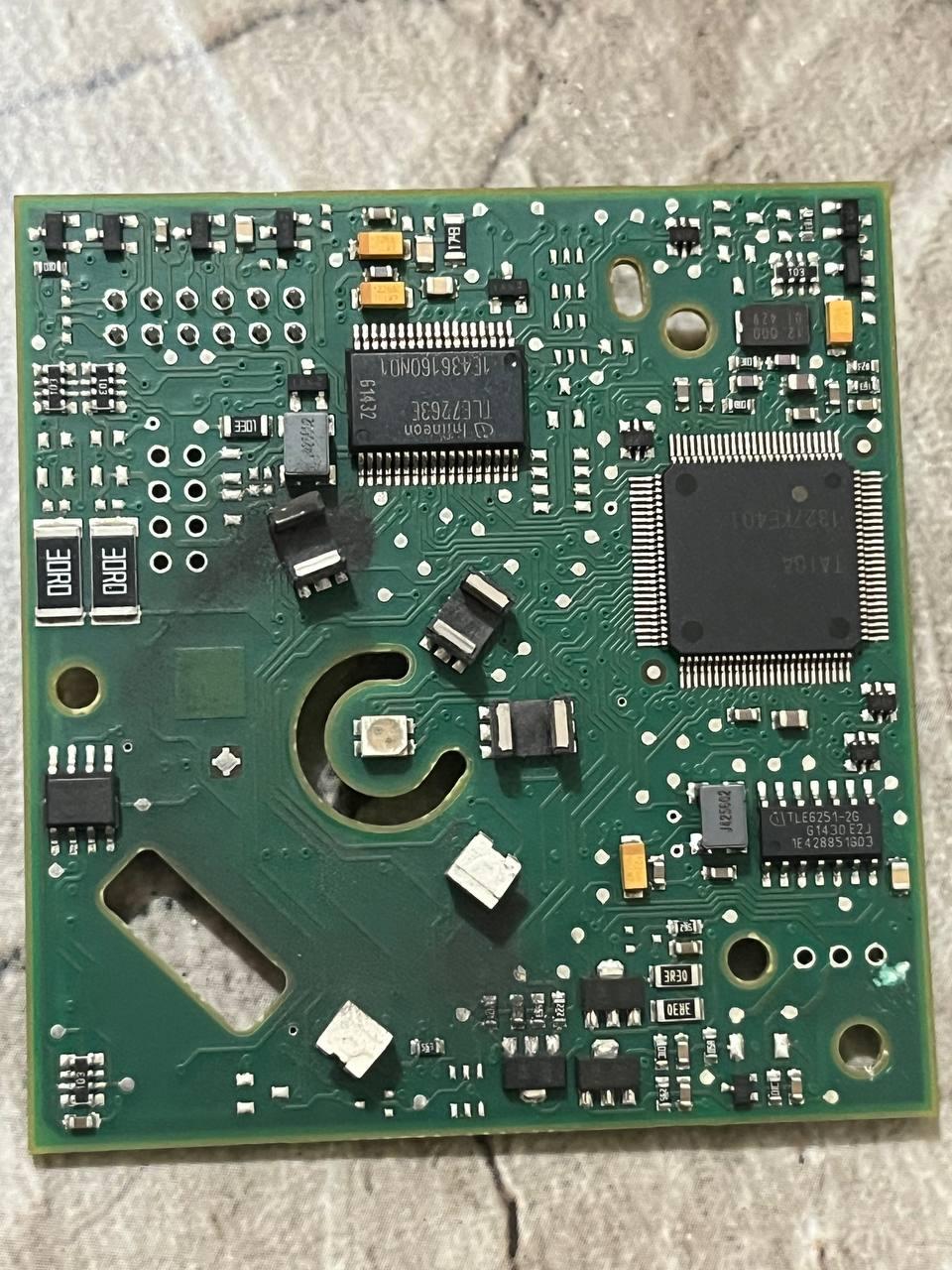

wagner 400 Опубликовано 18 декабря, 2025 Поделиться Опубликовано 18 декабря, 2025 Ну проверишь ты допустим замок vvdi, что врядли (тут лучше xentry в случае fbs4нет варианта)…. и дальше что? вообще на 447 болячка, много пыли и грязи внутри собирается, особенно если коммерческое использование. Продуть, спиртом промыть. Но у тебя вроде все прилично выглядит. если будет еще актуально, дам схему сегодня позже. Щапригляделся к фото - не совсем чисто все. Продуй аккуратно, промой, просуши. был даже tips на эту тему Мастак 1 Ссылка на комментарий Поделиться на другие сайты Поделиться

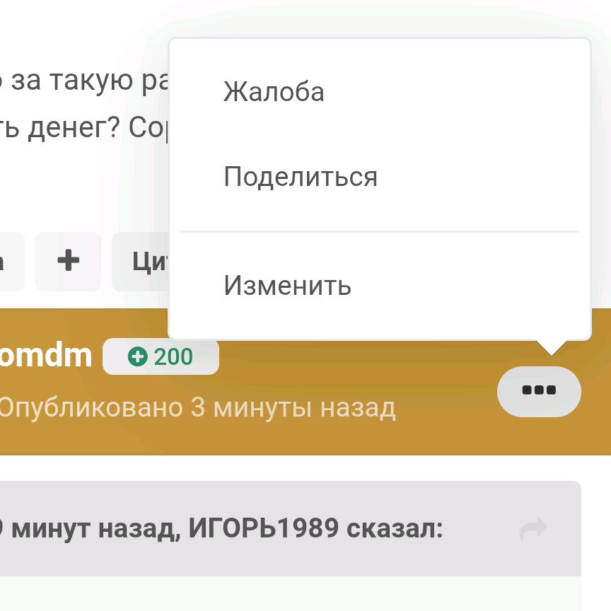

omdm 276 Опубликовано 18 декабря, 2025 Поделиться Опубликовано 18 декабря, 2025 1 час назад, nakvadah сказал: писал с телефона написало такую фигню а изменить нет пункта после создание темы Ссылка на комментарий Поделиться на другие сайты Поделиться
wagner 400 Опубликовано 18 декабря, 2025 Поделиться Опубликовано 18 декабря, 2025 18 минут назад, omdm сказал: У кого как, но у меня например нет возможности редактировать свое первое сообщение, когда создаю тему. Ссылка на комментарий Поделиться на другие сайты Поделиться
baza 222 Опубликовано 18 декабря, 2025 Поделиться Опубликовано 18 декабря, 2025 11 часов назад, nakvadah сказал: Ребят вопрос подскадите ,есть ли у кого распайка фишки чтоб подать питание и проверить CAN сигнал на выходе , просто тупо не видет ключь ,юыло раз 15 завилать потом опять отвал жаль ключь провереть не чем VVDI MB BGA TOOL такой прибор есть но нужет переходник чтоб им проверить замок ,фото выложил может кому нужно под микроскопом посмотри на припаенные контакты накачки, все увидешь. Ссылка на комментарий Поделиться на другие сайты Поделиться
omdm 276 Опубликовано 18 декабря, 2025 Поделиться Опубликовано 18 декабря, 2025 6 минут назад, wagner сказал: У кого как, но у меня например нет возможности редактировать свое первое сообщение, когда создаю тему. Оно во времени ограничено. Минут 15-20 после создания сообщения. Ссылка на комментарий Поделиться на другие сайты Поделиться

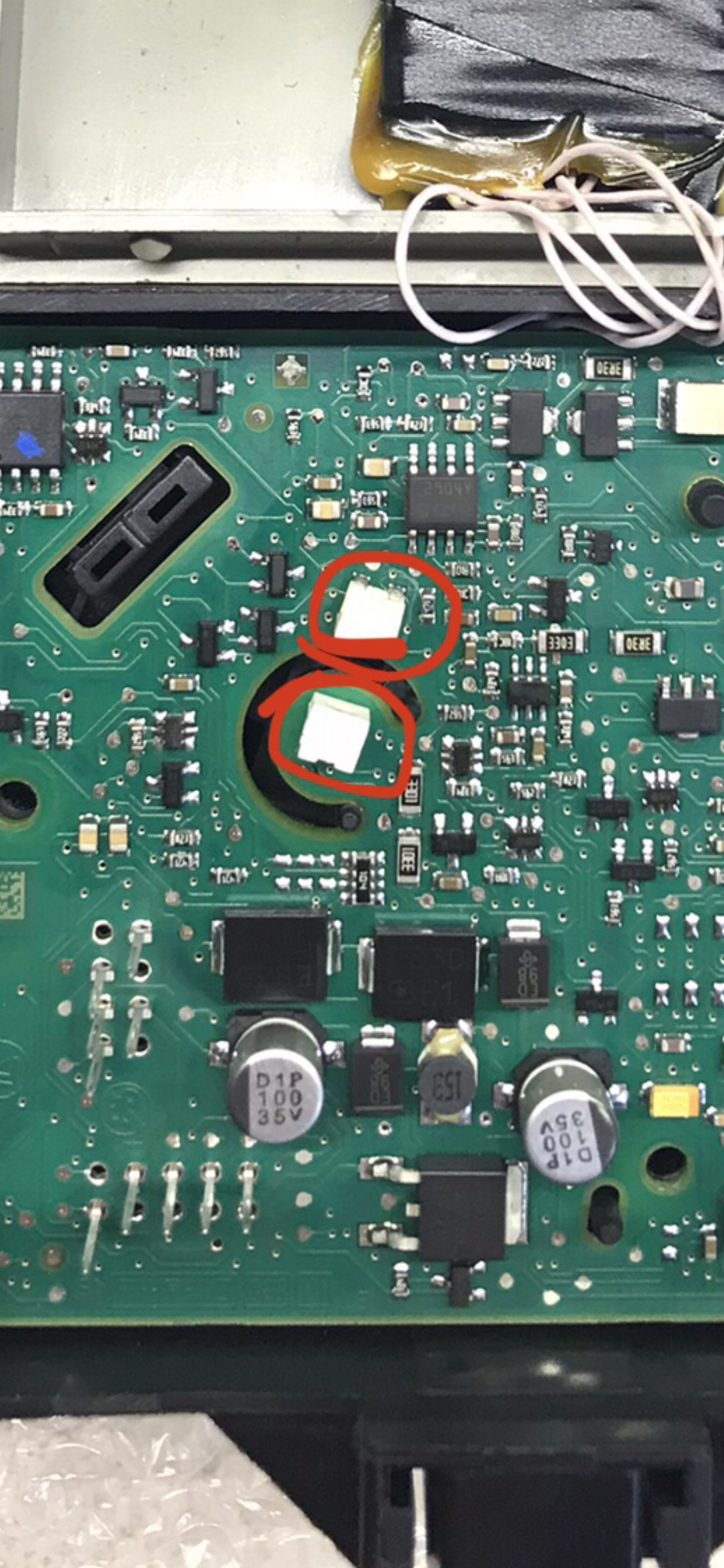

vlad101 97 Опубликовано 18 декабря, 2025 Поделиться Опубликовано 18 декабря, 2025 Чтобы проверить замок, тебе достаточно любой сканер и смотри параметры. Зачем программатор? Когда ставишь ключ смотри в параметры что-то связанное с ключом, вроде, «обнаружен действительный ключ для автомобиля». У меня был прикол с 212 с таким же замком. Он терял ключ даже в движении и переводил в паркинг авто. Хотя и зажигание включалось и тд. Решалось заменой пар инфракрасных светодиодов и их приемников. 2 пары. И после этого авто поехало. Если у тебя приехали эти светодиоды полностью, то в этом может быть причина. Roman St и arturito 1 1 Ссылка на комментарий Поделиться на другие сайты Поделиться

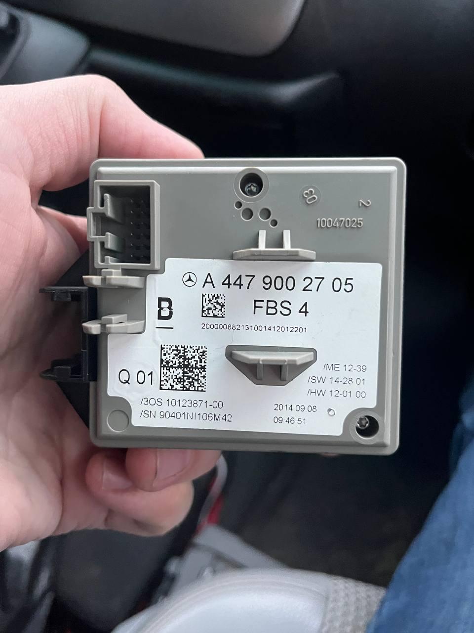

Pllaysto 35 Опубликовано 18 декабря, 2025 Поделиться Опубликовано 18 декабря, 2025 Cgdi читает такой ключ. Только чтоб проверить, выводит окошко и пишет что это fbs4 и в нижней строчке идент ключа . Больше никаких манипуляций не может сделать . старухой в параметрах замка смотреть положение в действительних значениях. vadik.exb 1 Ссылка на комментарий Поделиться на другие сайты Поделиться

Kacz 25 Опубликовано 18 декабря, 2025 Поделиться Опубликовано 18 декабря, 2025 А ти ключ розбирав? Перевіряв чи візуально все нормально? Проблема може бути в ключі. Там на самому кінці знаходиться ІRмодуль. Якщо маєш досвід з Arduino та ІRмодулем (або Flipper Zero/ESP32/Pi3) ти можеш зафіксувати не сам код а принаймні активність сигналу і таким чином перевіриш, чи ключ взагалі щось випромінює. Якщо ж нітоді залишається або віднести EZS до спеціаліста або просто знайти донорський EZS і зробити swap MCU. Ссылка на комментарий Поделиться на другие сайты Поделиться
volvomafia 239 Опубликовано 18 декабря, 2025 Поделиться Опубликовано 18 декабря, 2025 Не путайте FBS 3 c FBS 4 -это разные вещи. Ссылка на комментарий Поделиться на другие сайты Поделиться
