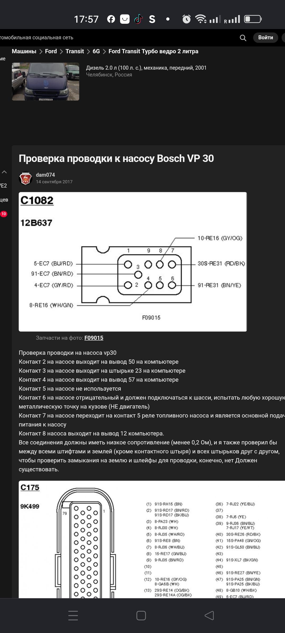

Унас є пін 7 і6
Коли прозвонити  модуль тнвд между піном 6 і7 мультиметром  скільки ом має бути

Так два варіанти 6 і 7 пін з одної сторони
1варіан 450 ом
2варіент 250ом
Один варіант правильний вам отвічати

Пін6 в7
8 минут назад, торев сказал:
Пін6 в7
Підказка  450 ом і 250 ом два і показника оден без транзистора 2905 другий з транзистором

Померял. У меня между 6-м и 7-м пинами насоса сопротивление составило 3,290 кОм. Что это нам даёт? Скоро машина превратится в десиптикона?

Та ну с 6-7 разобрались. А шо там между 7-9?

Мені за ці піни 6.7  берете робочий модуль ілі робочій авто поміряєте напишете я подякую
Та поміряв жеж, написав... Робочій авто. Шо не так-то?
