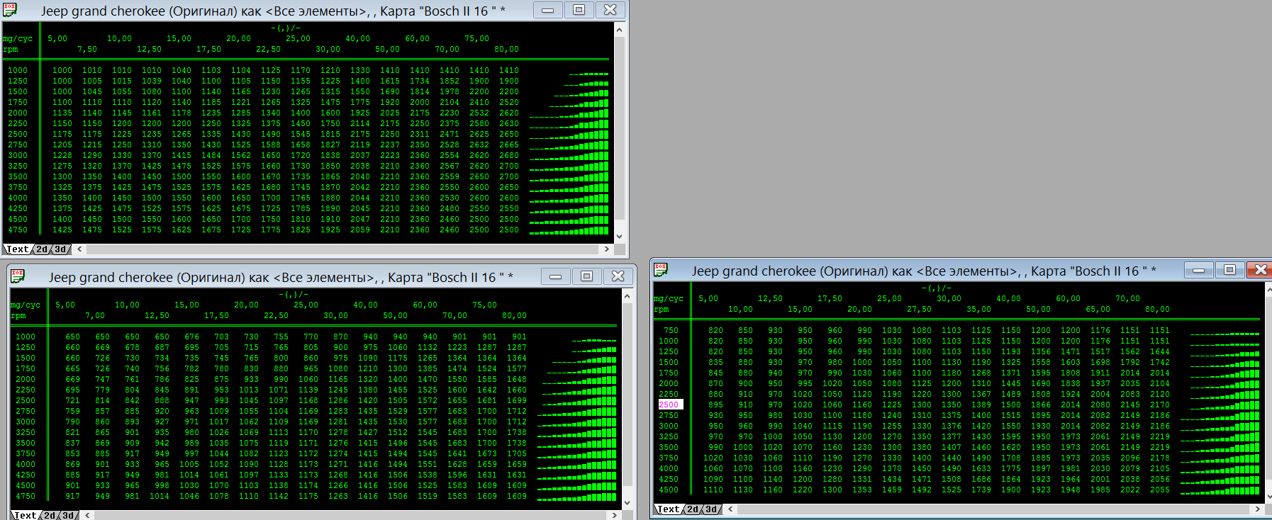

lonqlife 2804 Опубликовано 24 апреля Поделиться Опубликовано 24 апреля 17 часов назад, Roman St сказал: Турбина с болтом ограничения? в 2014м болтов кажется уже нигде не было. Калибруемый актуатор. В 23.04.2026 в 18:59, serg6920 сказал: актуатор на турбине отрабатывает идеально в соответствии с требуемыми параметрами эбу, а вот требуемых параметров наддува в машине просто нету История такова, на машине удаленые катализаторы и сажевые фильтра, клапан егр, отключенна мочевина, отключенны вихревые заслонки Добрался, до ваших файлов посмотреть. Спешу разочаровать комментаторов выше. Проблема у вас в софте. Обнулены карты факторной адаптации управления наддувом. Что за абориген это делал, полюбому он красавчик. Побольше бы таких специалистов, от души, ему передайте привет. 👍🤣 15 часов назад, Ivanovich-ukr сказал: На мій погляд неправельний ремонт турби. неправильный "калибрун". Вот с такими "ебанько" вы б уже пол машины заменили RAZOR85 1 Ссылка на комментарий Поделиться на другие сайты Поделиться
