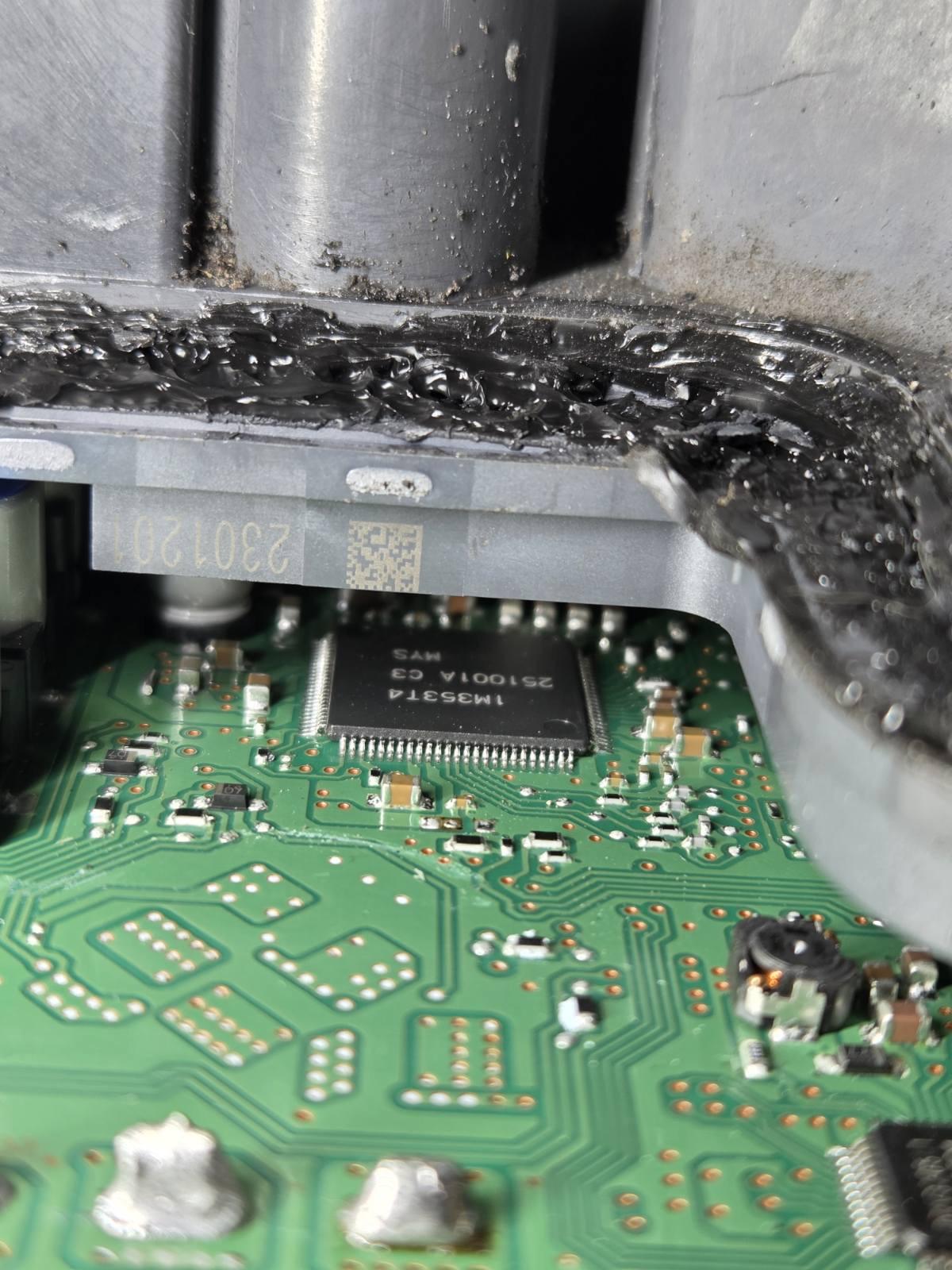

Mrs_holod 1 Опубликовано 19 января Автор Поделиться Опубликовано 19 января Появились новые данные: Электрик вскрыл блок, пробовал подключать комп, показывает ошибку перегрева датчика температуры 205 градусов, мотор показывает, что работает. Надо определить, ЧТО ЭТО ЗА ПРОЦЕССОР, что б понять какой программой читать его и если есть возможность перекинуть эту прошивку в б/у рейку! Кто-то может сможет определить, что за процессор?! Ссылка на комментарий Поделиться на другие сайты Поделиться
kudax 108 Опубликовано 19 января Поделиться Опубликовано 19 января 32 минуты назад, Mrs_holod сказал: Электрик вскрыл блок, пробовал подключать комп, показывает ошибку перегрева датчика температуры 205 градусов, мотор показывает, что работает. Надо определить, ЧТО ЭТО ЗА ПРОЦЕССОР, что б понять какой программой читать его и если есть возможность перекинуть эту прошивку в б/у рейку! Так пусть электрик и определяет. Чего лезть туда не зная броду?! Тут перемаркированный проц, и с вероятностью 99% что установлена защита от копирования. Да и не похоже, что это именно тот проц который вы что ищите (много емкостей рядом, вероятно просто драйвер). Ссылка на комментарий Поделиться на другие сайты Поделиться
chapter 111 Опубликовано 19 января Поделиться Опубликовано 19 января 48 минут назад, Mrs_holod сказал: что за процессор?! Перепаять процессор полностью Ссылка на комментарий Поделиться на другие сайты Поделиться
by_one 143 Опубликовано 20 января Поделиться Опубликовано 20 января Калибровки ротора/датчика момента/положения вала индивидуальны, думаю это всё бессмысленная возня, покупайте новую рейку Bad 1 Ссылка на комментарий Поделиться на другие сайты Поделиться

Mrs_holod 1 Опубликовано 20 января Автор Поделиться Опубликовано 20 января Возможно не так выразилась, специалиста нашла, комп подключил, почитал ошибки, те что я и писала ранее, далее разобрал, на фото виден процессор, вопрос и стоит в том, что бы его почитать, надо понимать что за процессор и чем его читать. Специалист визуально не может определить, вот и написала здесь, может кто-то подскажет что за он и какой программой его читать либо есть другие варианты? Ссылка на комментарий Поделиться на другие сайты Поделиться
rztofik 188 Опубликовано 20 января Поделиться Опубликовано 20 января 23 часа назад, Mrs_holod сказал: Кто-то может сможет определить, что за процессор?! не любая черная микросхема - процессор Bad 1 Ссылка на комментарий Поделиться на другие сайты Поделиться
Dok 962 Опубликовано 20 января Поделиться Опубликовано 20 января 1 час назад, Mrs_holod сказал: Возможно не так выразилась, специалиста нашла, комп подключил, почитал ошибки, те что я и писала ранее, далее разобрал, на фото виден процессор, вопрос и стоит в том, что бы его почитать, надо понимать что за процессор и чем его читать. Специалист визуально не может определить, вот и написала здесь, может кто-то подскажет что за он и какой программой его читать либо есть другие варианты? Вы думаете один он такой хитрый))) Много людей до вас, уже пробовали прочитать\записать в бу рейку данные)) Но все это заканчивалось одним, НЕ ЧЕГО не Заработало. Не тратьте время свое и "электрика". У вас только 1!!! правильный выход в данной ситуации. Купить новую. Или же вариант 2, разобраться с логикой платы, найти элемент контролирующий температуру. и пробовать его заменить, но думаю если возникли проблемы с опознанием микросхемы, то данный путь не в приоритете. alex-mos, ZoZ и COSANOSTRA 3 Ссылка на комментарий Поделиться на другие сайты Поделиться
kudax 108 Опубликовано 20 января Поделиться Опубликовано 20 января Как вариант Выбрать в списке параметров датчик температуры и горячим феном дуть на плату… dudarchuk 1 Ссылка на комментарий Поделиться на другие сайты Поделиться
Dok 962 Опубликовано 20 января Поделиться Опубликовано 20 января 7 минут назад, kudax сказал: Как вариант Выбрать в списке параметров датчик температуры и горячим феном дуть на плату… А если датчик находится в самом двигателе)) Тогда, хоть задуйся на плату, толку не будет) Ссылка на комментарий Поделиться на другие сайты Поделиться
rztofik 188 Опубликовано 20 января Поделиться Опубликовано 20 января температура вообще может программно рассчитываться.... Ссылка на комментарий Поделиться на другие сайты Поделиться
