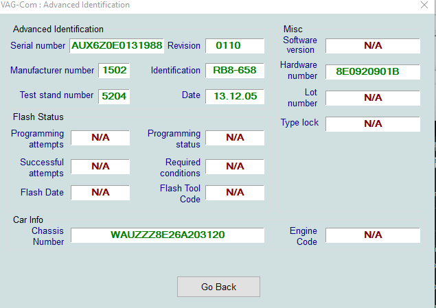

Спасибо всем откликнувшимся. Прошерстил все свои записи … действительно это BOSCH RB8 (см скриншот), даже не знаю откуда я про VDO взял. Но, уверяю Вас, там M95 чип. У меня еще одна запасная приборка есть с тем же номером и там чип той же серии (M95640R6).
   Controller: 8E0 920 901 B
   Component: KOMBI+WFS 3     H14 0110
   Coding: 0006101
   Shop #: WSC 00999
Да, еще я думаю, что приборка не родная. Пробег на машине и на приборке отличается на 40 тысяч 😊Скрутить же не так уж и просто на них как я понял? Проще поменять?

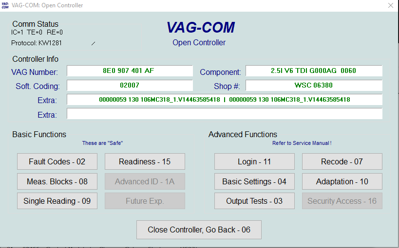

Прошивать ТНВД надо – он в Extra прописан в ЭБУ мотора – 106M (см скриншот 2).

Опишусь: PIN с ECU мотора снял. Адаптация с ним не проходит 😟Как заметили dimon9555 и razvedka, на A4 B7  с мотором 2.5 на 163 силы - ТНВД не вяжется через адаптацию 50 канала.
