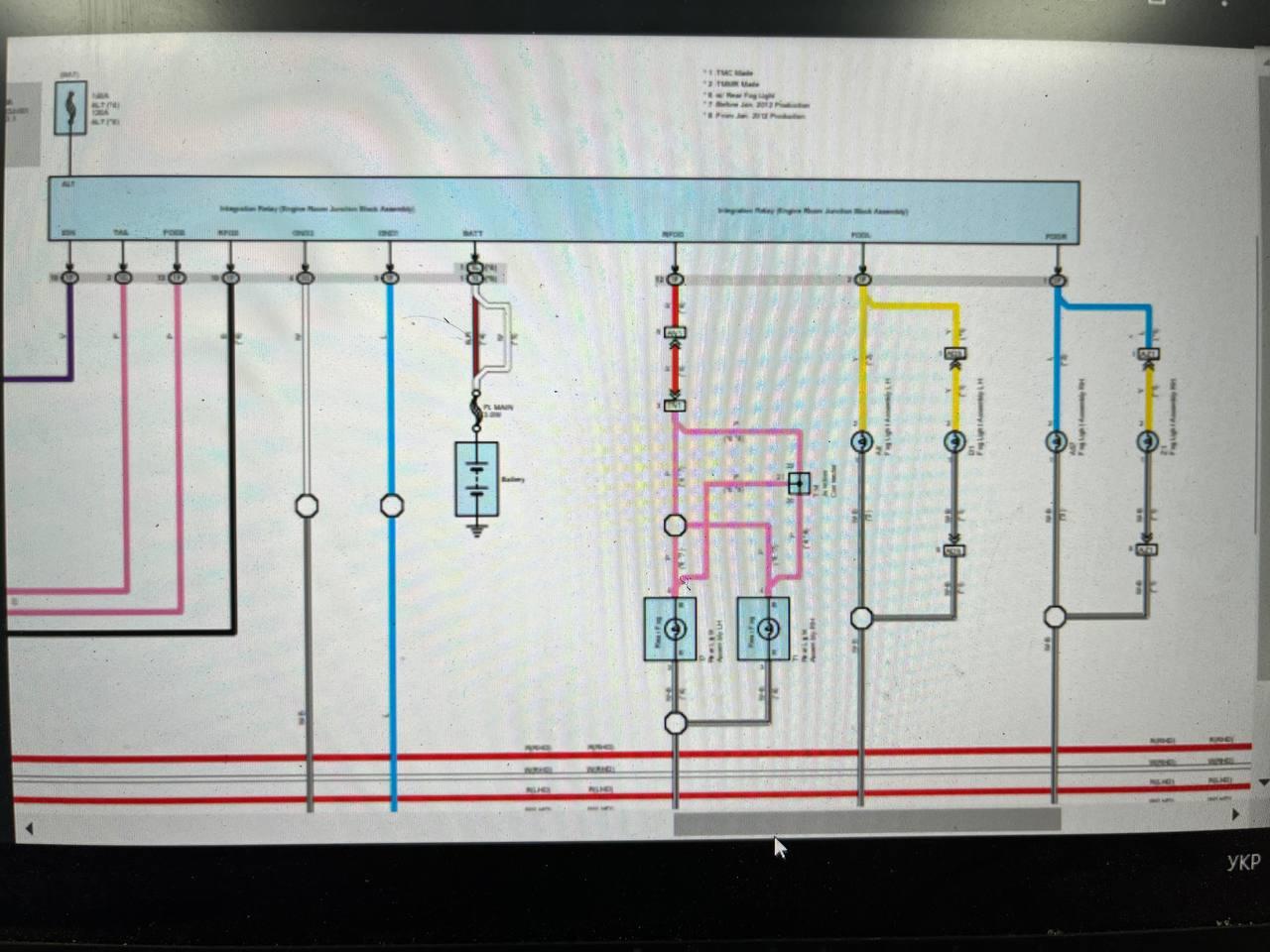

Еvgen 0 Опубликовано 2 декабря, 2025 Поделиться Опубликовано 2 декабря, 2025 Добрый вечер! Прошу помощи и схем. Вин код JTNBF4FK703021736 Суть проблемы такова. Камри 50 не работают габариты перед зад и птф. Диагностика ошибок не видит, но есть пару моментов. 1. Предохранитель F4-15 ампер, перегорает сразу после включения, понятно что есть короткое . Передние габаритные огни, задние габаритные фонари, подсветка номерного знака, передние противотуманные фары, задние противотуманные фонари. На нем как раз все и висит, но не имея схемы дурная затея проверять все подряд. 2. F15 20 ампер тоже был сгоревший. На нем сидит розетка для электроприборов в багажнике. Заранее спасибо. Ссылка на комментарий Поделиться на другие сайты Поделиться

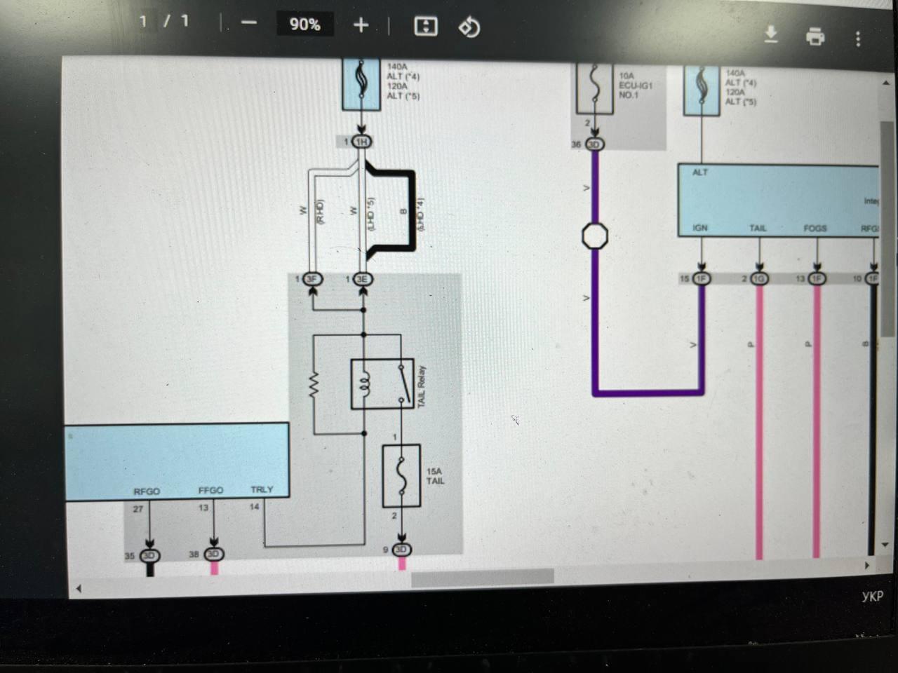

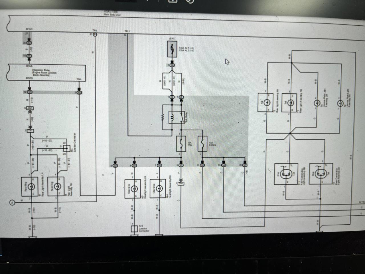

Pllaysto 36 Опубликовано 2 декабря, 2025 Поделиться Опубликовано 2 декабря, 2025 В кармине нет схем освещения даже в платном на даную модель вот из базы по конкретному вину Спойлер передние противотуманки рулятся джаншен боксом вкоробке роспределения возле акб. там маленький блочок, он на ребро стоит. чтоб включить птф нужно питание габаритов TAIL от бодика в салоне через предохранитель 15А на которое питание приходит из внутренего реле. подрулевой рулит бодиком , а бодик внутреним реле. Странно что 1 предохранитель отвечает за все габариты наружние как бы и правы что тойота не сложная машина. Но и автора подход правельный . Не разбирать всю машину , а сразу начать по схеме откидывать потребителей возле распределителя. всегда приятно работать с авто в котором не порезана половина проводки в поисках не работающих габаритов и нету перемычек через пол авто , кабелем из переноски Agarod и Malina 2 Ссылка на комментарий Поделиться на другие сайты Поделиться

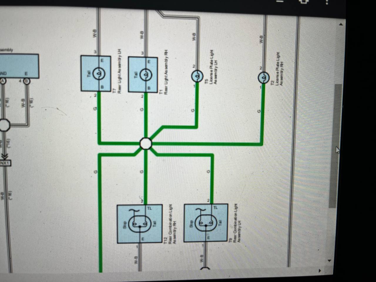

Bulllat 25 Опубликовано 2 декабря, 2025 Поделиться Опубликовано 2 декабря, 2025 Вот из Carmin:Taillight-01-01.pdf Ссылка на комментарий Поделиться на другие сайты Поделиться
санек772 79 Опубликовано 2 декабря, 2025 Поделиться Опубликовано 2 декабря, 2025 Пред стоит по силовому питанию,значит проводка от реле до ламп где-то коротнула.Вот и нужно смотреть на проблемные места ,где проложена проводка,ну и сами фары не забывать.А конкретное место коротыша вряд-ли кто скажет-оно у всех разное. Ссылка на комментарий Поделиться на другие сайты Поделиться
Agarod 85 Опубликовано 2 декабря, 2025 Поделиться Опубликовано 2 декабря, 2025 12 минут назад, Pllaysto сказал: Но и автора подход правельный . Не разбирать всю машину , а сразу начать по схеме откидывать потребителей возле распределителя. Подход правильный, но в данном случае, если схема есть - ок, если нет, проще откинуть фишки от фар за минуту, чем на форумах схемы искать) тут же не нужно пол машины разбирать. санек772 1 Ссылка на комментарий Поделиться на другие сайты Поделиться
санек772 79 Опубликовано 2 декабря, 2025 Поделиться Опубликовано 2 декабря, 2025 Если бы так было(со схемами под конкретный авто)да ещё и с трассировкой проводки со всеми разъемами -это была бы не работа ,а мечта автоэлектрика.Но по некоторым моментам быстрее и без схемы получается.Как то так. Agarod 1 Ссылка на комментарий Поделиться на другие сайты Поделиться
anisimov83 396 Опубликовано 3 декабря, 2025 Поделиться Опубликовано 3 декабря, 2025 7 часов назад, Еvgen сказал: Добрый вечер! Прошу помощи и схем. Вин код JTNBF4FK703021736 Суть проблемы такова. Камри 50 не работают габариты перед зад и птф. Диагностика ошибок не видит, но есть пару моментов. 1. Предохранитель F4-15 ампер, перегорает сразу после включения, понятно что есть короткое . Передние габаритные огни, задние габаритные фонари, подсветка номерного знака, передние противотуманные фары, задние противотуманные фонари. На нем как раз все и висит, но не имея схемы дурная затея проверять все подряд. 2. F15 20 ампер тоже был сгоревший. На нем сидит розетка для электроприборов в багажнике. Заранее спасибо. колхозники (сайт) Ссылка на комментарий Поделиться на другие сайты Поделиться

Malina 630 Опубликовано 3 декабря, 2025 Поделиться Опубликовано 3 декабря, 2025 10 часов назад, Agarod сказал: Нафига здесь вообще схема? Ищите короткое в фонарях, элементарно поотключайте с них разъёмы и смотрите есть ли короткое, кз в любом из фонарей найти не составит труда, если проблема в проводке, то схема вам не поможет, всё ручками делать нужно. Тут вы не правы. Короткое в фарах ну очень большая редкость. По крайней мере я в своей практике такого не припоминаю. А вот со схемами намного проще. Смотришь по схеме - есть переходной разъем между передком и задком. Разъединяешь и сразу же видно в какой половине машины короткое. А если из БЦМа выходит несколько проводов в разные концы машины? Замахаешся без схемы вызванивать. Так что у ТС подход правильный (а ещё на свежих Тойотах частенько цвета проводов по ходу меняются). vlad101 1 Ссылка на комментарий Поделиться на другие сайты Поделиться
