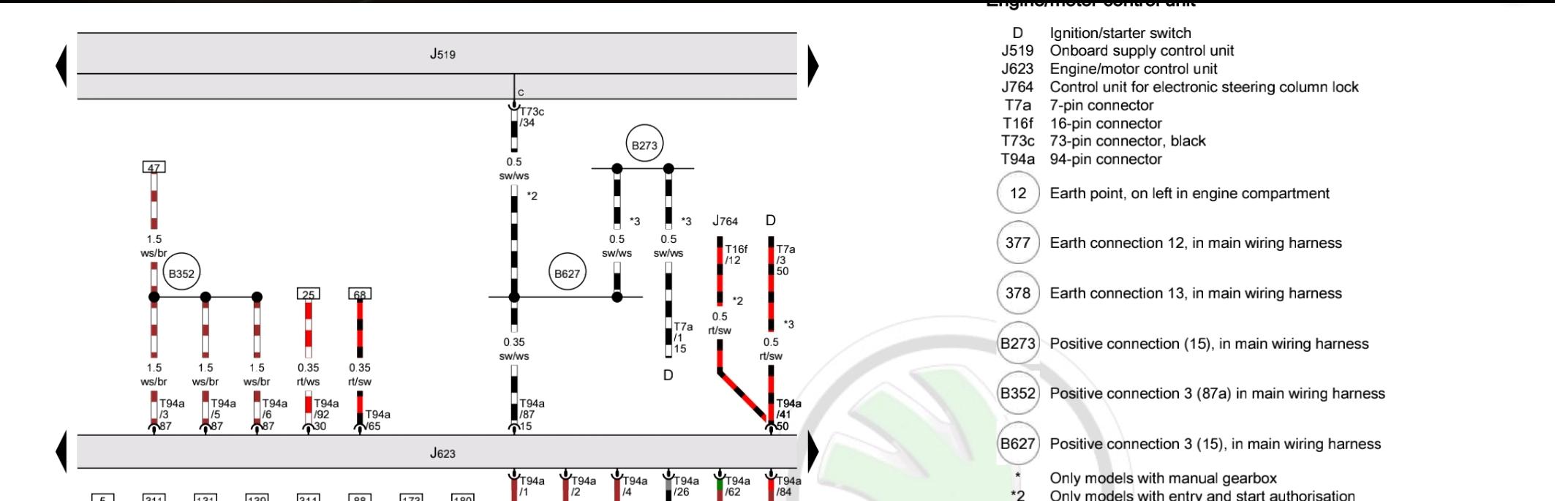

Mikhaill 2 Опубликовано 3 июля Автор Поделиться Опубликовано 3 июля Обнаружил, что нет питания блока управления двигателя на 3,5,6 пине. 1,2,4, масса есть. Блок управления двигателем dcm6.2 Ссылка на комментарий Поделиться на другие сайты Поделиться

Mikhaill 2 Опубликовано 3 июля Автор Поделиться Опубликовано 3 июля Зажигание включаю, должны быть три "+" на моторник, а их нет. Пока не могу разобраться откуда они идут. Головное реле, где может стоять? Ссылка на комментарий Поделиться на другие сайты Поделиться
OnlyVags 99 Опубликовано 3 июля Поделиться Опубликовано 3 июля 3 минуты назад, Mikhaill сказал: Зажигание включаю, должны быть три "+" на моторник, а их нет. Пока не могу разобраться откуда они идут. Головное реле, где может стоять? если вы их меряете при отсоединённых разьёмах - то их и не будет)) Ссылка на комментарий Поделиться на другие сайты Поделиться
Mikhaill 2 Опубликовано 3 июля Автор Поделиться Опубликовано 3 июля Да, принятых разъёмах меряю. Одел разъем, "+" появились. Ссылка на комментарий Поделиться на другие сайты Поделиться
