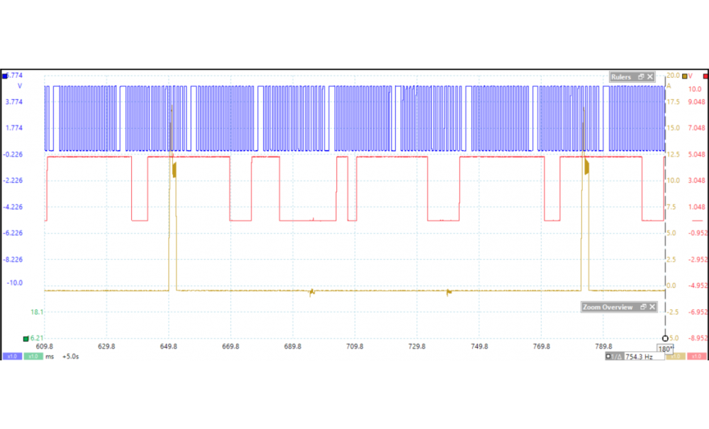

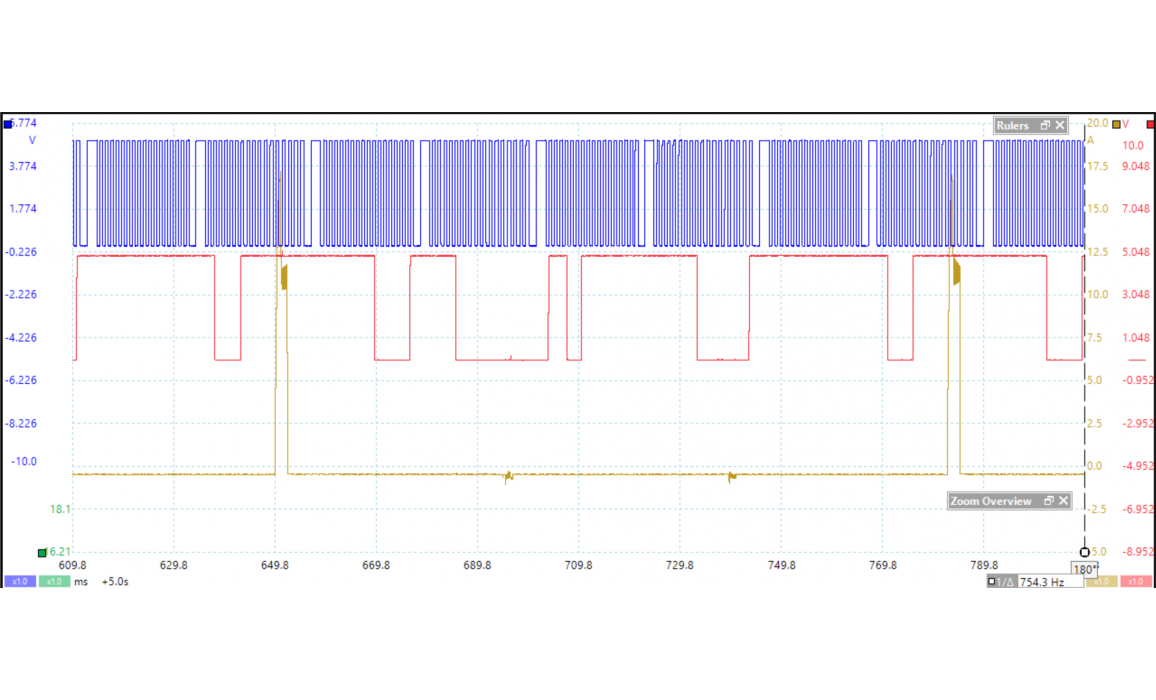

Тут примерно должно выглядеть так а у вас не понятно

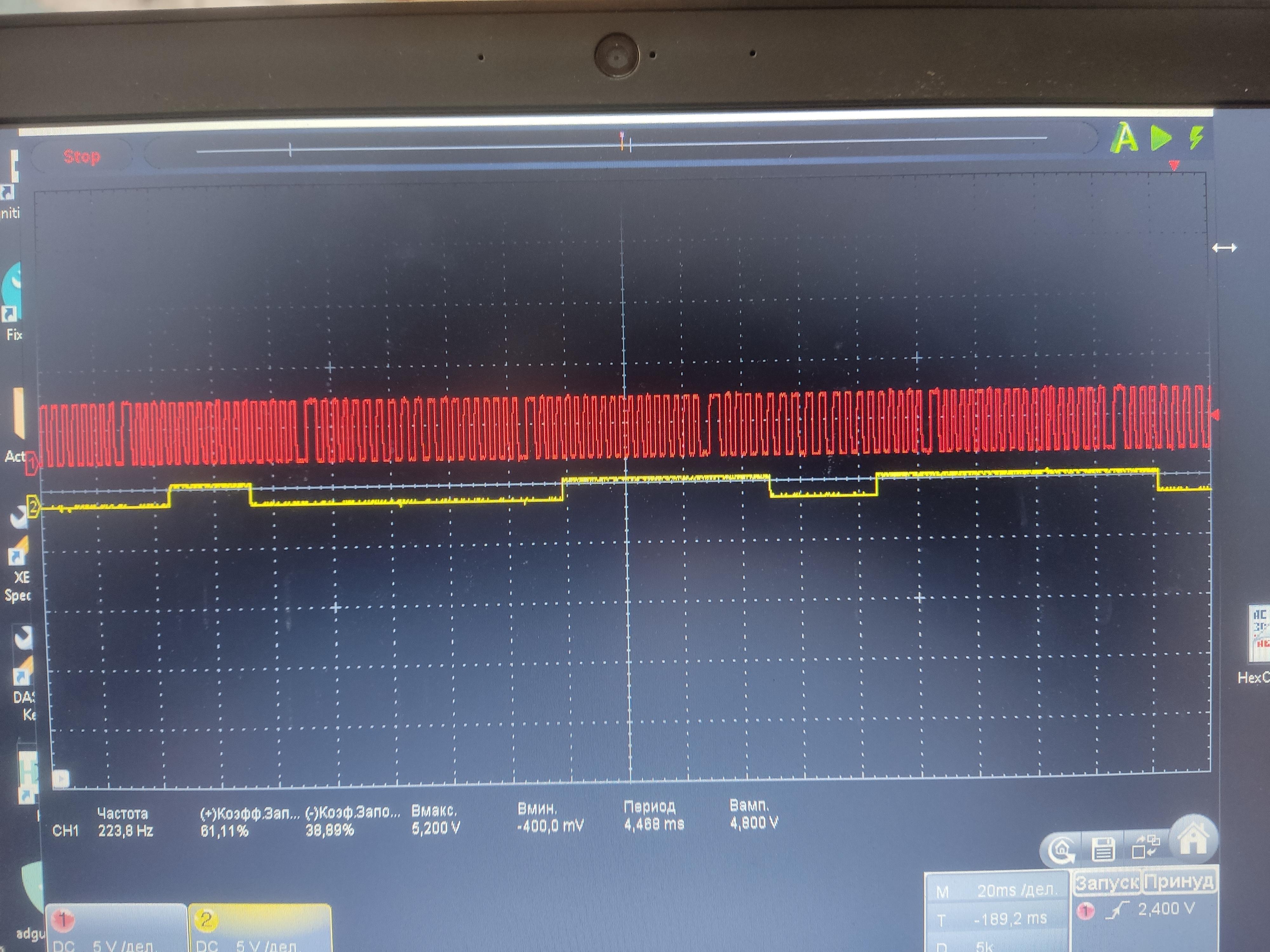

В понедельник только смогу проверить асциллографом.
Знаю про то, что без датчика распредвала некоторые авто запускается и есть аварийная ветка в программе, в которой определяется положение распредвала через впрыск на 1 и 3 такте.
Меня - как и ребят в этой теме - смущают показатели по соотношению оборотов «колена и распреда».

Попробую найти в диагностике синхронизацию коленвала и распредвала, если БОП переваривает сигналы с датчиков и ему всё нравится, тогда должен дать впрыск.

Ищите у кого есть осцелограф... мин. 2 канальный....

Похоже нет синхронизации.

4 години назад, Mikhaill сказав:
О чем было сказано в 2 посте!

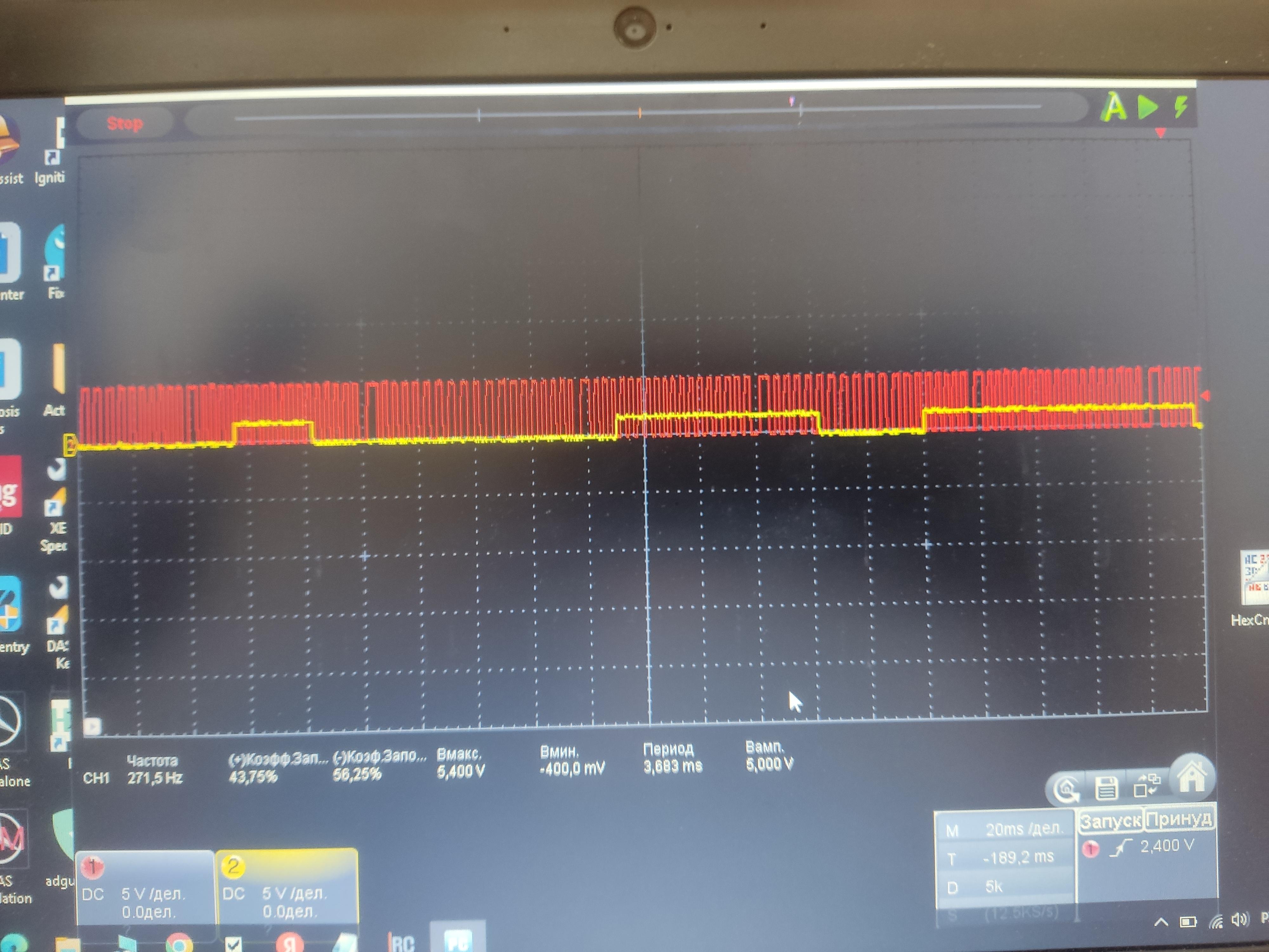

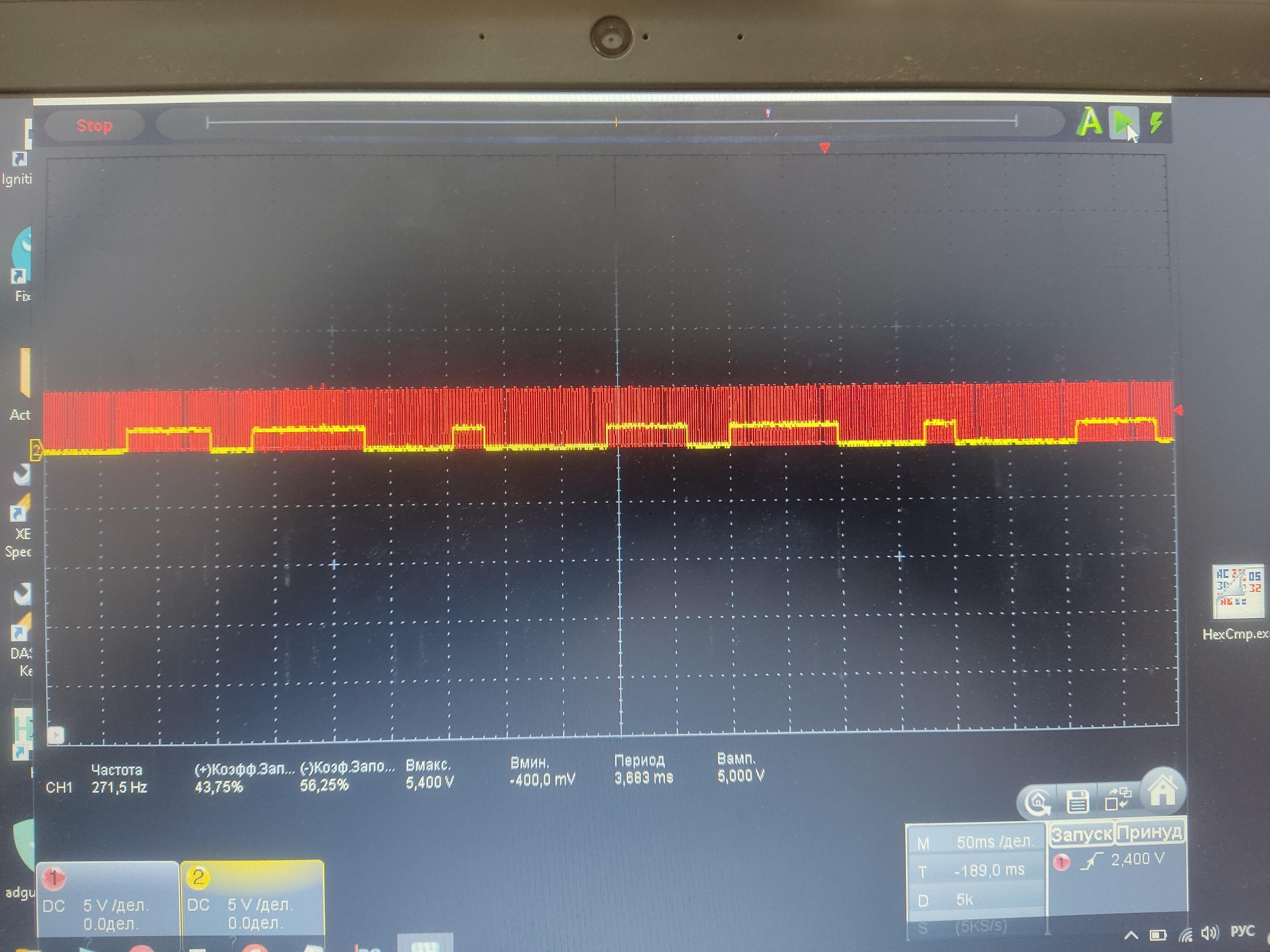

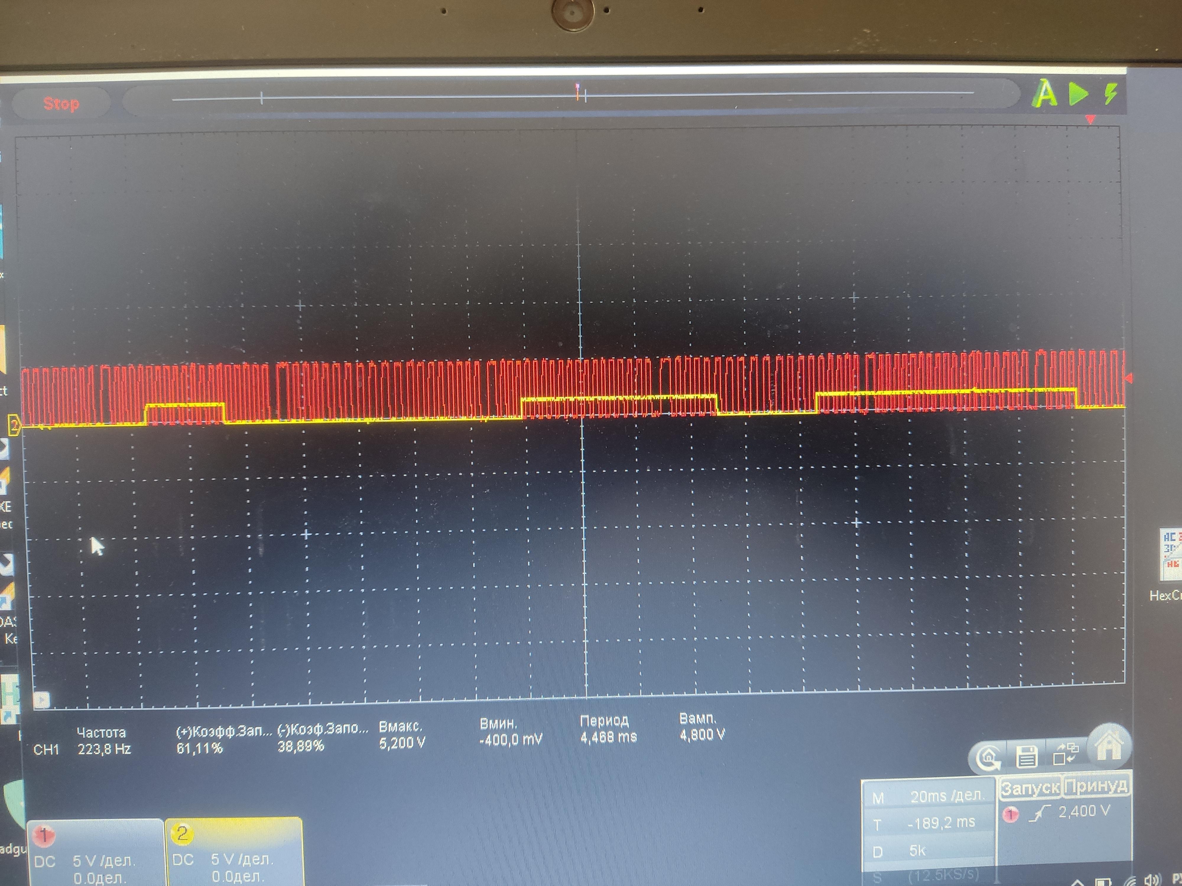

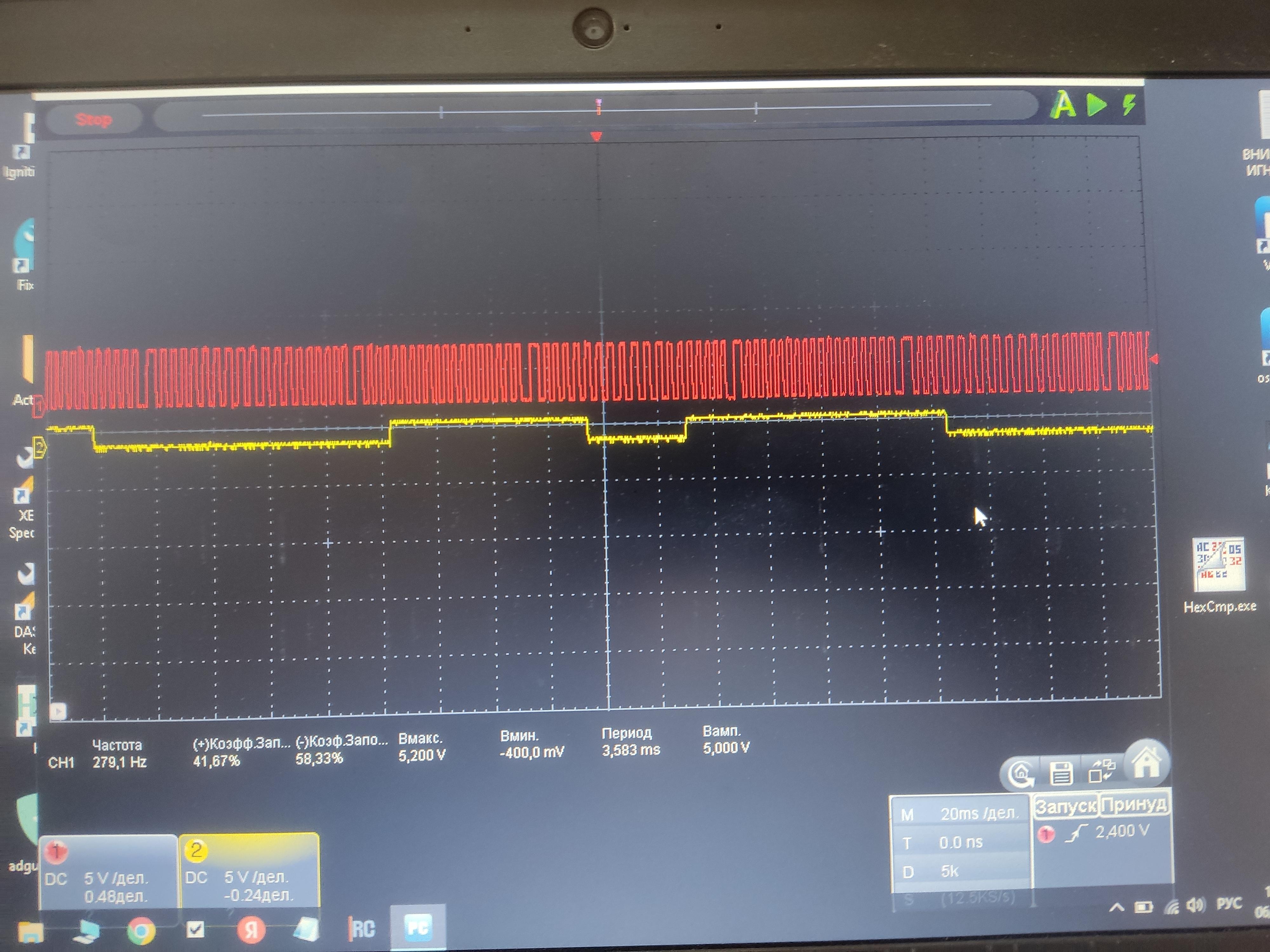

В 7/3/2026 в 3:32 PM, Mikhaill сказав:
ГРМ в норме
Метки на месте, датчик распредвала и коленвала рабочие.
Похоже задающий ротор, в сальнике коленвала не на месте.
