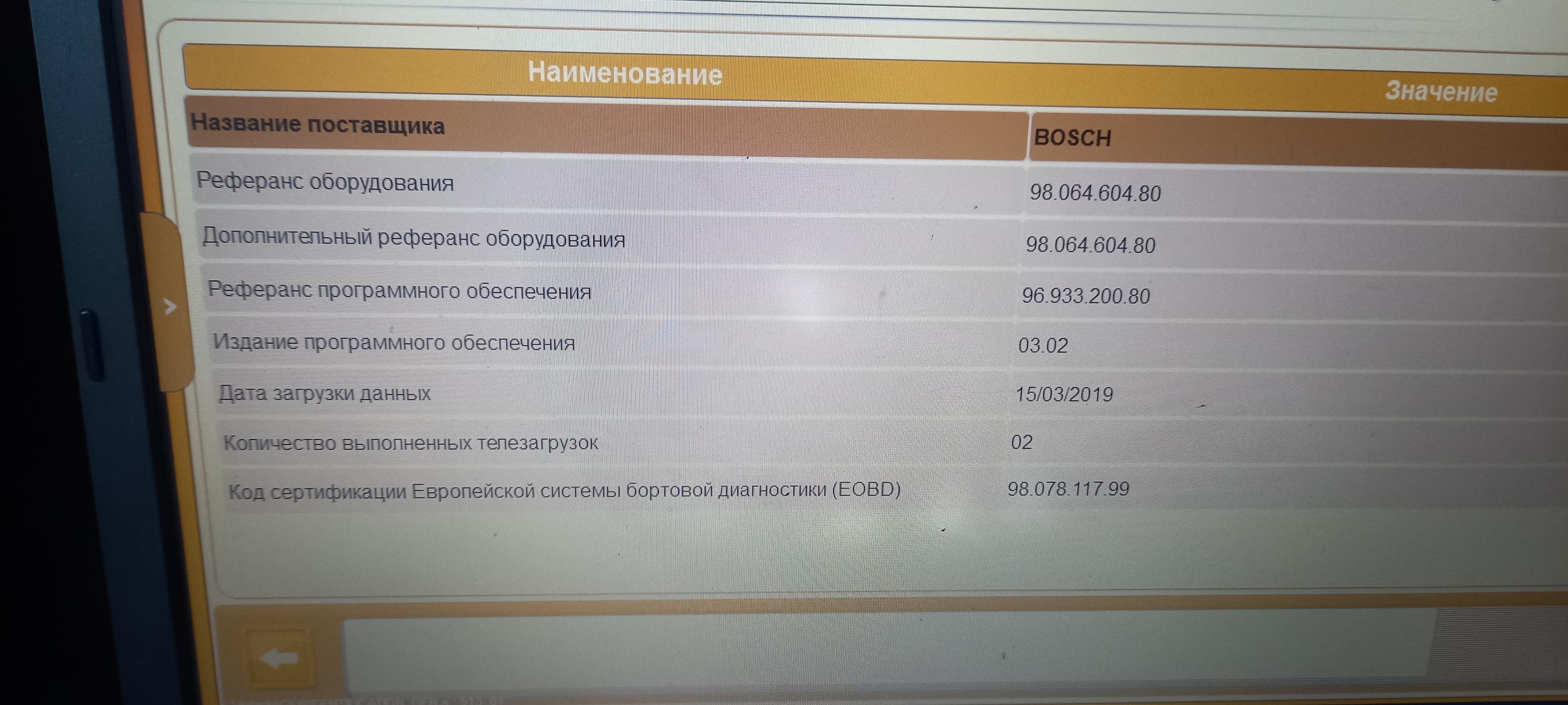

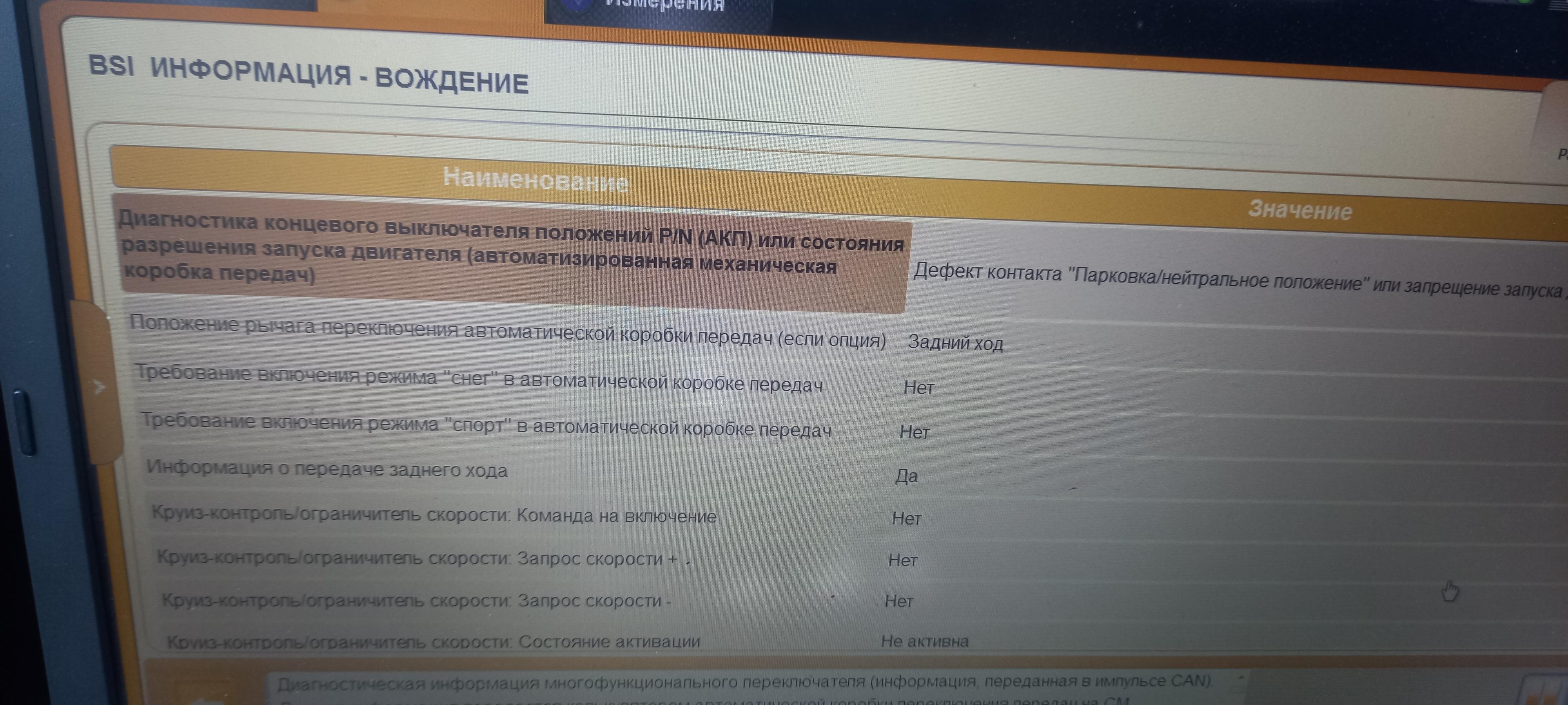

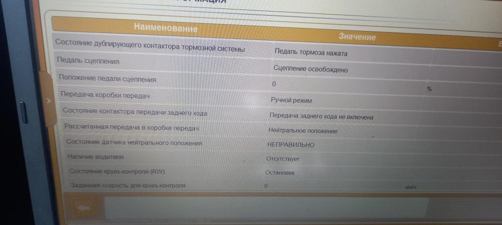

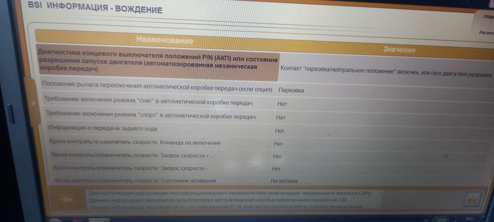

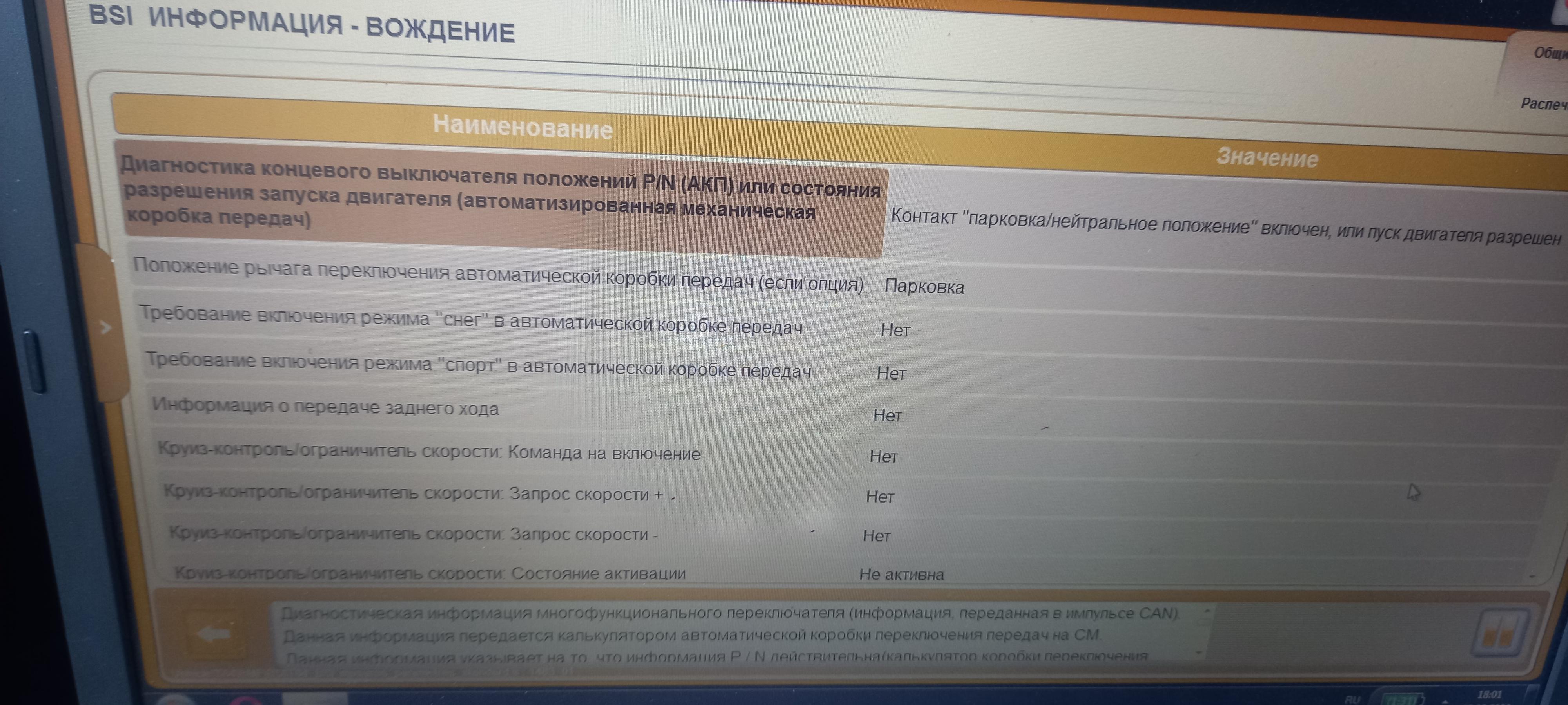

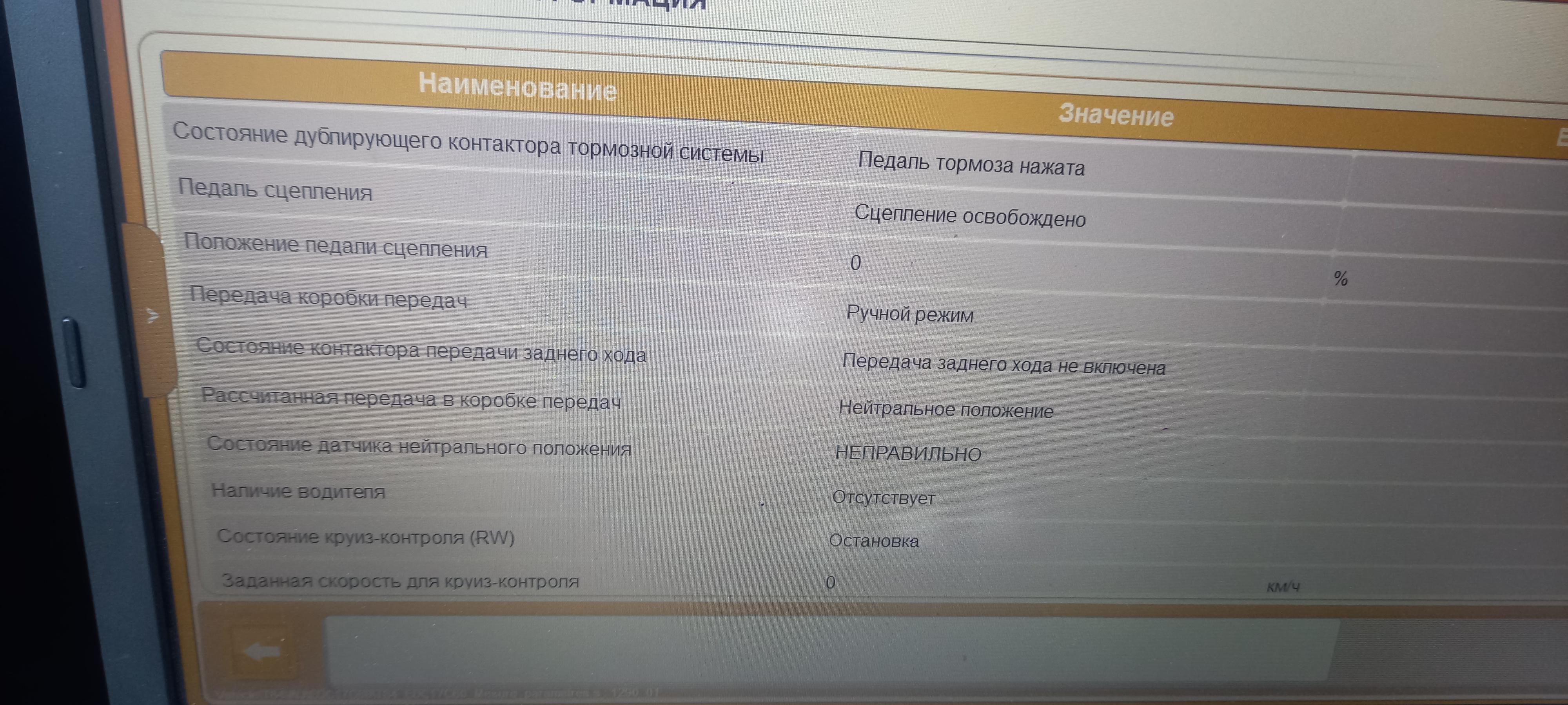

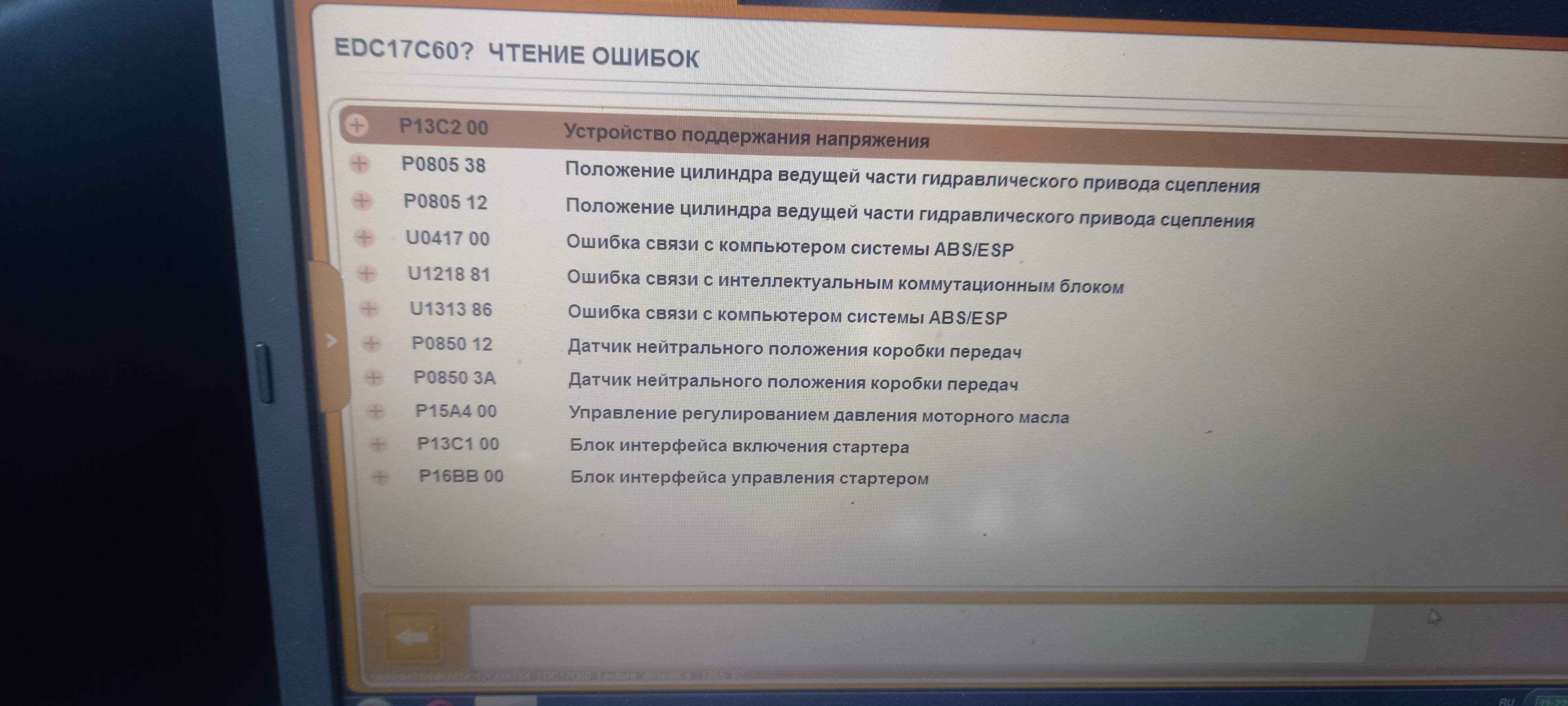

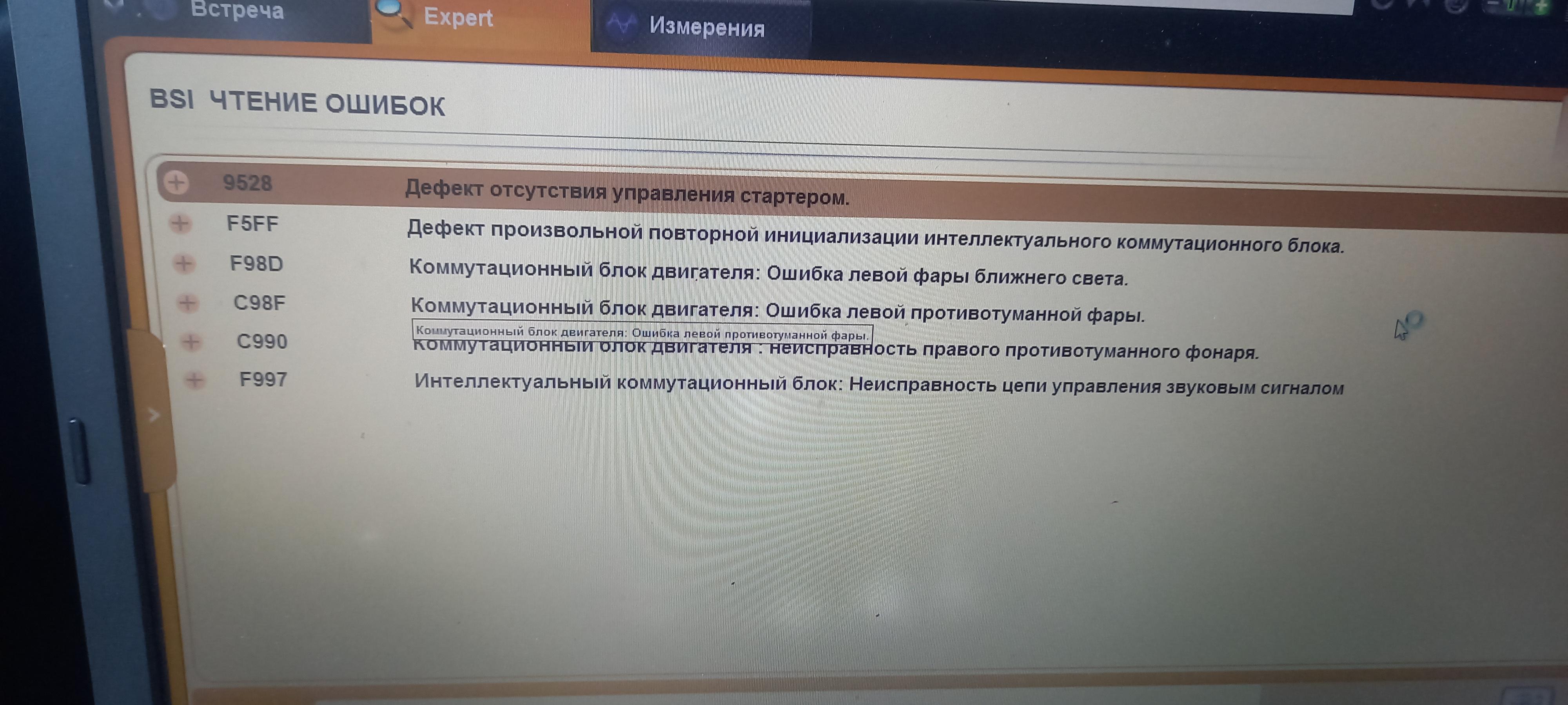

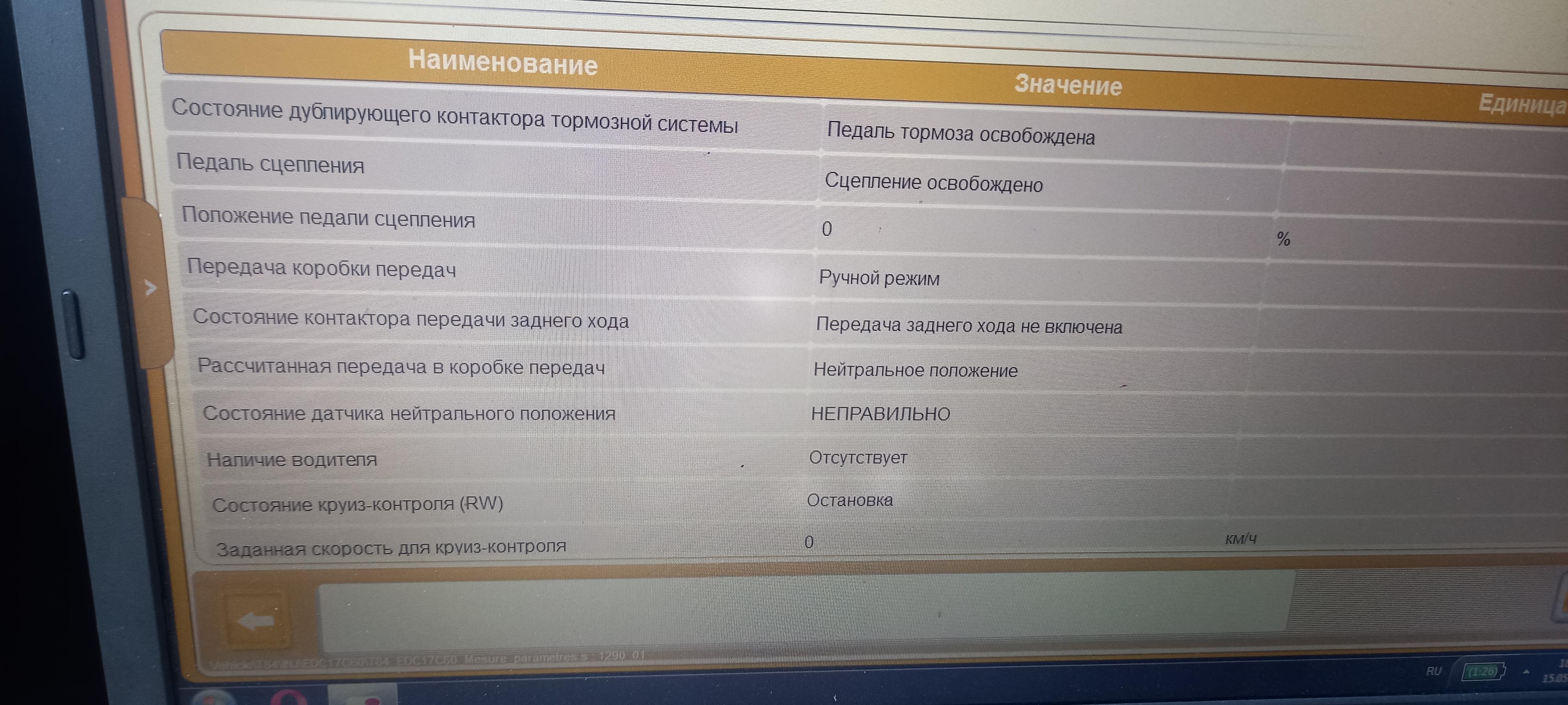

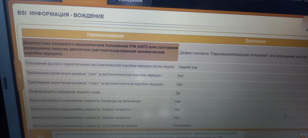

Саньок Ровно 11 Опубликовано 15 мая Поделиться Опубликовано 15 мая VIN VF30ABHZTGS013861. Авто после аварии в левую сторону. Был заменен ЭБУ двигателя EDC17c60 и привяан иммо, блок предохранителей под капотом и отремонтирована проводка. По диагностике все блоки выходят на связь. Предохранители все целые. При повороте ключа на старт ничего не происходит. В блоке BSI висит ошибка по управлению стартером, также в блоке двигателя куча ошибок, включая и стартер и они не стираются. Блок BSI видит положение селектора. А ЭБУ двигателя нет, на прелпоследнем фото включен паркинг, а на последнем задний ход и ничего не изменилось. У меня подозрение на то что возможно ЭБУ двигателя купили от механики. Как это можно проверить? Ссылка на комментарий Поделиться на другие сайты Поделиться

KostaDiagnosta 293 Опубликовано 15 мая Поделиться Опубликовано 15 мая 39 минут назад, Саньок Ровно сказал: ЭБУ двигателя купили от механики. Как это можно проверить? Во вкладке конфигурация будет видно,т какая коробка Ссылка на комментарий Поделиться на другие сайты Поделиться

Shapdiagnostics 112 Опубликовано 15 мая Поделиться Опубликовано 15 мая Зайди в конфигурацию моторника и руками подбери правильную кодировку блока. Там интуинивно понятно будет. У тебя в моторном блоке указано что стоит механика как он по твоему должен запускаться? К тому же должна быть ошибка в двигателе о неверной конфигурации, потому что в BSI у тебя есть такая ошибка. Непонятно как вы привязали другой моторный блок не сделав ему Virgin. Поэтому в блоке моторника стоит старая конфигурация авто. И в BSI висит ошибка инициализации. Bad и RAZOR85 2 Ссылка на комментарий Поделиться на другие сайты Поделиться

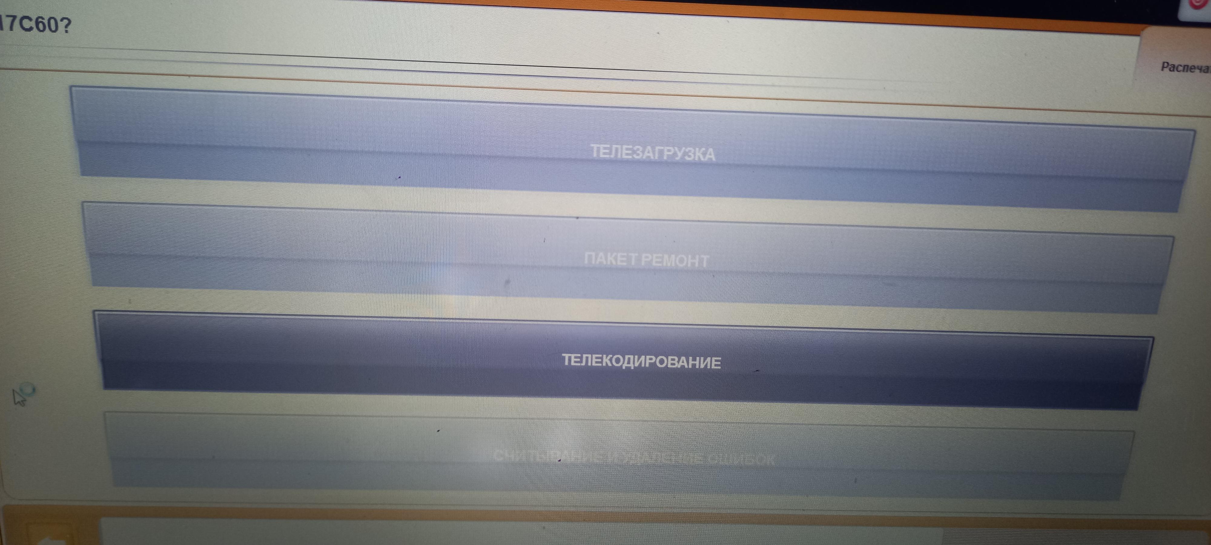

Саньок Ровно 11 Опубликовано 15 мая Автор Поделиться Опубликовано 15 мая Вот фото идентификации блока При выборе телезагрузки или телекодирования, пишет что нужно подключение к интернету, и возвращает назат. 9 минут назад, Shapdiagnostics сказал: Зайди в конфигурацию моторника и руками подбери правильную кодировку блока. Там интуинивно понятно будет. У тебя в моторном блоке указано что стоит механика как он по твоему должен запускаться? К тому же должна быть ошибка в двигателе о неверной конфигурации, потому что в BSI у тебя есть такая ошибка. Непонятно как вы привязали другой моторный блок не сделав ему Virgin. Поэтому в блоке моторника стоит старая конфигурация авто. И в BSI висит ошибка инициализации. Привязку моторного блока делал не я, нету такого оборудования. Ссылка на комментарий Поделиться на другие сайты Поделиться
Shapdiagnostics 112 Опубликовано 15 мая Поделиться Опубликовано 15 мая Возми другой сканер который работает без онлайна. Меня смущает что осталась в блоке старое телекодирование. Обычно после привязки всегда висит ошибка от отсутствии телекодирования. 7 минут назад, Саньок Ровно сказал: Привязку моторного блока делал не я, нету такого оборудования. По логике вещей тебе должны были эти мастера сделать привязку под ключ, имеется ввиду с телекодированием вместе. Иначе это не полная привязка блока к авто. Ссылка на комментарий Поделиться на другие сайты Поделиться

Саньок Ровно 11 Опубликовано 16 мая Автор Поделиться Опубликовано 16 мая 16 часов назад, Bad сказал: И проц разбит на куски, или как? Да, плата разломана и проц на куски. Клиент отправлял моторный блок и BSI почтой каким то мастерам что бы они их связали. А я делал проводку. Спрошу чтоб знать на будущее, каким оборудованием это можно сделать нормально. 9 часов назад, omdm сказал: Может там до кодировки ещё как до луны. Заводится ли она принудительно? Принудительно не пробывал. Если подать плюс на провод в большом жолтом разъеме блока BSM то двигатель крутится. Ссылка на комментарий Поделиться на другие сайты Поделиться
