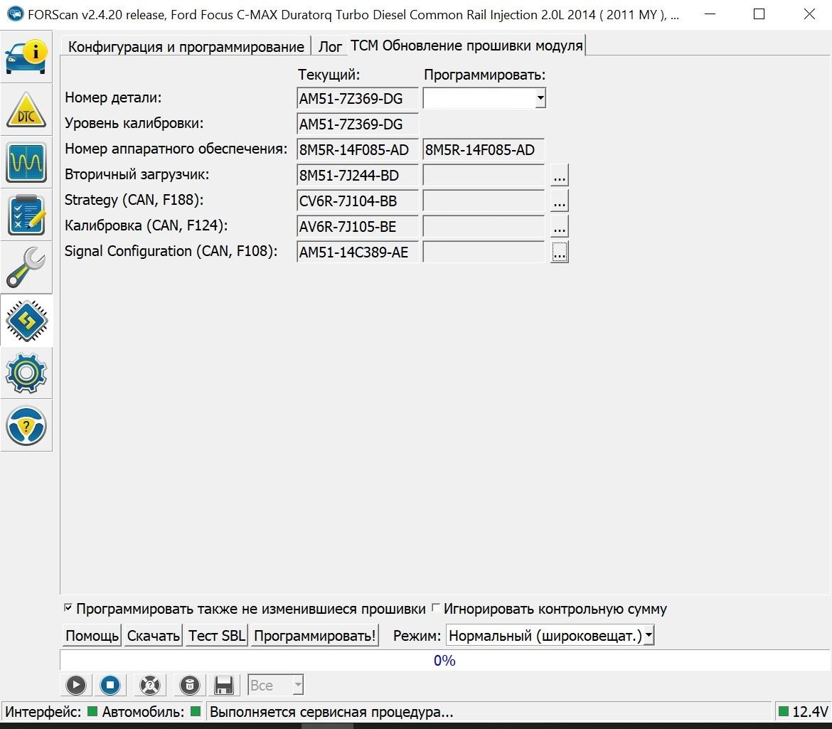

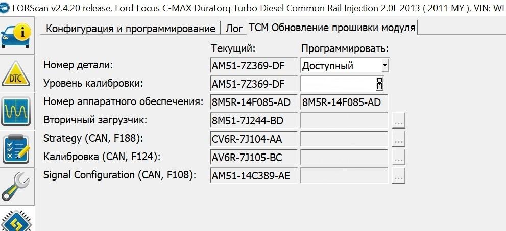

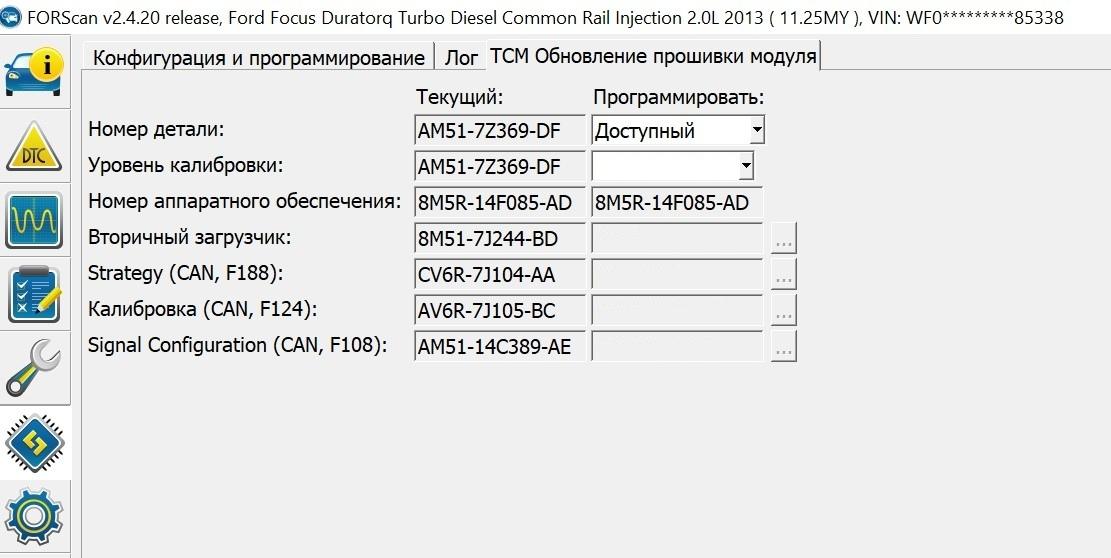

Remontt360 7 Опубликовано 14 мая Поделиться Опубликовано 14 мая При ремонте коробки PowerShift 6DCT450 (MPS6) "мастера" допускают ошибки. После таких "мастеров" коробки долго не служат. Вот пример таких ошибок:- № 1). Ford C-Max, 2014, 2.0 TDCi (103 kW / 140 PS), FWD. № 2). Ford C-Max, 2013, 2.0 TDCi (103 kW / 140 PS), FWD. № 3). Ford Focus, 2013, 2.0 TDCi ( 85 kW / 116 PS), FWD. Зачем так "прошивать" ? Вот инересно Ваше мнение . Ссылка на комментарий Поделиться на другие сайты Поделиться
anisimov83 388 Опубликовано 15 мая Поделиться Опубликовано 15 мая 8 часов назад, Remontt360 сказал: Зачем так "прошивать" ? Как? Ссылка на комментарий Поделиться на другие сайты Поделиться
omdm 234 Опубликовано 15 мая Поделиться Опубликовано 15 мая 42 минуты назад, anisimov83 сказал: Как? Вот так. Ссылка на комментарий Поделиться на другие сайты Поделиться
Remontt360 7 Опубликовано 15 мая Автор Поделиться Опубликовано 15 мая Имеется ввиду, что подобные "комбинации" файлов недопустимы. И на скринах видно грубейшие ошибки "мастеров". А мне вот интересно узнать мнение "местных Гуру". Сможет ли кто-то увидеть ошибки? Ссылка на комментарий Поделиться на другие сайты Поделиться
rztofik 178 Опубликовано 15 мая Поделиться Опубликовано 15 мая 33 минуты назад, Remontt360 сказал: подобные "комбинации" файлов недопустимы. Вы прям уверены в этом? Ссылка на комментарий Поделиться на другие сайты Поделиться
Remontt360 7 Опубликовано 15 мая Автор Поделиться Опубликовано 15 мая 6 часов назад, rztofik сказал: Вы прям уверены в этом? А у Вас есть сомнения ? Или есть что сказать по сути того "винегрета", что напихали в TCM те "чудомастера" ? Ссылка на комментарий Поделиться на другие сайты Поделиться
Shi 290 Опубликовано Пятница в 16:51 Поделиться Опубликовано Пятница в 16:51 20 часов назад, Remontt360 сказал: При ремонте коробки PowerShift 6DCT450 (MPS6) "мастера" допускают ошибки. После таких "мастеров" коробки долго не служат. Вот пример таких ошибок:- № 1). Ford C-Max, 2014, 2.0 TDCi (103 kW / 140 PS), FWD. № 2). Ford C-Max, 2013, 2.0 TDCi (103 kW / 140 PS), FWD. № 3). Ford Focus, 2013, 2.0 TDCi ( 85 kW / 116 PS), FWD. Зачем так "прошивать" ? Вот инересно Ваше мнение . чудак-человек.. ты определись, ремонт или перепрограммирование ты что, отслеживал моторесурс агрегата, откуда такие выводы?........... (вопрос риторический, можешь не отвечать) и я вот не пойму, ты пытаешься на форуме кому то или что-то предъявить, кто-то из форумчан небе не верно перепрограммировал PowerShift, что за быдлячие понты?! если у тебя что-то получилось и ты нашёл по твоему мнению "проблему" то это не повод в подобном тоне вываливать свой понт на форуме и устраивать допросы с пристрастием.. ................ скромнее нужно быть, решил вопрос то просто расскажи и поделись с коллегами без понтов.....в противном случае минусов в репутацию прибавиться Bad и VADIK-VOLT 1 1 Ссылка на комментарий Поделиться на другие сайты Поделиться
Shapdiagnostics 88 Опубликовано Пятница в 17:19 Поделиться Опубликовано Пятница в 17:19 21 час назад, Remontt360 сказал: Зачем так "прошивать" ? Вот инересно Ваше мнение . Как смогли так и прошили. Зачем еще чьё-то мнение? Ссылка на комментарий Поделиться на другие сайты Поделиться
Remontt360 7 Опубликовано Пятница в 18:01 Автор Поделиться Опубликовано Пятница в 18:01 31 минуту назад, Shi сказал: чудак-человек.. ты определись, ремонт или перепрограммирование ты что, отслеживал моторесурс агрегата, откуда такие выводы?........... (вопрос риторический, можешь не отвечать) и я вот не пойму, ты пытаешься на форуме кому то или что-то предъявить, кто-то из форумчан небе не верно перепрограммировал PowerShift, что за быдлячие понты?! если у тебя что-то получилось и ты нашёл по твоему мнению "проблему" то это не повод в подобном тоне вываливать свой понт на форуме и устраивать допросы с пристрастием.. ................ скромнее нужно быть, решил вопрос то просто расскажи и поделись с коллегами без понтов.....в противном случае минусов в репутацию прибавиться Это не "быдлячие понты" а ваше задетое (больное) самолюбие. Когда я, в предыдущей теме написал что могу обьяснить и подсказать , то "авторитетные мастера" только посмеялись. А когда я здесь ПРЯМО задал вопрос и привёл пример грубейших ошибок при прошивке TCM, то это с одной целью:- подсказать и помочь неопытным мастерам. Подозреваю, что вы также не "видите ошибок", потому и общаетесь в таком (недовольном) тоне. Так что не стесняйтесь спрашивать (по сути ошибок), я подскажу вам, и помогу разобраться с "проблемой". 42 минуты назад, Shapdiagnostics сказал: Как смогли так и прошили. Зачем еще чьё-то мнение? Эти ошибки при прошивке очень "Эффкктивно" убивают коробку. По мне, так лучше бы "никак", чем "как смогли", а сэкономленное время потратили на обучение . RAZOR85 1 Ссылка на комментарий Поделиться на другие сайты Поделиться
Shapdiagnostics 88 Опубликовано Пятница в 18:19 Поделиться Опубликовано Пятница в 18:19 17 минут назад, Remontt360 сказал: Эти ошибки при прошивке очень "Эффкктивно" убивают коробку. По мне, так лучше бы "никак", чем "как смогли", а сэкономленное время потратили на обучение Но может дешево хотел человек сделать, так тоже бывает Ссылка на комментарий Поделиться на другие сайты Поделиться
Remontt360 7 Опубликовано Пятница в 18:20 Автор Поделиться Опубликовано Пятница в 18:20 Я был бы очень рад, если бы нашёлся хоть один Мастер, который действительно понимает (в прошивках TCM). Ссылка на комментарий Поделиться на другие сайты Поделиться
omdm 234 Опубликовано Пятница в 18:37 Поделиться Опубликовано Пятница в 18:37 16 минут назад, Remontt360 сказал: Я был бы очень рад, если бы нашёлся хоть один Мастер, который действительно понимает (в прошивках TCM). Это ничего, что иденты в прошивке можно матюками или нолями заполнить? Ссылка на комментарий Поделиться на другие сайты Поделиться
Key Master 147 Опубликовано Пятница в 19:02 Поделиться Опубликовано Пятница в 19:02 Непонимаю недовольства . Прошивка рабочая по железу подходит, вся разница в обновлении что первая поновее ( новая ревизия, новые правки) . Убить коробку этим нереально только если положили сам TCU. Будет коробка работать пока не убьете сами ее, только характер переключения поменяется. Ну и не забыть делать адаптацию после этого. Типо претензия что откатили на более старую ревизию другой модели? Bad и RAZOR85 2 Ссылка на комментарий Поделиться на другие сайты Поделиться
RAZOR85 464 Опубликовано Пятница в 22:19 Поделиться Опубликовано Пятница в 22:19 Прикольный чел, пару месяцев назад не понимал, чем отличаются калибры от прошивки в forscan и pcm туда же прицепил. А теперь резко стал гуру. AutoNewLife 1 Ссылка на комментарий Поделиться на другие сайты Поделиться
lonqlife 2804 Опубликовано Пятница в 22:52 Поделиться Опубликовано Пятница в 22:52 32 минуты назад, RAZOR85 сказал: Прикольный чел, пару месяцев назад не понимал, чем отличаются калибры от прошивки в forscan и pcm туда же прицепил. А теперь резко стал гуру. забанен бессрочно. Ему в психлечебнице надо проверится или протрезветь сам создал тему и сам же поучает... Эгоцентризм Потребность в признании Гиперактивность Ссылка на комментарий Поделиться на другие сайты Поделиться
Bad 95 Опубликовано Суббота в 00:24 Поделиться Опубликовано Суббота в 00:24 Ну да, не без дедушки Фройда, но даже с чисто инженерных позиций чел явно не вкурил тему. Я бы принимал любую критику, если бы она была научно обоснованной или обошлась без оскорблений. Но тут оба варианта в одном флаконе, так нельзя в цивилизованном обществе. Или все содомиты, а ты один — д'Артаньян, или обоснуй. Ссылка на комментарий Поделиться на другие сайты Поделиться
