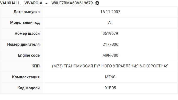

Dgekson 0 Опубликовано 4 мая Автор Поделиться Опубликовано 4 мая 16 минут назад, Dok сказал: Физически на моторе ищем выштамповку или табличку с точным индексом. Без него дела не будет, M9R это просто серия моторов, с разными индексами. сейчас парни скинули доки с копарта с вином , мотор с виваро m9R-780 3 минуты назад, Dgekson сказал: сейчас парни скинули доки с копарта с вином , мотор с виваро m9R-780 2 часа назад, rztofik сказал: Что за маразм... как Вы себе это представляете? Думаете прошивки подписаны по типу используемого распредвала? хоть бы модель двигателя полностью написали. не говоря уже о наличии\количества фазиков и т.п. А вообще самый правильный вариант - это искать блок с машины откуда мотор, и читать софт. Все остальное - только методом тыка на удачу ситуации бывают разные , для этого и создан форум , ну покрайней мере я так считаю , на сегодня нет откуда слить родной флеш . Ссылка на комментарий Поделиться на другие сайты Поделиться

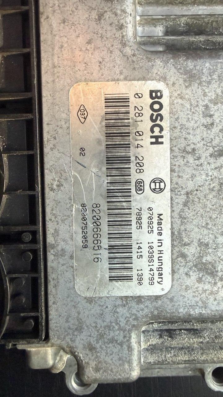

Dgekson 0 Опубликовано 5 мая Автор Поделиться Опубликовано 5 мая Парни для всех с копатра куплена машина ради мотора , по этому если я вас ввел в заблуждение касательно что мотор с копарта , хотя так и есть )))). Мне нужна помощь в решении данной проблемы и дат мотору нормально работать . По этому готов обсуждать что продает копарт вместе или нет ))) но чуть позже . Спасибо за понимание ... 7 часов назад, palik сказал: Ну так стикер с номером ЭБУ тоже отсутствует? Стикер с номером ЭБУ есть . 7 часов назад, palik сказал: Дай для начала номер ЭБУ и софта,может чем и помогу 7 часов назад, RAZOR85 сказал: Какой номер софта если "по этому слить с него нет возможности"? Приветсвую , вот блок который был с мотором . Ссылка на комментарий Поделиться на другие сайты Поделиться

Виджар 1280 Опубликовано 5 мая Поделиться Опубликовано 5 мая Привет. Менял как то блок на VIVARO .... вот FLASH и EEPROM с купленного блока. Считано KTAG. HW такое же .. 8200666516. VIVARO EDC16CP33 FILES.rar .... вот еще до кучи файлы с родного, сгоревшего блока. Так же VIVARO, то же самое HW... Считано KTAG, FLASH - EEPROM ECU + EEPROM с UCH Johnson C, 95080/ VIVARO EDC16CP33 FULL.rar Dgekson 1 Ссылка на комментарий Поделиться на другие сайты Поделиться
