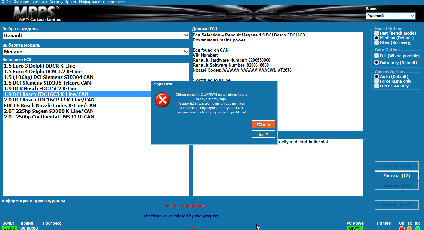

Всех приветствую. Подскажите MPPS21 иденты считывает, а при чтении выбрасывает ошибку. Как это можно победить?

У вас в самом окне программы написано что нужно сделать и какие условия создать что б прочитать этот блок.
Ну, я внимательно прочитал сообщение. Изначально программа попыталась подключится через кан шину, соединение не прошло переключилась на к-линию. там тоже самое. И затем выдало ошибку. Я допускаю, что не полностью очистил иммо. Хотя программой которой чистил более менее вычищает, не первый раз убираю. Может в этот какой не довычисила.

Мппсом его можно прочитать только по обд на авто. А на столе только подкинув жпт пины.
И жпт высокого уровня 12в.
Да вот что самое интересное, подключал через свой самодельный кабель ОБД с пинами, которым пользуюсь уже около 4-х лет. И калайник, галетта и кесс через него отлично работают, но мппс на отрез отказался, писал эбу не найден. Подключаю его кабель иденты читает. Думал может сама распиновка в мппс другая, да нет все как обычно 7-калайн, 4и5 масса, 6-кан х, 14-кан л, 16 - питание.
Для этого ЭБУ есть три режима чтения OBD (то есть в авто), который и поддерживает mpps. Bench (на столе), но здесь есть проблема, где взять gpt 12В. И boot или bdm (то есть со вскрытием).
Так а в мппс нет gpt выводов. По крайней мере я никакой информации об этом не нашел.
