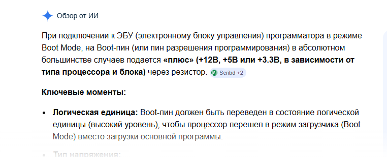

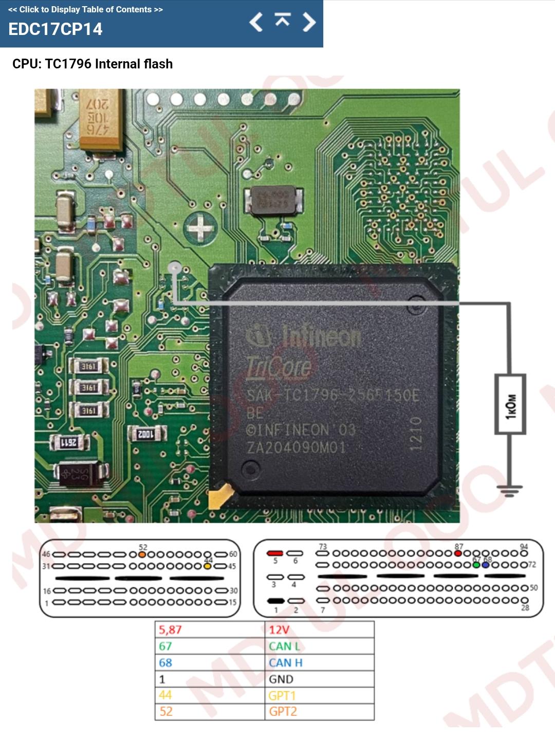

Олег-startgas 11 Опубликовано 22 апреля Поделиться Опубликовано 22 апреля Доброе утро. Коллеги подскажите пожалуйста, получил вчера с Китая MPPS и при прозвонке кабеля обнаружил, что контакт boot пин сидит на минусе. Это что китайский прикол? Насколько я помню там должен подаваться + через резистор. Если я ошибаюсь, то просветите неуча. И второй вопрос, достаточно будет в разрыв резистора на 1кОм? Ссылка на комментарий Поделиться на другие сайты Поделиться
RAZOR85 564 Опубликовано 22 апреля Поделиться Опубликовано 22 апреля Китайский прикол будет, если Вы + через резистор на boot подадите. SlavaArt 1 Ссылка на комментарий Поделиться на другие сайты Поделиться

Олег-startgas 11 Опубликовано 22 апреля Автор Поделиться Опубликовано 22 апреля 3 часа назад, RAZOR85 сказал: Китайский прикол будет, если Вы + через резистор на boot подадите. Ладно я неуч, но если и ии выдает не верную инф. Тогда всю базу ии в топку. 45 минут назад, KostaDiagnosta сказал: Реально больше нечем трикоры делать? А зачем он тогда будет валяться. Все должно работать, а не лежать в сторонке. Случаи бывают разные. И надеешься на одно оборудование, а у него "временные проблемы", подключаешь другой и все нормально. scuka 1 Ссылка на комментарий Поделиться на другие сайты Поделиться

Олег-startgas 11 Опубликовано 22 апреля Автор Поделиться Опубликовано 22 апреля Я понимаю все конечно, что все не совершенно, и даже ЭБУ от наших машин в одних подается разрешение +, в других -. Точно так же и в иномарках. И от я пытался для себя уточнить, какой в основном сигнал на boot должен подаваться по минусу или плюсу, или должен стоять переключатель, чтобы этот кабель стал более универсальными можно его было применять для других блоков, чем он на данный момент есть. О том что на трикорах подается минус я это знаю, в мануалах слава Богу есть информация. 1 час назад, 11den11 сказал: Это просто ... звездец.... Везде тычут ИИ... Ну так спрашиваем и решаем вопросы все с ИИ, и белые ночи гарантированы!!!!! "Интересно" будет! ИИ, как оказывается, всегда дает 100% правильные ответы и даже клянется что он прав на все 100%! Так в чем проблема то решать вопросы с ним? Только эти 100% в силе, если все условия выполнены, о которых знает только сам ии и его создатель! )))))))) ИИ не может быть неправ!!!!! ))) Это просто..... финиш... Дебилы дебилами эти ии... И кто их только интеллектам назвал! Не надо злиться и портить себе нервы, с годами они еще пригодятся. Хорошо, когда есть у кого-то друзья, знакомые, которые могут тебе объяснить и подсказать и указать на твои ошибки. А когда грубо говоря обратиться не к кому, то сидишь бывает по 6-7ч и ищешь все в интернете. Тем более года 2 назад мне на этом же форуме многие советовали забиваете в гугле и ии вам выдаст всю поверхностную информацию. А дальше ее обрабатываете. Ссылка на комментарий Поделиться на другие сайты Поделиться
