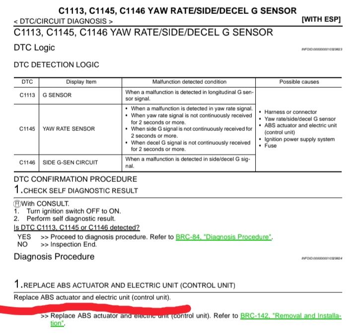

Добрый день. Предыстория такова что приехал данный авто с гирляндой на приборной панели. Абс, Есп, сообщение об ошибке управления шасси, старт стоп и др. При диагностике выяснилось что блок АБС не выходит на связь. Нашел схему в кармине,  проверил питание и шину. Заменили блок. Ошибки потерлись по всем блокам. На всякий случай сделал адаптацию этого Side G Sensor (это почти единственное что предлогает Лаунч по адаптациям в этом блоке). Авто забрали. Через минут 20 отзвонился клиент, что обратно гирлянда. Выбивает след. ошибки. В блоке ABS - C1146 (Side G Sensor Circuit), в блоке "управление шасси" - C1BC5-00 (бок.д ат.уск).
При этом параметры датчика меняются, если кузов пошатать. Ошибку можно сразу же удалить и адаптировать. Пробовал адаптировать выйдя из салона на всякий случай (80 кг вешу) Едем кататься и через пару километров то же самое. Уже длительное время ищу информацию: схемы и расположение. Кое что есть в All Dat'е. Но по одной и той же модели она пишет: ищете под центральной консолью, То что он находится в самом блоке АБС! Очень прошу помощи. Клиент постоянный. Блок если что будем ну другой менять. Но надо убедится что к чему! Консоль центральную всю разобрал - там нет датчика.!!
ps коробка - МЕХАНИКА
Пробовал ещё адаптировать Автокомоп, происходит все успешно. После последних покатушек заметили когда делаешь поворот резкий  а потом сразу ускоряешься, загорается гирлянда. И словили уже похожие, но чуть другие ошибки : В АБС: C1113-00 (G-sensor), С1109 (напряжение питания). В "управление шасси" - С1BC4-00 (дат.замедления). Я так понял что Yaw Rate, Side G Sensor и G Sensor - это одна и та же микросхема внутри блока АБС ?

До 13 (j10) года в схеме датчик есть а после (j11) нету. Смотрел в хайнес про. Похоже что встренный. SRS или ESP.

Может это не к данному случаю, но встречал похожую ситуацию на J11 кузове когда люди установили блок ABS с леворульного авто.
Блоки в этих авто стоят в разных местах и разной стороной смотрят в перед.
Помогла только прошивка блока нужным ПО.
Блок действительно оказался с англичанки! Поменял кодировку. Онлайн подписки пока нет, поэтому предложил сканер 8 вариантов, но без расшифровки. Поменял на аналогичный вариант, только с буквой "А", вместо "С" . Пока полёт нормальный! Позже ещё отпишусь о результате!

В блоке была : 47660-4EA4C, поменял на 47660-4EA4A
Жалоб больше не поступало!
