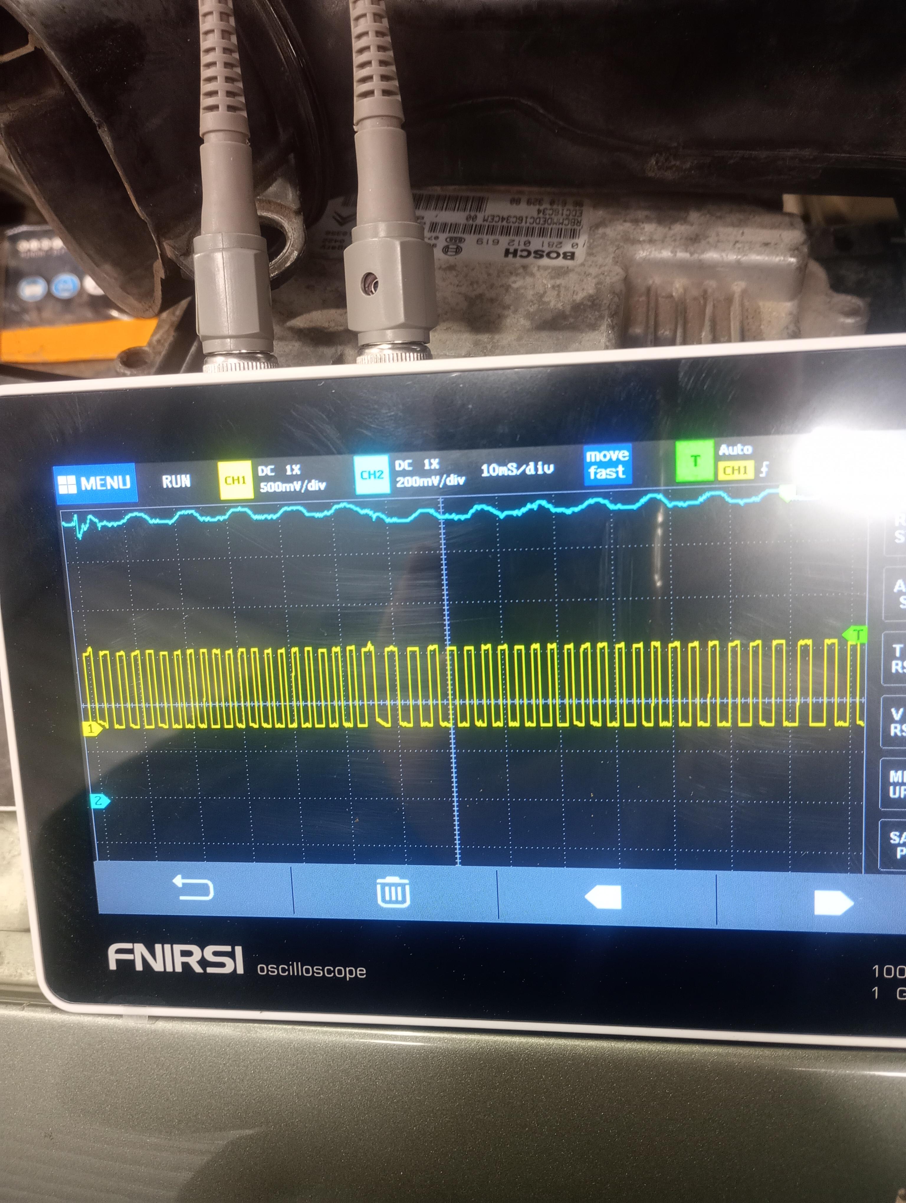

SergeiZP 44 Опубликовано 24 февраля Поделиться Опубликовано 24 февраля Коллеги приветствую. Peugeot partner 2007 1.6 hdi, EDC16C34, стоял работал на ХХ, заглох, заводится и глохнет, обороты есть, давление топлива есть, выбивает ошибку, по распредвалу Р0341, датчик другой подкидывали, одинаково, что интересно на сигнальном проводе датчика распредвала 11.5 В, странно, может кто сталкивался, благодарность за любой полезный совет. Эбу другой тоже подкидывали, то же самое на сигнальном проводе ДПР 11.5 В. Ссылка на комментарий Поделиться на другие сайты Поделиться

санек772 71 Опубликовано 24 февраля Поделиться Опубликовано 24 февраля 11.5 вольт и не меняется?Если нет изменений при прокрутке -ищите замыкание с проводом питания датчика. Чем диагностирует авто(сканер)? Если есть осциллограф-снимите сигнал синхронизации КВ-РВ. Ссылка на комментарий Поделиться на другие сайты Поделиться

санек772 71 Опубликовано 25 февраля Поделиться Опубликовано 25 февраля И судя с осциллограммы ,не как-то. Ссылка на комментарий Поделиться на другие сайты Поделиться

Malina 604 Опубликовано 25 февраля Поделиться Опубликовано 25 февраля 33 минуты назад, SergeiZP сказал: висит 11 в, я так понимаю должно быть 0, На большинстве подобных датчиков плюс подтяжки с ЭБУ "сажается" на массу выходным каскадом датчика. Так что 0 там может и не быть. А по Автодате осциллограмма сигнала как раз размахом в 12В. Ссылка на комментарий Поделиться на другие сайты Поделиться
