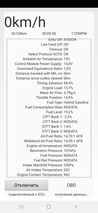

vladimir250424 2 Опубликовано 10 января Автор Поделиться Опубликовано 10 января Там чуть выше скидывал фото показатели и не могу понять почему нет информации по 2 датчику Ссылка на комментарий Поделиться на другие сайты Поделиться

Shapdiagnostics 100 Опубликовано 10 января Поделиться Опубликовано 10 января Думаю врятли, на холодную лямбда еще не в работе, к тому же логика появляния ошибки P0420 будет только на хорошо прогретый мотор и обязательно в ходу. 32 минуты назад, vladimir250424 сказал: Там чуть выше скидывал фото показатели и не могу понять почему нет информации по 2 датчику Может быть потому что не верно интерпретируешь информацию. В твоем авто отсутствует Bank 2 lonqlife 1 Ссылка на комментарий Поделиться на другие сайты Поделиться

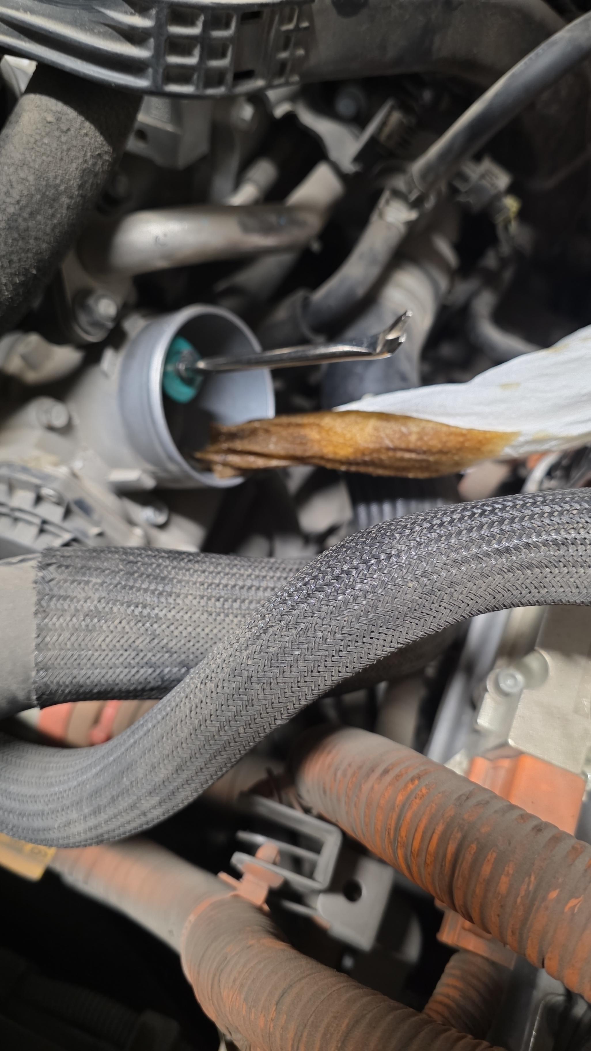

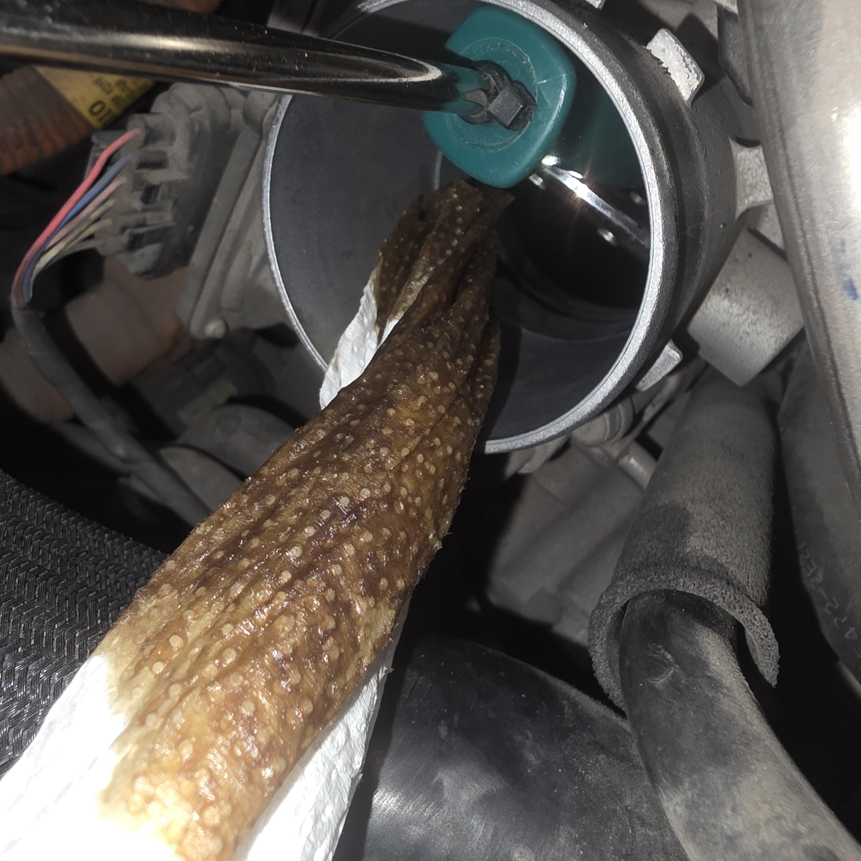

vladimir250424 2 Опубликовано 12 января Автор Поделиться Опубликовано 12 января Всем привет вот еще что сегодня обнаружил масло в пускном коллекторе не просто налёт а есть лужица иасло Ссылка на комментарий Поделиться на другие сайты Поделиться
Shapdiagnostics 100 Опубликовано 12 января Поделиться Опубликовано 12 января Прям как в фильме ужасов. А что заслонку снять было настолько влом? Bad 1 Ссылка на комментарий Поделиться на другие сайты Поделиться
vladimir250424 2 Опубликовано 12 января Автор Поделиться Опубликовано 12 января Что это даст главное что есть масло что не есть хорошо и машина еще не становится на ремонт решить что делать дальше если есть решение подскажите по существу умничать все могут ( без обид) Ссылка на комментарий Поделиться на другие сайты Поделиться

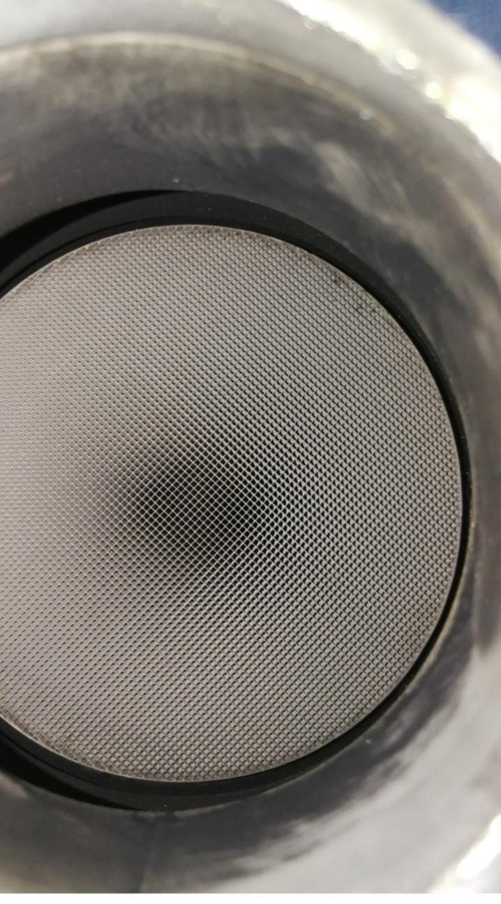

vladimir250424 2 Опубликовано 12 января Автор Поделиться Опубликовано 12 января Пробег машины 101 тысяча то регулярно проходила почему масло в пускном коллекторе может это и есть причина ошибки со Катализатор светлосерого цвета без трещин Ссылка на комментарий Поделиться на другие сайты Поделиться
