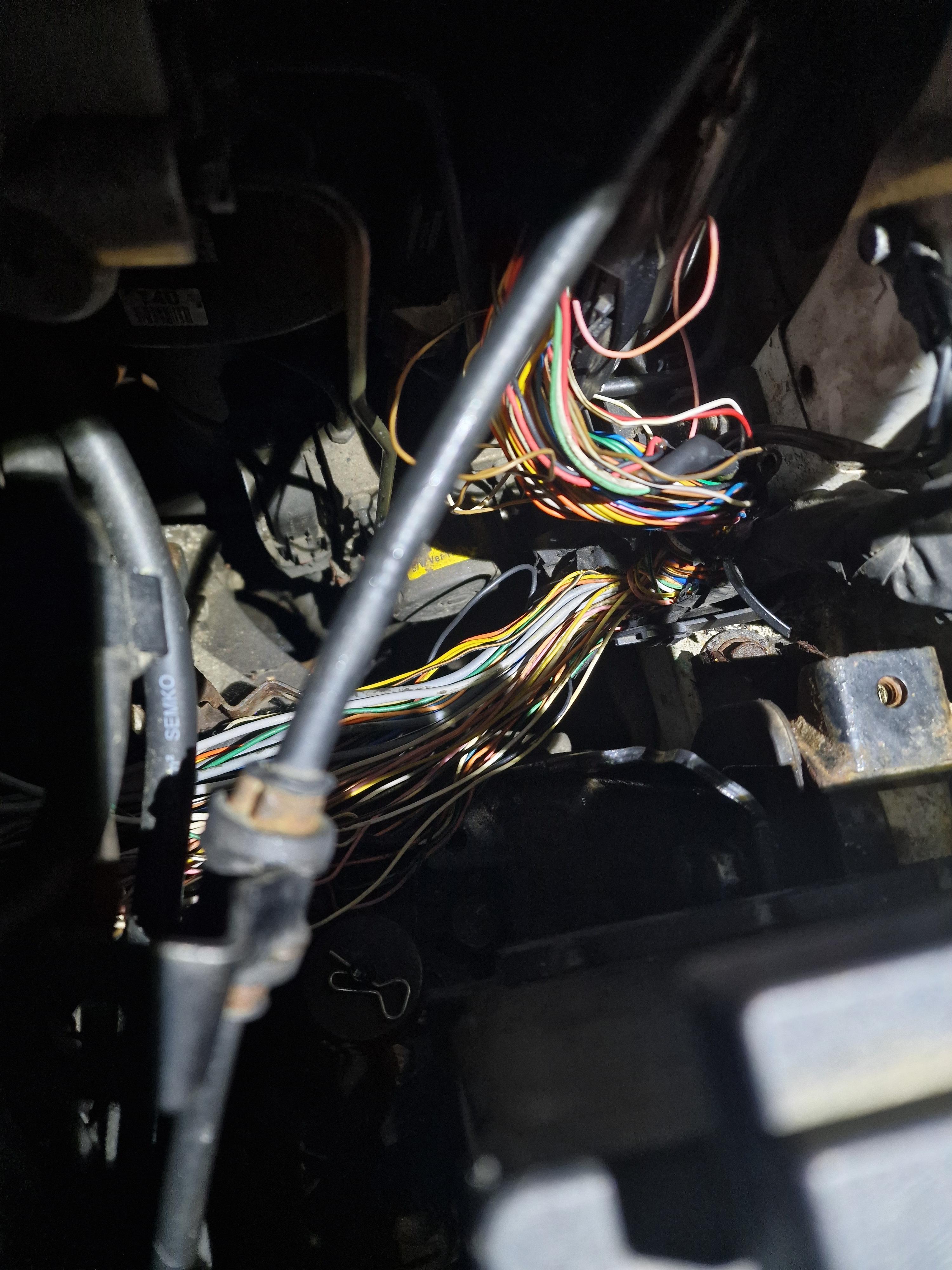

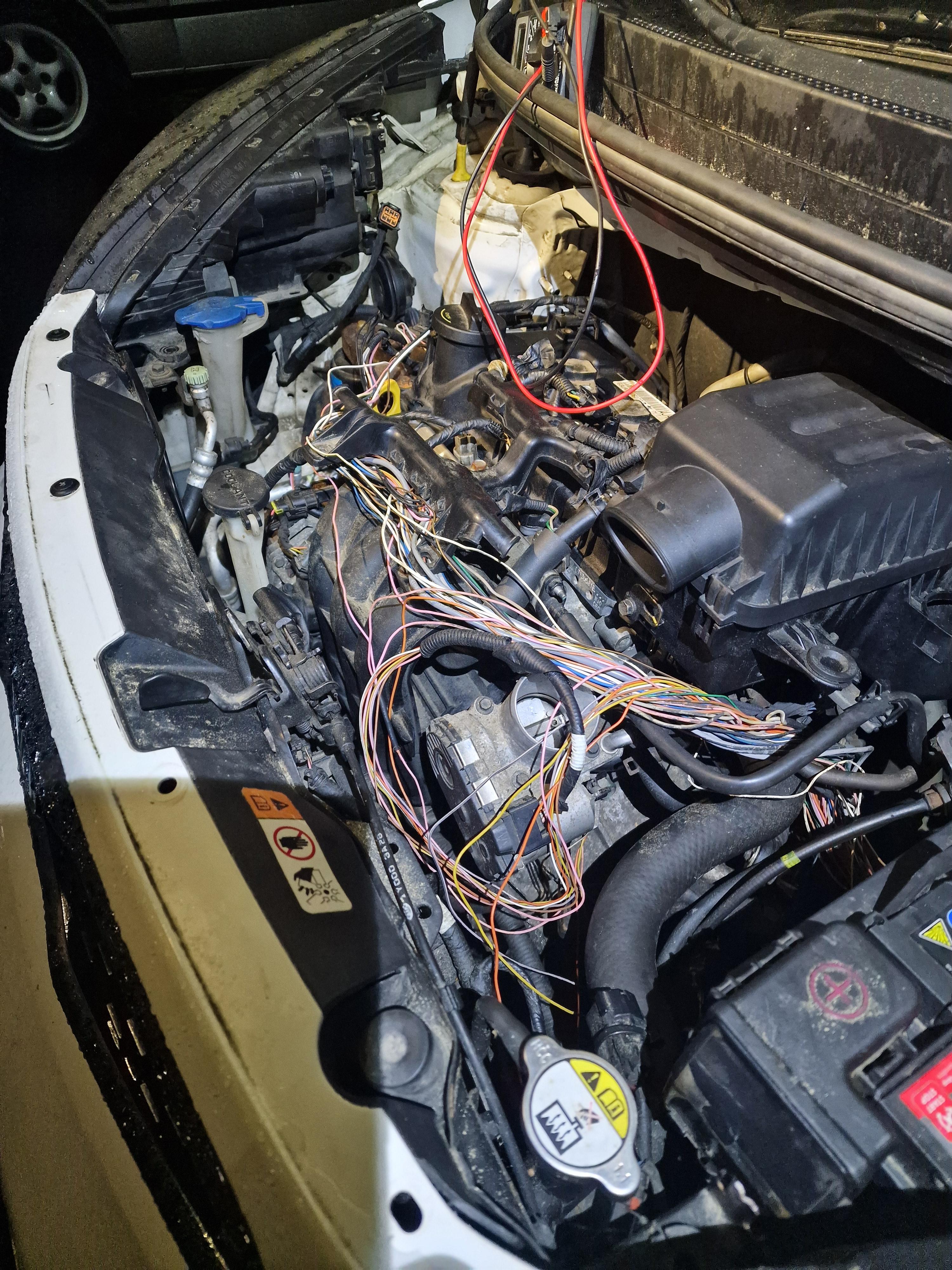

sergo7700 0 Опубликовано 19 декабря, 2025 Поделиться Опубликовано 19 декабря, 2025 Добрый всем!Ситуация такая,на запускается авто ,померял напряжение на датчике коленвала 2.3 в,он 3-х контактный,прозвонил проводку до эбу -всё в порядке,подкинул другие мозги -тоже самое 2.3 в, кто-нибудь сталкивался с таким? Ссылка на комментарий Поделиться на другие сайты Поделиться

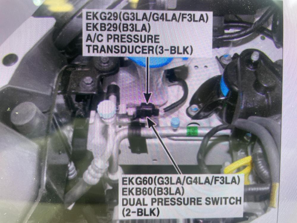

RAZOR85 517 Опубликовано 19 декабря, 2025 Поделиться Опубликовано 19 декабря, 2025 Ну вот совсем другое дело. Разъем с датчика давления кондея снимите и проверьте напряжение. Er1k 1 Ссылка на комментарий Поделиться на другие сайты Поделиться

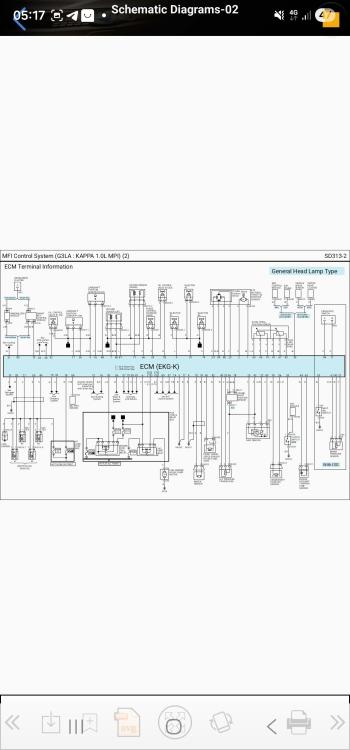

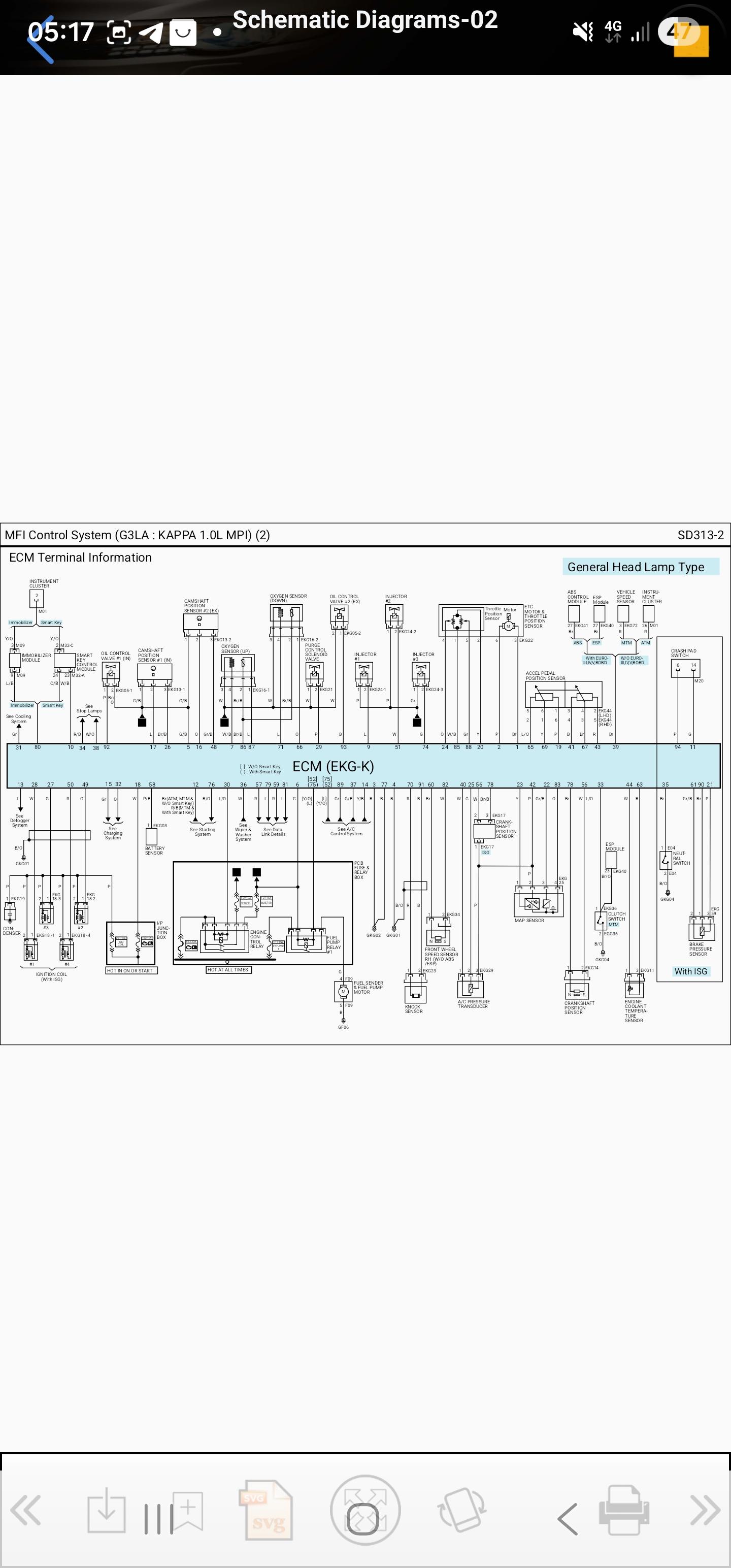

Malina 613 Опубликовано 19 декабря, 2025 Поделиться Опубликовано 19 декабря, 2025 А почему бы не написать это в первом посту! ДПКВ индуктивный или холла? Если индуктивный то, как правило, на концах катушки 2-3 вольта. Это особенности схемотехники ОУ. На третьем выводе минус, это экран. 27 минут назад, sergo7700 сказал: проверил осцилографом подкинув ему 5 вольт,работает Это похоже на датчик холла, но судя по вашему описанию, что проводка в норме и учитывая - другой ЭБУ тоже не работает, то поможет только схема. Выложите кусок схемы с ДПКВ. Ссылка на комментарий Поделиться на другие сайты Поделиться

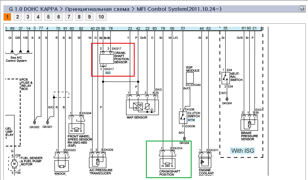

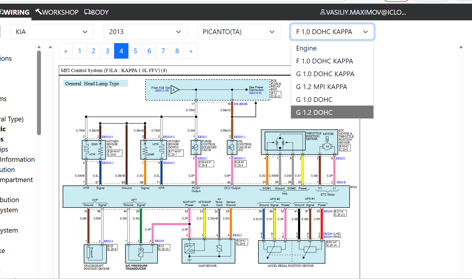

ШкодавоД 51 Опубликовано 19 декабря, 2025 Поделиться Опубликовано 19 декабря, 2025 Надеюсь разжёвывать не надо? Ссылка на комментарий Поделиться на другие сайты Поделиться
anisimov83 392 Опубликовано 19 декабря, 2025 Поделиться Опубликовано 19 декабря, 2025 6 минут назад, ШкодавоД сказал: Надеюсь разжёвывать не надо Там два ДПРВ на скрине🙂 ШкодавоД и mr_sopit 2 Ссылка на комментарий Поделиться на другие сайты Поделиться
mr_sopit 39 Опубликовано 19 декабря, 2025 Поделиться Опубликовано 19 декабря, 2025 56, 78 датчик коленвала Ссылка на комментарий Поделиться на другие сайты Поделиться
karel 73 Опубликовано 19 декабря, 2025 Поделиться Опубликовано 19 декабря, 2025 ТС, ты бы мотор обозначил, да вин написал. А то куча постов ни о чем! anisimov83 1 Ссылка на комментарий Поделиться на другие сайты Поделиться

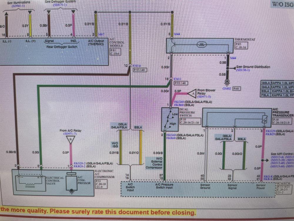

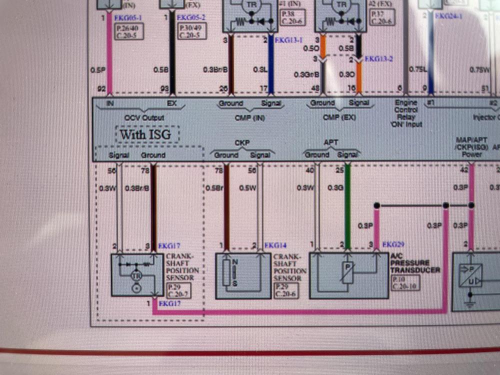

васек р 160 Опубликовано 19 декабря, 2025 Поделиться Опубликовано 19 декабря, 2025 Привет. Автор, обратите внимание на особенность отображения датчиков. Там указано - два датчика колен-вала, чего - нет по факту. Так как на одной схеме - умудрились указать два разных варианта. Зелёным выделен датчик колен-вала первого варианта , и он - индуктивный двух-проводный. Красным выделен датчик колен-вала второго варианта , и он является трёх-проводным датчиком на основе Холла. Если у Вас второй вариант , то питание датчика должно быть U=+5v. А "просадить" его может : датчик MAP , датчик фреона , или замыкание в жгуте на массу. Ссылка на комментарий Поделиться на другие сайты Поделиться
ШкодавоД 51 Опубликовано 19 декабря, 2025 Поделиться Опубликовано 19 декабря, 2025 17 минут назад, васек р сказал: Демонтирован и проверяется - датчик распред-вала. И питание на нем должно быть 12 вольт. Думаю просто провод в жгуте сгнил. Месяц назад было такое авто с такой проблемой. И да, там несколько литровых моторов, схемы разные. Ссылка на комментарий Поделиться на другие сайты Поделиться

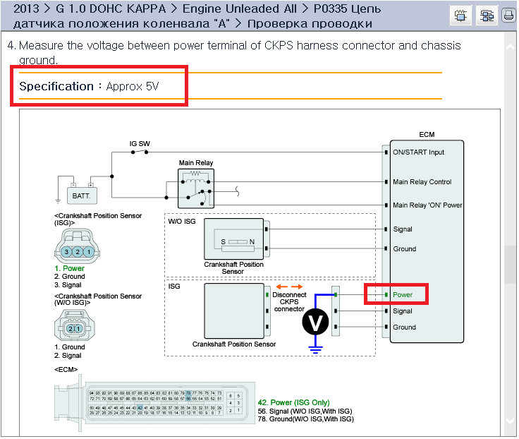

sergo7700 0 Опубликовано 19 декабря, 2025 Автор Поделиться Опубликовано 19 декабря, 2025 43 минуты назад, васек р сказал: Привет. Автор, обратите внимание на особенность отображения датчиков. Там указано - два датчика колен-вала, чего - нет по факту. Так как на одной схеме - умудрились указать два разных варианта. Зелёным выделен датчик колен-вала первого варианта , и он - индуктивный двух-проводный. Красным выделен датчик колен-вала второго варианта , и он является трёх-проводным датчиком на основе Холла. Если у Вас второй вариант , то питание датчика должно быть U=+5v. А "просадить" его может : датчик MAP , датчик фреона , или замыкание в жгуте на массу. 47 минут назад, васек р сказал: Привет. Автор, обратите внимание на особенность отображения датчиков. Там указано - два датчика колен-вала, чего - нет по факту. Так как на одной схеме - умудрились указать два разных варианта. Зелёным выделен датчик колен-вала первого варианта , и он - индуктивный двух-проводный. Красным выделен датчик колен-вала второго варианта , и он является трёх-проводным датчиком на основе Холла. Если у Вас второй вариант , то питание датчика должно быть U=+5v. А "просадить" его может : датчик MAP , датчик фреона , или замыкание в жгуте на массу. датчик трёхконтактный холла,между розовым плюсом о общей массой есть +5,между розовым и коричневым проводом который идёт на датчик коленвала +2.3 вольта Ссылка на комментарий Поделиться на другие сайты Поделиться
RAZOR85 517 Опубликовано 19 декабря, 2025 Поделиться Опубликовано 19 декабря, 2025 Как тогда соотнести "прозвонил проводку до эбу -всё в порядке" и "между розовым плюсом о общей массой есть +5,между розовым и коричневым проводом который идёт на датчик коленвала +2.3 вольта"? Ссылка на комментарий Поделиться на другие сайты Поделиться
sergo7700 0 Опубликовано 19 декабря, 2025 Автор Поделиться Опубликовано 19 декабря, 2025 30 минут назад, RAZOR85 сказал: Как тогда соотнести "прозвонил проводку до эбу -всё в порядке" и "между розовым плюсом о общей массой есть +5,между розовым и коричневым проводом который идёт на датчик коленвала +2.3 вольта"? Всё в порядке всмысле нет замыкания потму что проводка вся распотрошена 42 минуты назад, sergo7700 сказал: Ссылка на комментарий Поделиться на другие сайты Поделиться

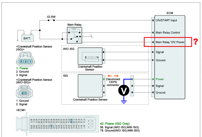

васек р 160 Опубликовано 19 декабря, 2025 Поделиться Опубликовано 19 декабря, 2025 Напряжение питания U=+5.0 v выходит из ECU от встроенного стабилизатора. Так как уже была замена ECU , и ситуация не изменилась , может быть нет нормального входного питания ? Напряжение питания +87 после MAIN RELAY проверили ? Ссылка на комментарий Поделиться на другие сайты Поделиться
