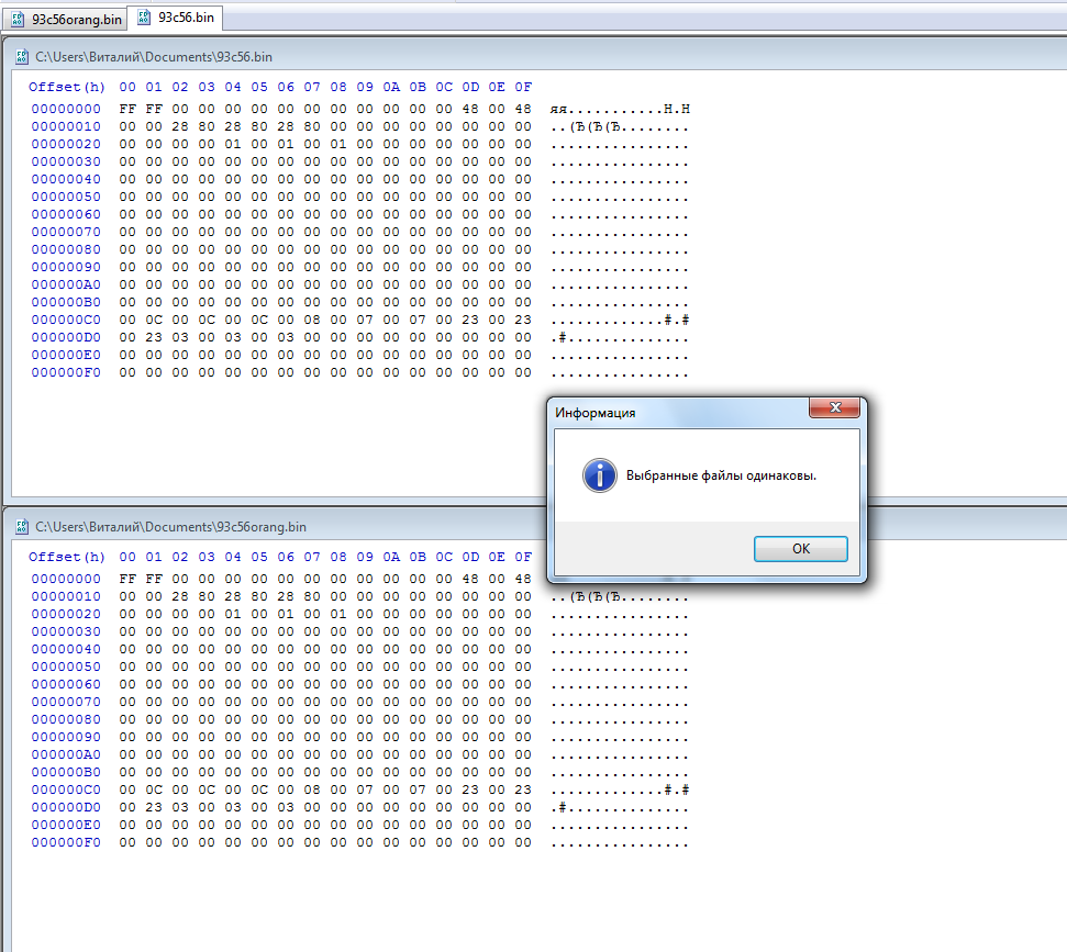

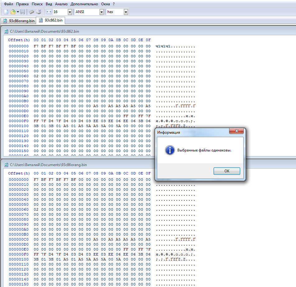

Виджар 1281 Опубликовано 27 марта Поделиться Опубликовано 27 марта В 14.02.2026 в 13:04, Roman St сказал: Вышла 12 версия офф. Проверил... читает так же не правильно 93lc46b. А может и еще что то. Привет. А ХЗ.... сегодня на столе оборудование было, прочитал 93С56 и 93С86 ORANGE 5 и XProg3. Все одинаково вычитало. Смотрел правда в ORANGE как прошел пинтест, считывал, и сразу подключал к XProg. Roman St 1 Ссылка на комментарий Поделиться на другие сайты Поделиться
