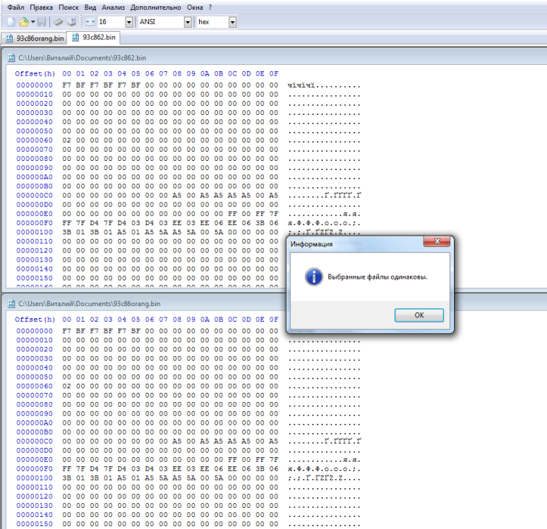

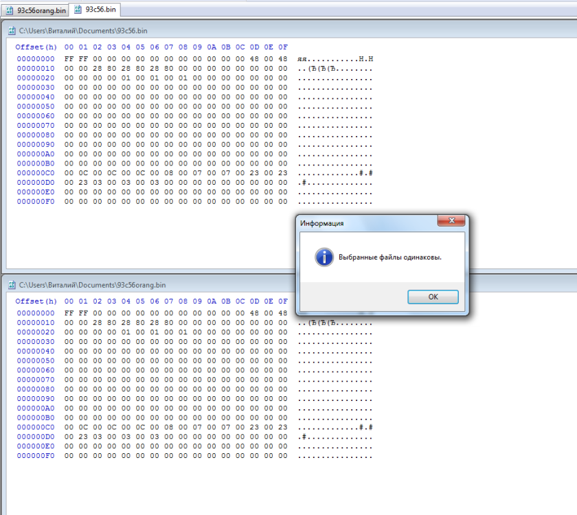

Roman St 192 Опубликовано 14 декабря, 2025 Поделиться Опубликовано 14 декабря, 2025 17 минут назад, Виджар сказал: Но скажу сразу, не пробовал еепромки на ней читать... В 08.11.2025 в 19:25, Roman St сказал: С 93 серией подтверждаю... читает не понятно как.... от мульти прога отличается кардинально😀 вот для наглядности.93LC46Bmultiprog.bin93lc46bxprog3.bin Вот здесь я как раз пробовал на версии 11.90 офф. Ссылка на комментарий Поделиться на другие сайты Поделиться
sava199 20 Опубликовано 14 декабря, 2025 Поделиться Опубликовано 14 декабря, 2025 8 минут назад, Roman St сказал: на версии 11.90 офф теперь пробуйте 10.70. Заодно и посмотрите функционал по ключам там тоже лучше. Ссылка на комментарий Поделиться на другие сайты Поделиться

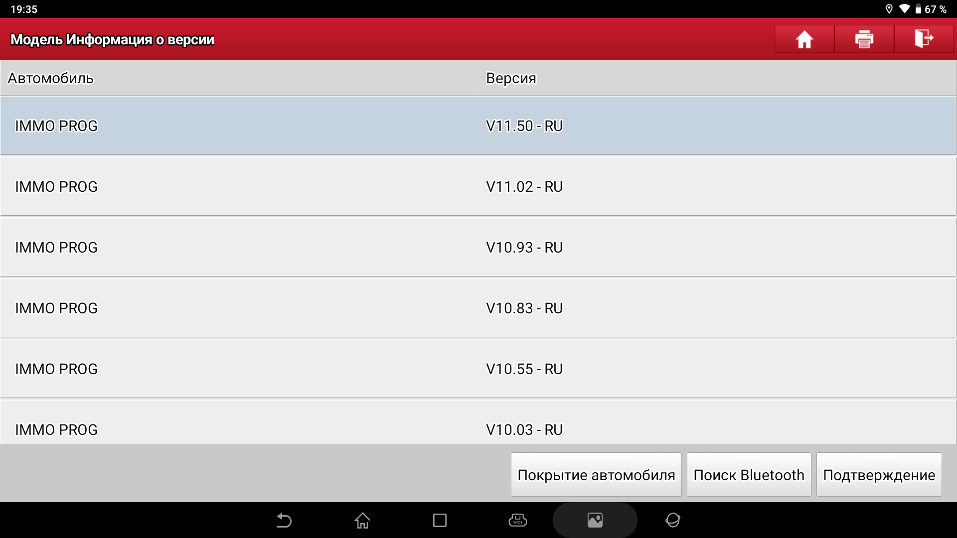

Roman St 192 Опубликовано 15 декабря, 2025 Поделиться Опубликовано 15 декабря, 2025 В 14.12.2025 в 22:07, sava199 сказал: теперь пробуйте 10.70 К сожалению 10.70 у меня почему то нет возможности скачать в оболочке ее нету. Прошёлся по всем версиям которые есть. Сравнивал с мультипрогом. В общем 10ые версии считывает одинаково с мультипрогом, 11ые уже нет. Для примера 93lc46b.rar В 14.12.2025 в 22:07, sava199 сказал: Заодно и посмотрите функционал по ключам там тоже лучше. Функционал по ключам не исчезает, он разбросан по маркам. А здесь китайцы его то соберут в кучку то опять передумают, не могут определится. Определение частоты до ума не довели и убрали. Сколько в нем еще косяков походу и китайцы не знают😀 sava199 и Виджар 1 1 Ссылка на комментарий Поделиться на другие сайты Поделиться
Виджар 1281 Опубликовано 16 декабря, 2025 Поделиться Опубликовано 16 декабря, 2025 Интересно что все 11-е версии одинаково неправильно прочитали дамп. Значит косяк как появился в первой 11-ой версии, так он и перешел во все остальные.))) И никто ничего не поправил. Не было жалоб что ли? Или им никто не читает еепром-ы наверное.... поэтому и некому сказать. Надо попробовать пробиться в техподдержку....а то вообще ппц, фирма как бы с мировым именем, и такой косяк в простейшем. Roman St 1 Ссылка на комментарий Поделиться на другие сайты Поделиться
Roman St 192 Опубликовано 16 декабря, 2025 Поделиться Опубликовано 16 декабря, 2025 Ну тут или реально мало кто пользуется (не особо удобно) и некому жаловаться или поддержка так же работает как и прибор😀 Ссылка на комментарий Поделиться на другие сайты Поделиться
Dimа 791 Опубликовано 17 декабря, 2025 Поделиться Опубликовано 17 декабря, 2025 10 часов назад, Roman St сказал: Ну тут или реально мало кто пользуется (не особо удобно) и некому жаловаться или поддержка так же работает как и прибор😀 Я бы сказал совсем не удобно, захламить пол стола ради одной EEPROMины вообще нет желания, тем более когда есть более удобные и провереные программаторы, а тех поддержка работает еще хуже чем прибор Roman St 1 Ссылка на комментарий Поделиться на другие сайты Поделиться

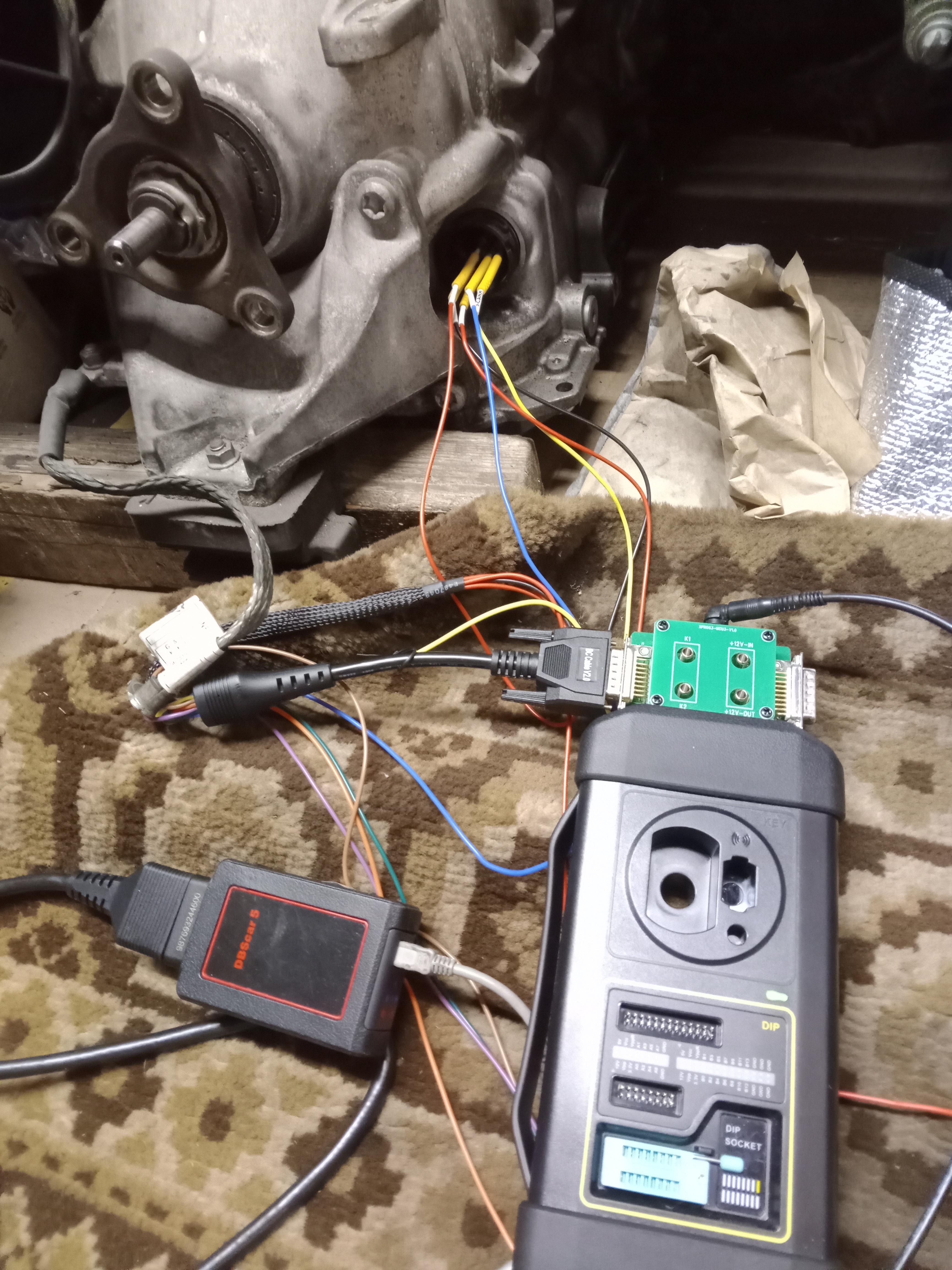

sava199 20 Опубликовано 5 января Поделиться Опубликовано 5 января Прогер прочел BMW 640d 2013 F12 Cas4. Позже попробую прочитать у этого авто АКПП 8НР-70. Хотя в прогере есть только 8НР-45,но это разница в крутящем моменте. Ссылка на комментарий Поделиться на другие сайты Поделиться
sava199 20 Опубликовано 11 января Поделиться Опубликовано 11 января Прочитал АКПП 8НР-70 от BMW 640d 2013 F12. Во вкладке бмв такой кпп нету,зато она есть во всех остальных марках. В версии 10.70 можно работать только с FULLDATA. В версии 11.83 уже можно отдельно EEPROM и FLASH. Фуллдата состоит из епром и флеш. Причем в фулл я пробовал и как кпп 8hp-70 от GREATWALL и как от Maserati. Оба файла имеют отличие в епром куске. Номер по Bosch 1034420236. Файлы прикрепил. Добавлю ,что кпп находится в "транспортном режиме", селектор на N постоянно, двигатель заклинил на ходу, из-за обрыва цепи. 8HP70_00000000000000000000000000000000_EEPROM_DATA_20260110171017.bin 8HP70_00000000000000000000000000000000_FLASH_DATA_20260110171329.bin 8HP70_00000000000000000000000000000000_FULL_DATA_20260110165337.bin 8HP70_00000000000000000000000000000000_FULL_DATA_20260110170115.bin Виджар 1 Ссылка на комментарий Поделиться на другие сайты Поделиться
DMITR0 128 Опубликовано 14 января Поделиться Опубликовано 14 января В 05.01.2026 в 08:25, sava199 сказал: Прогер прочел BMW 640d 2013 F12 Cas4. Позже попробую прочитать у этого авто АКПП 8НР-70. Хотя в прогере есть только 8НР-45,но это разница в крутящем моменте. Какой сервер используете и какой адаптер? Ссылка на комментарий Поделиться на другие сайты Поделиться
sava199 20 Опубликовано 14 января Поделиться Опубликовано 14 января 19 минут назад, DMITR0 сказал: Какой сервер используете и какой адаптер? DBScar5 (у него разъем Mini USB) и прога X-diag V7.00.012 DMITR0 1 Ссылка на комментарий Поделиться на другие сайты Поделиться
