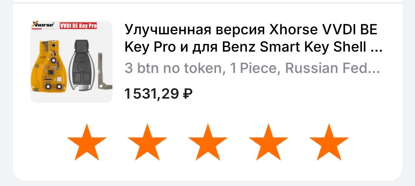

sles 4 Опубликовано 26 февраля Поделиться Опубликовано 26 февраля Vvdi ключи не в какую не хотят работать, есть ключи 4.1 и 4.2. Кто то писал что 4.2 работает но что то у меня не хочет. Может есть решение? Ссылка на комментарий Поделиться на другие сайты Поделиться

Roman St 192 Опубликовано 26 февраля Поделиться Опубликовано 26 февраля 5 часов назад, sles сказал: Vvdi ключи не в какую не хотят работать, есть ключи 4.1 и 4.2. Кто то писал что 4.2 работает но что то у меня не хочет. Может есть решение Вот такой: Правдо покупался года полтора назад. Все работает. Читает, пишет стирает. Сегодня спецально попробовал. 3 часа назад, sles сказал: А вот пришли эти новые , как китайцы на офф сайте пишут - типо это Pro версия, улучшенная Мож брак... или недопаяли что. Пайка на плате норм? Ссылка на комментарий Поделиться на другие сайты Поделиться
sles 4 Опубликовано 26 февраля Поделиться Опубликовано 26 февраля 4 часа назад, Roman St сказал: Вот такой: Правдо покупался года полтора назад. Все работает. Читает, пишет стирает. Сегодня спецально попробовал. Мож брак... или недопаяли что. Пайка на плате норм? Глянь на плату, там есть версия. Скорее всего 3.6, работает без проблем. 6 часов назад, Bad сказал: Я лично был в Китае у обоих, не надо писать чушь про урезанные версии... Послушай писака ) , который был в Китае. Сравни меню и функционал в xhorse и launch. И сам не пиши чушь. Bad 1 Ссылка на комментарий Поделиться на другие сайты Поделиться
Roman St 192 Опубликовано 26 февраля Поделиться Опубликовано 26 февраля 14 минут назад, sles сказал: Глянь на плату, там есть версия. Скорее всего 3.6, работает без проблем Версия 3.2т Ссылка на комментарий Поделиться на другие сайты Поделиться
sles 4 Опубликовано 26 февраля Поделиться Опубликовано 26 февраля 1 минуту назад, Roman St сказал: Версия 3.2т Третья версия работает без проблем. Ссылка на комментарий Поделиться на другие сайты Поделиться

sava199 20 Опубликовано 2 марта Поделиться Опубликовано 2 марта В 26.02.2026 в 11:07, sles сказал: Может есть решение? Не понимает x-prog 3 эти последние Vvdi ключи с этим квадратным маленьким чипом,в любой версии. У меня три разные версии есть. В то что купленные ключи год назад и работают ,в это я верю. Позже что то заблокировали. С псевдо Nec9234 все работает. В чем то вы и правы насчёт ПО. У меня работала рамка Launch с По на телефоне. Позже я установил дополнительно приложение xhorse, оно то и переустановило key Launch programmer на свою рамку. То есть , выбираю рамку от лаунч ,а оно мне запускает оболочку Xhorse. Родное ПО для рамки оно затерло, его больше нет. Android 11. В 26.02.2026 в 21:36, EleKtrik82 сказал: Xhorse відмовився від підтримки суббрендів. А Launch в свою очередь не может ресетить чипы Xhorse,например суббренд X57b Ссылка на комментарий Поделиться на другие сайты Поделиться
Roman St 192 Опубликовано 2 марта Поделиться Опубликовано 2 марта 29 минут назад, sava199 сказал: Не понимает x-prog 3 эти последние Vvdi ключи с этим квадратным маленьким чипом,в любой версии. У меня три разные версии есть Смотрю на али... в отзывах могие об этом говорят. Ссылка на комментарий Поделиться на другие сайты Поделиться
