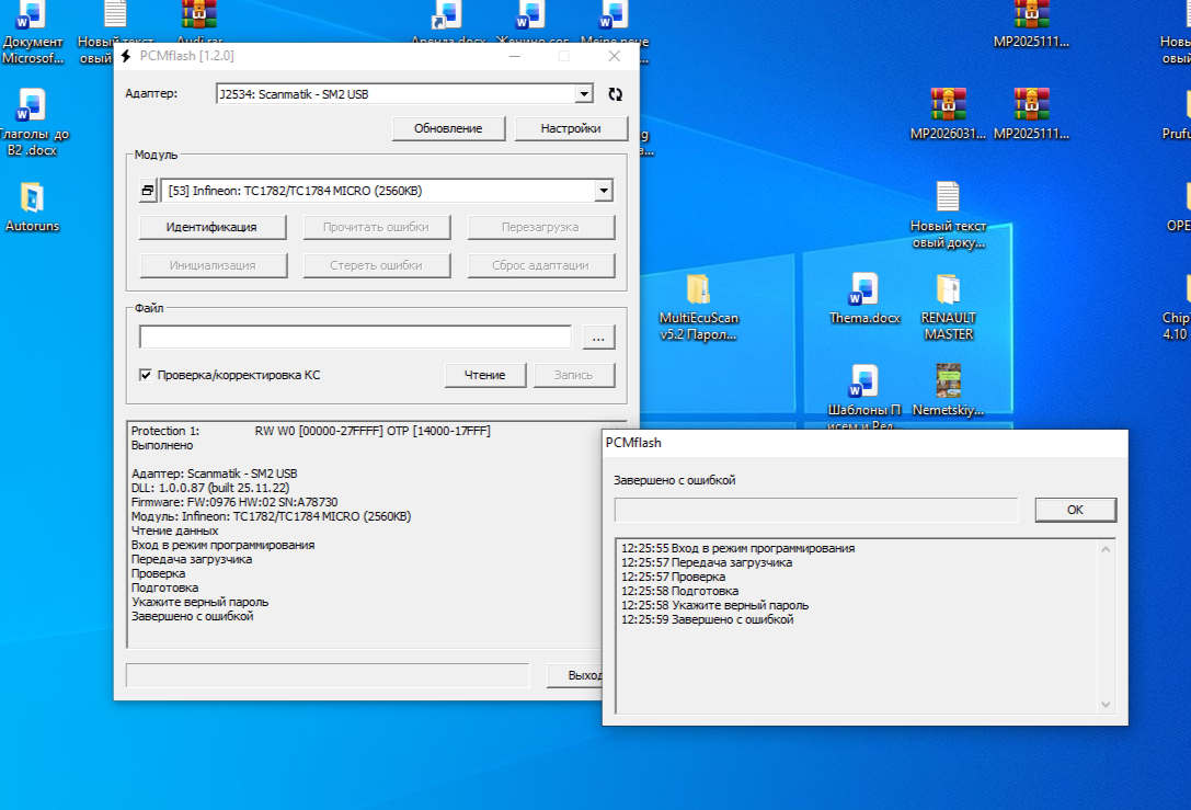

Saddam47 126 Опубликовано 31 марта Поделиться Опубликовано 31 марта А пароль вычитанный есть? Ссылка на комментарий Поделиться на другие сайты Поделиться

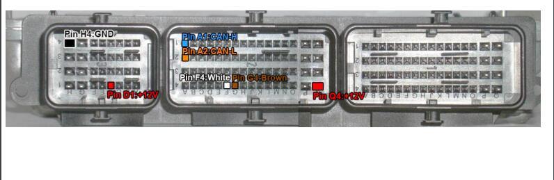

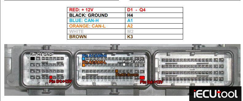

Razvedka 184 Опубликовано 31 марта Поделиться Опубликовано 31 марта а 71 модуль не проходит ? у меня в папке Трафик 3 или Канго с таким блоком сохранено два варианта подключения, не помню по которому он вычитывался. Читал Chiploader_om , но сути это не меняет. Может GPT на других пинах? У меня вроде по первой картинке читался. Ссылка на комментарий Поделиться на другие сайты Поделиться

ZoZ 886 Опубликовано 1 апреля Поделиться Опубликовано 1 апреля Пароль лежит во флеш. При определенных знаниях его можно оттуда взять. valikz 1 Ссылка на комментарий Поделиться на другие сайты Поделиться
