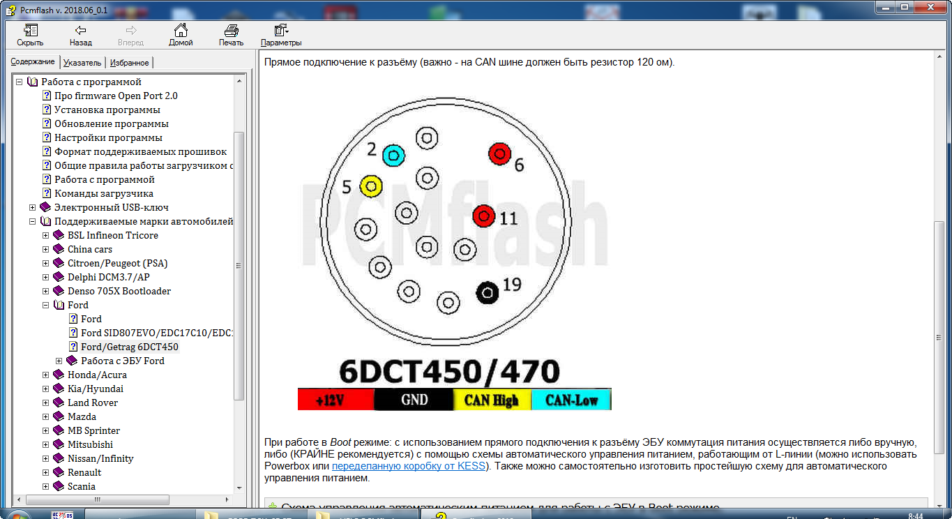

Remontt360 7 Опубликовано 12 февраля Автор Поделиться Опубликовано 12 февраля 7 часов назад, omdm сказал: Должен был спросить не про пины, а про точки подключения и ему бы накидали пол ведра мануалов с подключением? Так нету их. Тут только самому искать. О чём сразу и было сказано, но ответ не понравился. Разрешите внести ясность (без предистории не обойтись). Поскольку я не интересовался раньше диагностикой и прочим ремонтом автомобилей, то прошу прощения, что мои "формулировки" вызывают у Мастеров справедливые улыбки или возможно даже раздражение. Прошу снисхождения (в "теме автодиагностики" я чуть больше месяца). Разрешите немного предистории... Причиной всему была просьба родного мне Человека помочь с ремонтом автомобиля, (проблема с PowerShift 6DCT450). Поскольку этот автомобиль "ремонтировался в двух мастерских", то задача оказалась не простой. "первые мастера" запихнули в эту коробку ВТОРОГО поколения блок TCM и гидроблок от ПЕРВОГО поколения , но не смогли, или не понимали как надо делать крос-платформенную прошивку, а прошили "солянкой" (даже платформы перепутали). Моё предположение, что коробка долго так работать не могла, и машина "попала в руки" других мастеров. Те, очевидно, поставили другой блок TCM (так же от первого поколения), и попытались залить прошивку (по VIN-коду автомобиля). Результат предсказуемый:- блок TCM "замер на 88%" . Надежды не оправдались и автомобиль выставили на продажу. С "этого момента" чуть больше месяца назад, началось моё "увлечение темой прошивки и диагностики". Я приобрёл адаптер SM2 Pro+ (китай), Pflasher V1.20-67, FORScan (лицензия 1 год). Подобрал подходящий комрлект файлов (загрузчик, стратегию, калибровку и конфигурацию), чтобы "подружить" автомобиль ВТОРОГО поколения, с коробкой ПЕРВОГО поколения. Адаптация вилок и сцепления прошла "как по маслу". Автомобиль ездит уже больше недели. Переключение передачь на столько плавное, что переходов не чувствуется , но есть одно "НО":- когда температура масла выше 25 градусов. На холодную, (до 25) переходы не сильно, но заметны. Понятно, что это из-за 5-омных соленоидов и соответственно "старого" алгоритма управления (блок то от ПЕРВОГО поколения). Теперь перейду к вопросу " по сути этой темы". Остался у меня "тот второй" блок TCM. Как подключиться на столе, я разобрался "давно" (две недельки назад). Перед этим мне пришлось его разобрать, чтобы спаять шлейфы, ведущие внутрь "мозгов TCM" (чтобы иметь "пациента на столе") . Программа PCMflash (62 модуль) блок идинтифицировать не может, (только знаки ???). При попытке "залить прошивку" , запись идет якобы успешно до 100%, но это "пустышка". Предполагаю, что процессор "лежит в Boot-режиме". Хочу самостоятельно "собрать бинарник" и записать только во Flash. (53 модуль имеется). В моей "теории" , просто необходимо получить доступ для прямой записи во Flash ( не трогая EEprom). Хочется на практике убедиться, "с какого кирпича" и какими методами можно оживить такой "глухой" блок. Всем благодарю за понимание и подсказки. Надеюсь, и Вы меня поймете правильно (без сарказма и насмешек). P.S. В ближайшее воскресенье планирую "поискать пины" BOOT и CNF1 8 часов назад, RAZOR85 сказал: Вопрос не в этом, ещё неделю назад чел не имел SM2 кит и PCM под powershift. А теперь он уже сам делает прошивки и хочет поднять блок по jtag или как то по другому, хотя по can он уже не дышит. Нет, я не делаю прошивки. Я попытаюсь "склеить" бинарник из тех файлов что сейчас у меня в наличии (SBL, стратегия, и калибровка), и записать его напрямую в Flash в режиме Boot-Bench. Я ещё не знаю "что такое jtag" (предполагаю, что с его помощью также можно закидать бинарники напрямую ). Но пока что я с SM2 Pro+ "поиграюсь". Интересно "попробовать себя" в новой для меня теме, ( ну а там "как пойдёт"). Если чё получится, отпишусь в этой теме, а не получится, то буду дальше задавать вам вопросы? 8 часов назад, omdm сказал: Должен был спросить не про пины, а про точки подключения и ему бы накидали пол ведра мануалов с подключением? Так нету их. Тут только самому искать. О чём сразу и было сказано, но ответ не понравился. Считаю ПОЛЕЗНЫМИ всякие ответы (но только "по сути темы"). Не нравится флуд. Ссылка на комментарий Поделиться на другие сайты Поделиться

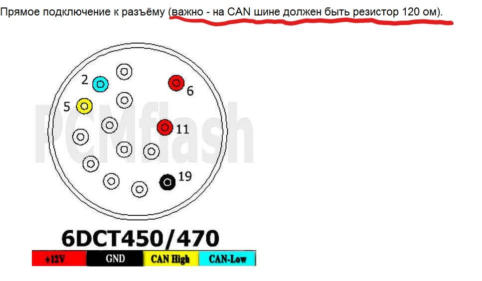

Roman St 193 Опубликовано 12 февраля Поделиться Опубликовано 12 февраля 3 часа назад, Remontt360 сказал: Как подключиться на столе, я разобрался "давно" (две недельки назад). Резистор точно поставили? Ссылка на комментарий Поделиться на другие сайты Поделиться

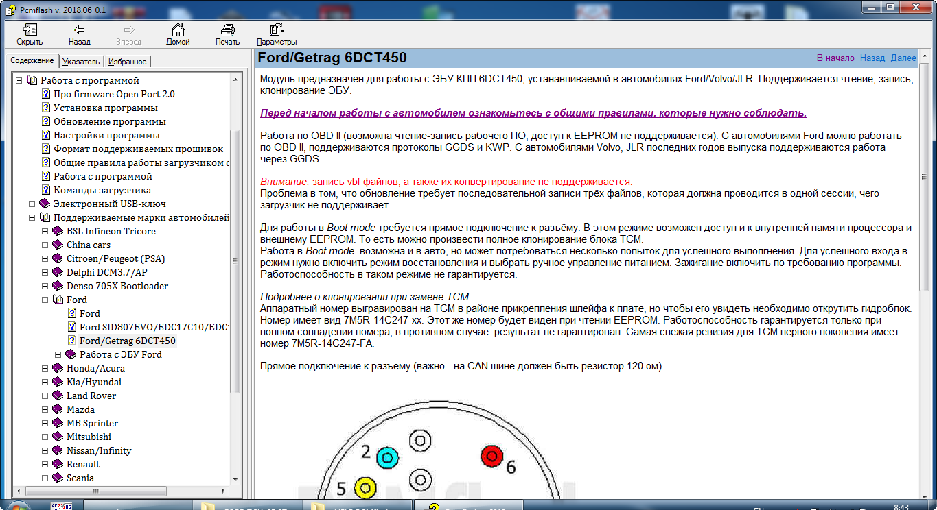

Remontt360 7 Опубликовано 12 февраля Автор Поделиться Опубликовано 12 февраля 4 часа назад, Roman St сказал: Резистор точно поставили? Да , спасибо. С этим то всё в понятно. Резистор уже "с завода" стоит в Bench кабеле. А также стоят ограничительные резисторы на "CNF1" и "BOOT". С распиновкой фишки блока TCM вопросов нет. Подключиться мне надо к самому процессору, Ссылка на комментарий Поделиться на другие сайты Поделиться
Roman St 193 Опубликовано 12 февраля Поделиться Опубликовано 12 февраля 30 минут назад, Remontt360 сказал: Подключиться мне надо к самому процессору С "оборудованием" что у вас это не получится. 30 минут назад, Remontt360 сказал: Резистор уже "с завода" стоит в Bench кабеле И не факт что китайцы его правельно впаяли.... Ссылка на комментарий Поделиться на другие сайты Поделиться
Remontt360 7 Опубликовано 12 февраля Автор Поделиться Опубликовано 12 февраля 2 часа назад, Roman St сказал: С "оборудованием" что у вас это не получится. И не факт что китайцы его правельно впаяли.... Можете аргументировать почему не получится через SM2 Pro+ (в 53-ем модуле) ? Там ведь предусмотрена прямая запись во Flash. И уточтите, что значит "правильно впаяли.." ? На фото видно, (120 Ом между CAN-H и CAN-L) 2 минуты назад, Remontt360 сказал: Можете аргументировать почему не получится через SM2 Pro+ (в 53-ем модуле) ? Там ведь предусмотрена прямая запись во Flash. И уточтите, что значит "правильно впаяли.." ? На фото видно, (120 Ом между CAN-H и CAN-L) Есть варианты "правильней" ? Ещё вы "подтолкнули" меня к интересному вопросу :- в чём разница между ОРИГИНАЛЬНЫМ и КИТАЙСКИМ сканматиком. Но это "тема" на перспективу, (как только с текущей разберусь). 11 минут назад, Remontt360 сказал: Можете аргументировать почему не получится через SM2 Pro+ (в 53-ем модуле) ? Там ведь предусмотрена прямая запись во Flash. И уточтите, что значит "правильно впаяли.." ? На фото видно, (120 Ом между CAN-H и CAN-L) Ещё вы "подтолкнули" меня к интересному вопросу :- в чём разница между ОРИГИНАЛЬНЫМ и КИТАЙСКИМ сканматиком? Но это "тема" на перспективу, (как только с текущей разберусь). Извиняюсь, перезагрузился браузер и продублировался пост (глюк получился). Ссылка на комментарий Поделиться на другие сайты Поделиться
Roman St 193 Опубликовано 12 февраля Поделиться Опубликовано 12 февраля 45 минут назад, Remontt360 сказал: Можете аргументировать почему не получится через SM2 Pro+ (в 53-ем модуле) ? Сканматик это не програматор... это диагностический прибор j2535 ко их с десяток на рынке. И с чего вы взяли что 53 модуль, да и вообще PCM может подключатся напрямую к процу? 53 минуты назад, Remontt360 сказал: И уточтите, что значит "правильно впаяли.." Впояли так что ничего не работает... Bad 1 Ссылка на комментарий Поделиться на другие сайты Поделиться
