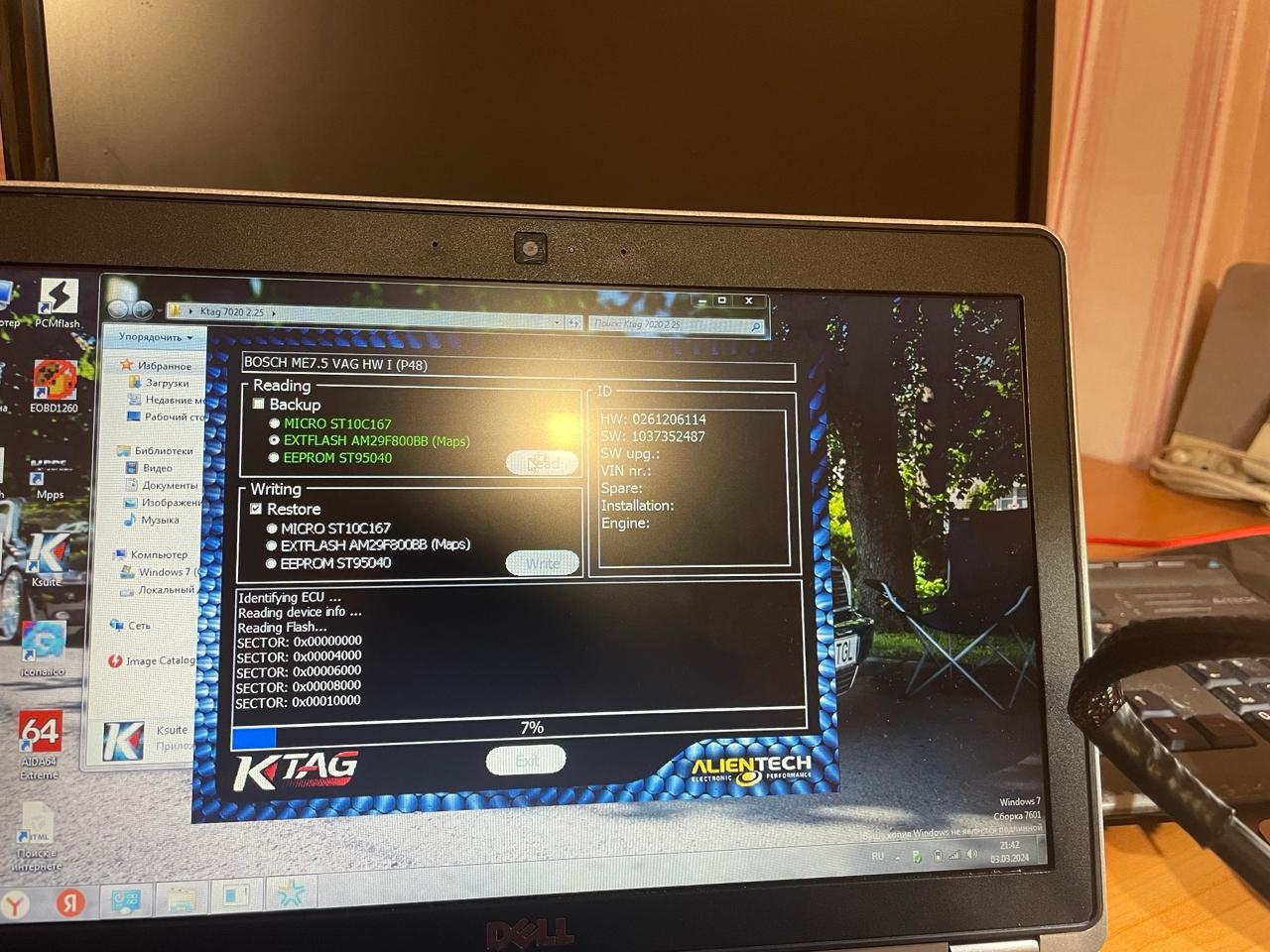

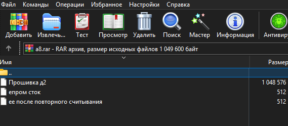

stingishere 0 Опубликовано 29 января Поделиться Опубликовано 29 января Прошивал данный блок на a8 d2 KTAGом. Прошивка проверена, записывал ее много раз. В этот раз после прошивки машина тупо не запускается, нет искры, бензин есть. Перед записью считал eeprom, и что самое интересное, когда повторно снял блок чтобы заново прошивку записать, некоторые значения в eeprom поменялись. Может кто посмотреть, в нем ли дело. Заодно приложу прошивку а8.rar Ссылка на комментарий Поделиться на другие сайты Поделиться

andrey-mad 106 Опубликовано 29 января Поделиться Опубликовано 29 января 2 часа назад, stingishere сказал: Прошивал данный блок на a8 d2 KTAGом. Прошивка проверена, записывал ее много раз. В этот раз после прошивки машина тупо не запускается, нет искры, бензин есть. Перед записью считал eeprom, и что самое интересное, когда повторно снял блок чтобы заново прошивку записать, некоторые значения в eeprom поменялись. Может кто посмотреть, в нем ли дело. Заодно приложу прошивку а8.rar 236.98 kB · 4 загрузки Добрый вечер А с чего вы взяли что софт Е2 в архиве подходит? Ваш родной софт 1037352463 а вы пишите 1037352487. Или делайте е2 с вашей оригинальной или иммо офф Ссылка на комментарий Поделиться на другие сайты Поделиться

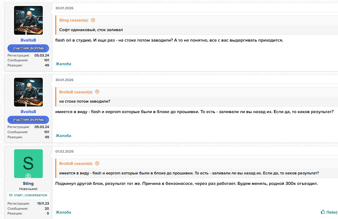

8VoltS8 92 Опубликовано 12 февраля Поделиться Опубликовано 12 февраля 21 час назад, stingishere сказал: Она и на стоке не запускается теперь Так а с насосом что было? Может лучше в сервис тачку отдать? Ссылка на комментарий Поделиться на другие сайты Поделиться
stingishere 0 Опубликовано 12 февраля Автор Поделиться Опубликовано 12 февраля 2 часа назад, 8VoltS8 сказал: Так а с насосом что было? Может лучше в сервис тачку отдать? насос поменяли, давление появилось. Один раз завелась и заглохла, ошибок нет. Сейчас пытается схватить но не получается, искра через раз бьет Ссылка на комментарий Поделиться на другие сайты Поделиться
