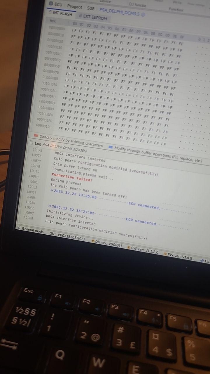

Motorol 1 Опубликовано 22 декабря, 2025 Поделиться Опубликовано 22 декабря, 2025 Всем привет. История такая,купил мультик,установил всё,обновил. Первый блок для работы взял Delphi DCM 3.5. Подключился,вычитал,сохранил. Далее чудеса. Это было суббота вечер.Я всё оставил на столе,скинул файл для правки человеку и ушёл домой. В понедельник,пытаюсь подключиться,а он не конектится к блоку. С 10 утра до 6 вечера пытался,ничего не получилось. Что это может быть? pavluscha 1 Ссылка на комментарий Поделиться на другие сайты Поделиться

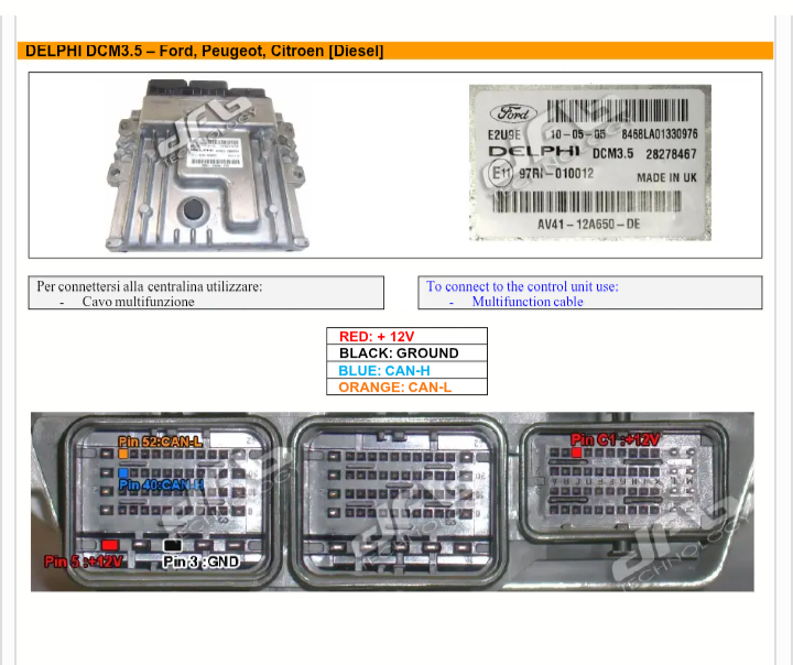

Kacz 25 Опубликовано 23 декабря, 2025 Поделиться Опубликовано 23 декабря, 2025 11 хвилин назад, carworker сказав: Це ще не увал. Це китайський косяк. У мене нема мультіка але я знаю на DCM 3.5 три різні схеми для читання і дві для запису. Цікаво подивитися по якій схемі Повністю згоден з твоєю відповіддю. Це схема підключення в Multiprog додаю на всяк випадок. Ссылка на комментарий Поделиться на другие сайты Поделиться

Pavlik 1741 34 Опубликовано 23 декабря, 2025 Поделиться Опубликовано 23 декабря, 2025 Привіт,там дійсно для запису інша схема підключення,я галеттою робив. Ссылка на комментарий Поделиться на другие сайты Поделиться

Motorol 1 Опубликовано 23 декабря, 2025 Автор Поделиться Опубликовано 23 декабря, 2025 5 часов назад, Paylik88 сказал: Так,саме так підключався. Робив це за допомогою людини яка в цьому тямить. Моє питання було в тому,чому прибор не конектиться до блоку. Думав може було у когось таке і підскажуть що робити) Дякую 🤝 11 часов назад, greencamp сказал: Все ответы тут Да,я только учюсь,всё правильно. Люди советовали обращаться тут в чат с проблемами и кто-то полюбому поможет. А как подругому? В чём сарказм? 4 часа назад, Key Master сказал: Дорогое начало 🫠 Ещё такой вариант есть Пробували,не подключается Ссылка на комментарий Поделиться на другие сайты Поделиться

Motorol 1 Опубликовано 23 декабря, 2025 Автор Поделиться Опубликовано 23 декабря, 2025 1 час назад, Dedraman сказал: Я так понимаю, автор не успел ничего туда залить, только собирался. А блок простоял (в подключенном состоянии?) 2 дня и не выходит теперь на связь. Да,вы всё верно понимаете. Но только подключены были пины к блоку.А сам программатор и комп были выключены. Поставил блок на авто,завелась,всё хорошо. Снова попытался подключить,не выходит на связь 10 часов назад, Kacz сказал: Привіт перш за все я прочитав трохи твої попередні повідомлення. Ну загалом, усі ми (принаймні я) починали з чогось. Одні з більш міцною базою інші з меншою. Тут я можу лише побажати тобі щоб ти продовжував з таким самим наміром Тепер повернемося до твого питання щодо Multiprog. Ти почав дуже різко для таких речей потрібно починати з чогось простішого або з власних ECU щоб подивитися як поводиться Multiprog. Згідно з тим що ти написав, моє розуміння таке якщо ти зміг правильно зчитати FLASH і EEPROM це вже щось (можеш прикріпити їх тут на форумі). Потім ти відправив файли комусь для модифікації і тобі повернули змінений файл. Якщо вносяться зміни необхідно перерахувати контрольну суму (CS)a Multiprog цього не робить (у деяких інших ECU написано що робить, але я не довіряю) ти можеш подивитися на вкладці символ, який показує чи робиться це чи ні. Що ти можеш зробити це знову записати backup. Але завжди перевіряй чи правильно підключені кабелі. Розкажеш нам як піде далі...... Дякую,за змістовну і розгорнуту відповідь PSA_DELPHI_DCM3.5_INT FLASH_20251220144637.bin Ссылка на комментарий Поделиться на другие сайты Поделиться
carworker 479 Опубликовано 24 декабря, 2025 Поделиться Опубликовано 24 декабря, 2025 1 час назад, Motorol сказал: Снова попытался подключить,не выходит на связь На зв'язок з сраним прогером. А на звичайну діагностику виходить ? Мабуть вже прогер здох ? Ну а як що у цому сраному прогері є вибір може спробувати JTAG MPC5xxx ? Що цікаво шо для такого типу DCM 3.5 ті ж китайці дають саме таку підключку у інших своіх приладах. А ще цікавіше шо під DCM 3.5 попадають ЕСМ іншого типу як Delphi CRD2xx. Ось там 3 різних харда і 3 різні підключки де задіяний БУТ пін. У PSA/Ford DCM 3.5 bootpin теж задіяний але зовсім у іншому режимі. Так шо хлопці робить висновки. Ну а як що хтось дійсно завалить DCM 3.5 PSA/Ford кривим софтом звертайтесь. FGTech_JTAG_MPC55xx_User_Manual.pdf Motorol 1 Ссылка на комментарий Поделиться на другие сайты Поделиться
