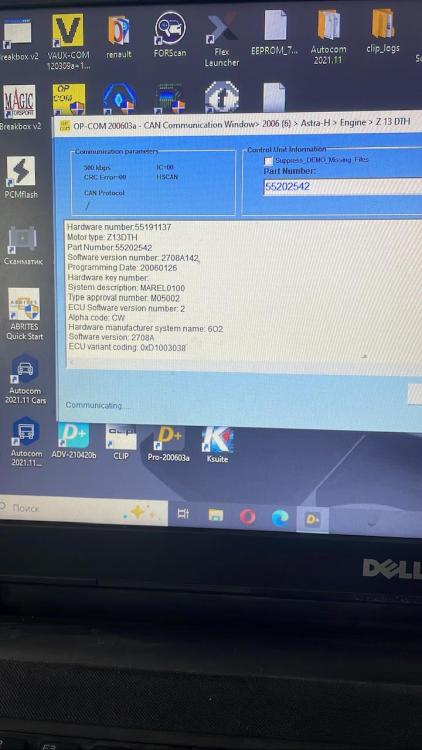

gluharenko 1016 Опубликовано 28 ноября, 2025 Поделиться Опубликовано 28 ноября, 2025 Фото идентов с диагностики предоставь Ссылка на комментарий Поделиться на другие сайты Поделиться
Kabak 28 Опубликовано 28 ноября, 2025 Автор Поделиться Опубликовано 28 ноября, 2025 2 минуты назад, gluharenko сказал: Фото идентов с диагностики предоставь Завтра буду на работе скину фото Ссылка на комментарий Поделиться на другие сайты Поделиться

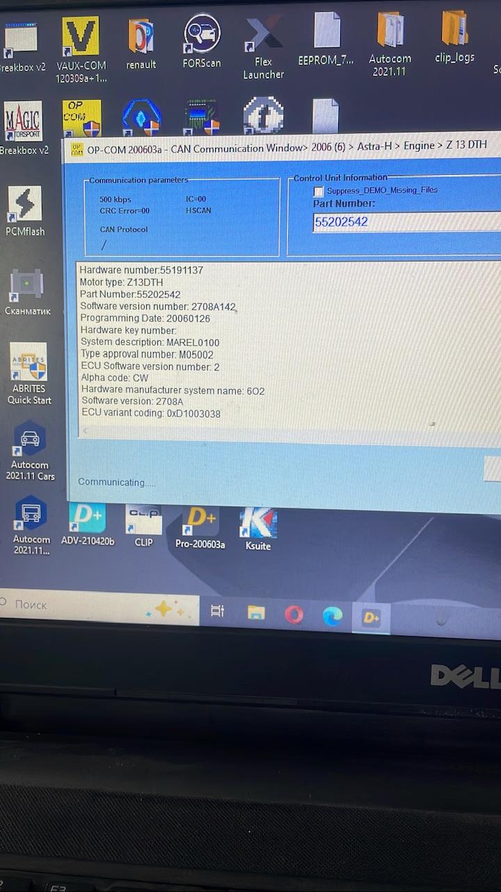

Kabak 28 Опубликовано 29 ноября, 2025 Автор Поделиться Опубликовано 29 ноября, 2025 15 часов назад, gluharenko сказал: Фото идентов с диагностики предоставь 15 часов назад, alex-mos сказал: Вот уже подробности, которых не было. А че делали? (Меняли/ремонтировали старую) а кто и как делал? Есть инфа? Обычно все проблемы в мелочах, а мелочи эти скрыты в "деталях" прошлых работ. Был заменен картридж турбины.. Ссылка на комментарий Поделиться на другие сайты Поделиться

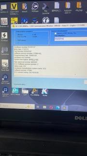

RSA1976 556 Опубликовано 29 ноября, 2025 Поделиться Опубликовано 29 ноября, 2025 Ну, фото мелкое и никто ничего не увидит. А по теме: в чём проблема-то? Не едет вообще, не тянет, нет подхвата турбины? Я наверно невнимательно прочитал ветку... Ссылка на комментарий Поделиться на другие сайты Поделиться
Kabak 28 Опубликовано 29 ноября, 2025 Автор Поделиться Опубликовано 29 ноября, 2025 7 часов назад, Kabak сказал: Был заменен картридж турбины.. Ссылка на комментарий Поделиться на другие сайты Поделиться
