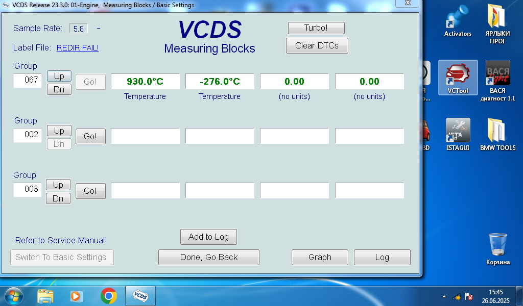

Виджар 1 268 Опубликовано 18 июля Поделиться Опубликовано 18 июля Всем привет!!! Ребят, нужна консультация-помощь..... в вопросах калибровок не силен ))). Машинка VW Transporter T5 1.9 TDI BRS, ECU EDC16U31. Авто реально очень тупое. Перепроверил практически все. Ошибок не выдает. По наддуву то же замечаний нет. Проверил все части и элементы по этой линии. Форсы менялись...без изменений. Ну это ладно. "Листая" сканер зацепился за температуру перед турбиной (я так понял). Вычитал что вообще предел температуры по этому элементу 830*. Далее ЭБУ ограничивает мощность движка. Не в этом ли засада?? Хозя признался, что ЭБУ шился в прошлом году (убирали ЭКО)....больше ничего вменяемого он сказать не может. То он ездил, то не он..то ехала то вроде не ехала. Короче нах. Поленился снимать ЭБУ, считал кит KESS прошивку. Ребят, у кого есть время и желание, гляньте плз, на корректность калибровки ПО. Может конечно таким способом вырубаются датчики температур выпуска (930*) я не в курсе, но почему бы тогда не поставить 700 к примеру )))). Короче не буду умничать,гляньте, плз, по возможности. СПАСИБО!!! Иденты: SW: 1037384631 VIN nr.: WV2ZZZ7HZ7H0хххххх Engine: R4 1,9L SW upg.: 038906016T 9711 T5 1.9 BRS Measure Ссылка на комментарий Поделиться на другие сайты Поделиться

Malina 559 Опубликовано 18 июля Поделиться Опубликовано 18 июля 2 часа назад, Виджар сказал: Так хоть снимай разъем, хоть одевай на него показания одни и те же...930* А какое сопротивление датчика? Ссылка на комментарий Поделиться на другие сайты Поделиться

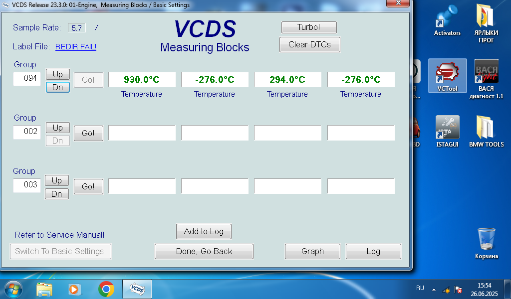

54diagnostika 357 Опубликовано 18 июля Поделиться Опубликовано 18 июля кесс их прекрасно делает. по теме, про какой датчик ТОГ идет речь? по тот что до турбины (или до ката) или про датчики температуры сажевого? 930 градусов у вас на каком датчике? Dmitriy79 1 Ссылка на комментарий Поделиться на другие сайты Поделиться
Anddreas 2 Опубликовано 18 июля Поделиться Опубликовано 18 июля По датчику, снять разьем и посмотреть на что изменится, на холодном двигателе все датчики температуры +- одно и то-же показывают. 3 часа назад, Malina сказал: А какое сопротивление датчика? Любое подкинь, или переменным выставляй нужную температуру и тест драйв. Ссылка на комментарий Поделиться на другие сайты Поделиться
Виджар 1 268 Опубликовано 18 июля Автор Поделиться Опубликовано 18 июля Сопротивление датчика 220Ом. Речь идет о датчике температуры перед турбиной ...G235. Так как только по превышению его показаний система снижает мощность движка наверное что бы не угробить турбину. Так понял из ELSA. Да и потерял я что то интерес к этому авто. Из допроса хози удалось выяснить что движок делали не очень давно. Дальше вышел на мотористов кто делал...короче поставлен китайский распредвал. А это не к добру ..))) . А я еще смотрю подача как то явно занижена. Крутнул разрезную шестерню на валу...подача в норме, тяга заметно улучшилась. НО! Распредвал "ушел из диапазона", вернее синхра ДПКВ-ДПРВ. Ошибку бьет по ДПРВ. Крутнул назад, все вернулось как прежде. Хозя попросил поставить что бы подача норм была...так хоть как то едет. Ошибка говорит пусть горит.. Ссылка на комментарий Поделиться на другие сайты Поделиться

lonqlife 2 645 Опубликовано 18 июля Поделиться Опубликовано 18 июля 1 егт там присутствует и он никак не отключен, и одним свичом сажевым он не отключается, если он неисправен и показывает 930градусов. автос никуда не поедет. Подменная на него в этом софте за 3000гр. Либо же отключать все адекватно и смотреть, либо х.з. колдовать по советам кто как видит из подсказок выше. Виджар, kio88 и RAZOR85 3 Ссылка на комментарий Поделиться на другие сайты Поделиться

Виджар 1 268 Опубликовано 24 июля Автор Поделиться Опубликовано 24 июля Всем привет. Начал со стока.... как и предполагалось выше, вылезла ошибка по 1 egt ))). Начал разбираться....а датчика вообще нет, и разъема то же. Коричневый есть, оранжевый есть, а еще вроде по инфе черный должен быть. Но он съеппался куда то получается. Ппц! Позвонил хозе, Еле удалось выпытать частицу инфы. Турбина оказывается менялась, и на старой был датчик температуры. А на новой этого датчика нет. Ну а разъем он сказал один спец вообще откусил нах, как не нужный. ))). Вот такую куйню подкидывают спецы. Нашел огрызки проводов, примотал к ним R на 220Ом.....ошибка ушла, проехался, тачка поперла, все ОК!! Теперь решу что нибудь с заливкой мода и думаю все будет отлично. СПАСИБО всем за участие, всем кто поделился ПО (особенно)!!! AutoNewLife 1 Ссылка на комментарий Поделиться на другие сайты Поделиться
