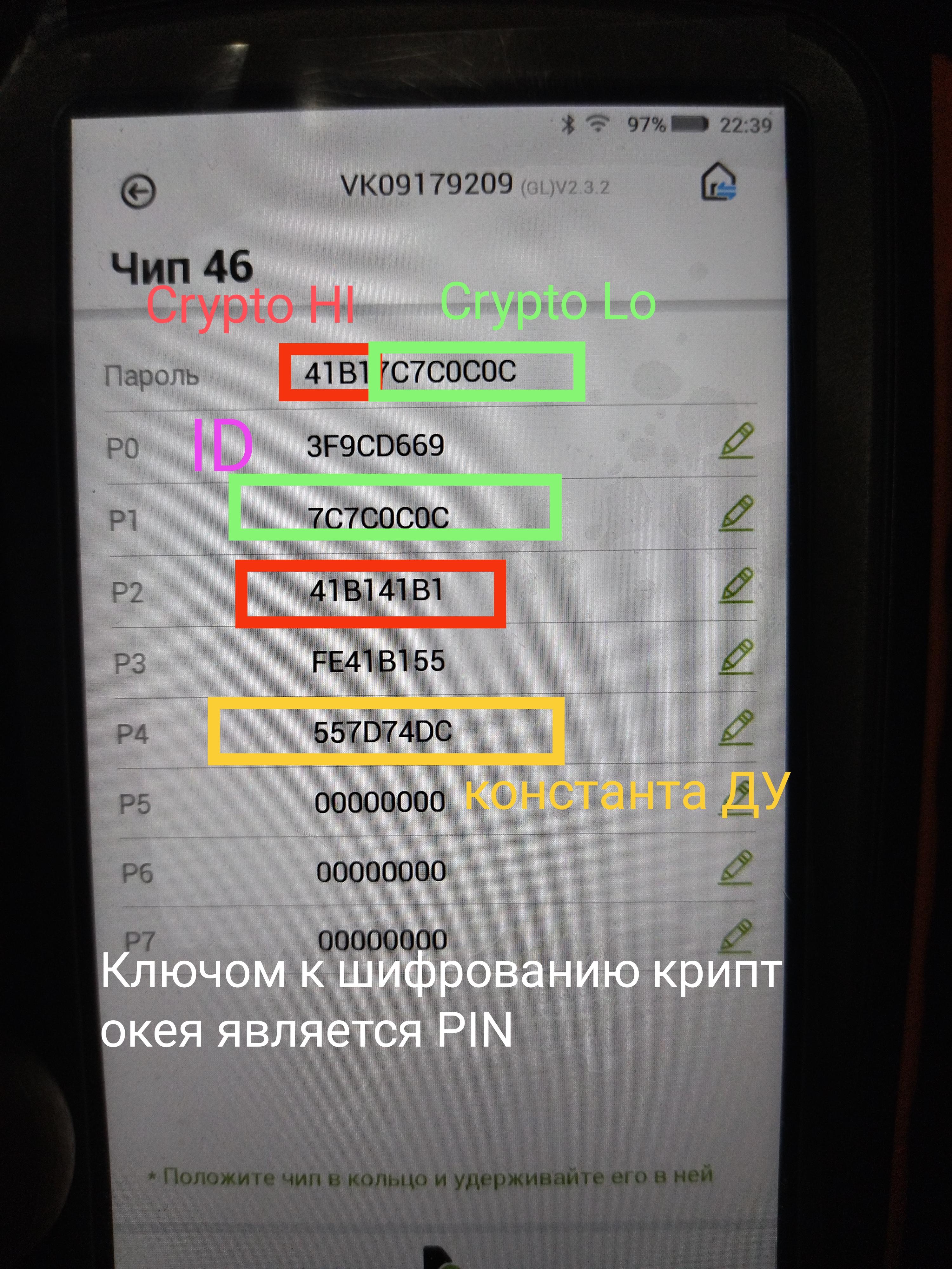

vasil1975 186 Опубликовано 28 апреля Поделиться Опубликовано 28 апреля 58 минут назад, Rpavlenko сказал: Буду благодарен за любые советы и реальный опыт решения аналогичных ситуаций. Вопрос: так старый ключ с ДУ после всех манипуляций привязался или нет? Чтобы сохранить работоспособность ключа нужно обучить BSI точно такому же PIN , что и был раньше. Это касаемо работоспособности старого трансподера. Так же в трансподере ключа, в 4 пэйдже лежит константа радио канала. С криптой она никак не связана , при использовании нового транспондера её (константу) надлежит вписать в соответствующий педж, для сохранения работоспособности ДУ. И ещё, в некоторых BSI в телекодировке нужно указать правильный тип ДУ, может быть циферный код, типа 069, а может по названию производителя Delphi или Johnson Control и т д 8VoltS8, Dedraman и Rpavlenko 3 Ссылка на комментарий Поделиться на другие сайты Поделиться

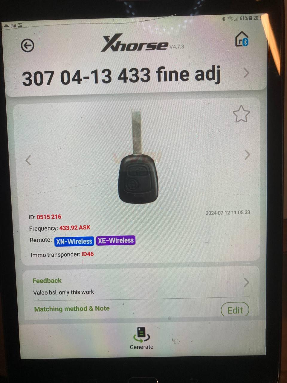

Rpavlenko 37 Опубликовано 28 апреля Автор Поделиться Опубликовано 28 апреля пробовал xn и xe, разные варианты. Тотже результат. Авто запускается, радиоканал привязывается (в com2000 видно статус актив при нажатии кнопок) но замок не срабатывает. Соверешенно очевидно, что как писали коллеги выше, необходимо правильно подготовить пару. Транспондер+код радиоканала. Xhorse очевидно этого не умеет для данного авто. Принято решение собрать простой приемник 433 mhz, вычитать код радиоканала, вписать нужные данные в новый транспондер. Результат ожидаем послезавтра. Ссылка на комментарий Поделиться на другие сайты Поделиться

Rpavlenko 37 Опубликовано 28 апреля Автор Поделиться Опубликовано 28 апреля 11 minutes ago, Akrapovic said: На такой же Пежо 307 Хорс ключ XE готовил как 7936, Хорс мини тул нормально сделал. Сначала генерация ремоут, потом генерация 46 чипа. Все работает Этот вариант пробовали. Не получилось. Визуально родной ключ именно такой. 2 кнопки. Ссылка на комментарий Поделиться на другие сайты Поделиться

vasil1975 186 Опубликовано 28 апреля Поделиться Опубликовано 28 апреля Друзья , товарищи, коллеги! В моем предыдущем посте я все разложил по полочкам. Повторюсь ещё раз. Чип транспондер PCF7936AS содержит константу радио, её туда вписывают за заводе изготовителе, скажем так. Но с крипто кейем она никак не связана. При обучении ключам блок BSI считывает константу из транспондера и хранит ее в своем еепром. Получая радио сигнал от ключа, который содержит эту константу, блок BSI сравнивает ее с хранящейся в еепром. Если они совпадают, значит функции дистанционно управления активны. МОЖНО ПРИВЯЗАТЬ б/у ключ, зная константу. Как её узнать? Это другой вопрос, я использую свою методику. Так же прекрасно работают ключи на этом авто Xhorse и Keydiy. Для не верующих видео, привязан б/у оригинал и Xhorse. На видео Peugeot Partner 2002 года пусть это не смущает. Суть та же и на Peugeot 307. YouCut_20250428_212456411.mp4 trmntr, Rpavlenko и димас т 3 Ссылка на комментарий Поделиться на другие сайты Поделиться

vasil1975 186 Опубликовано 28 апреля Поделиться Опубликовано 28 апреля 2 минуты назад, Gorohuo88 сказал: Раскройте тайну ведру 20 лет+ … Да нет никакой тайны, в двух постах этой темы все рассказал, кроме определения константы в б/у ключе, но это ТС и не нужно так, как его б/у ключ привязался. Дело в телекодировке BSI, -дистанционное управление- Да или разрешено -тип ДУ -069 или другие значения перебирать Обучили через PIN транспондеры, машина запускается, ключом с ДУ включить зажигание и удерживать кнопку LOCK 10 сек. Открыть / закрыть водительскую дверь и все должно работать. Ладно родной ключ, хрен его, может чего с ним и случилось, это было бы видно на тесте частоты. Но ключи Xhorse и Keydiiy ведь работают хорошо на этих машинах. 8VoltS8 и димас т 2 Ссылка на комментарий Поделиться на другие сайты Поделиться
dreyteller 81 Опубликовано 28 апреля Поделиться Опубликовано 28 апреля 3 часа назад, Gorohuo88 сказал: Смотри, это старое пежо и чип с радио каналом разделен, радиоканал пишется ручной процедурой…. Дальше гугл в помощ По хорсу такой прошивки нет и процедура 10 сек подержать тут не катит Илезвие на ключе наверное крестом Картинка выше, хорс даже не предлагает хк серию где все раздельно. Там весь прикол, что все на одной плате. Там должны быть общие данные и ремоут и транспондере. Ссылка на комментарий Поделиться на другие сайты Поделиться
