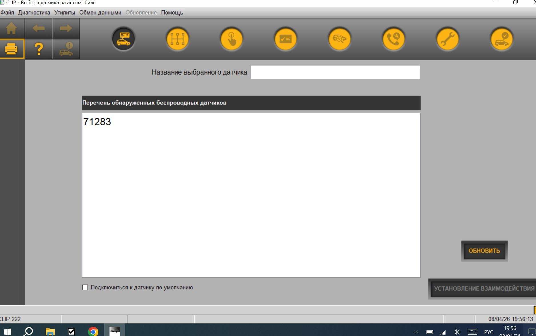

VakRam 19 Опубликовано 8 апреля Поделиться Опубликовано 8 апреля Вчера прошил, софт сканматика шнурок видит. А вот софт кан клипа увы.... Вернулся на 32 версию Ссылка на комментарий Поделиться на другие сайты Поделиться
Виктор V 46 Опубликовано 8 апреля Поделиться Опубликовано 8 апреля 6 минут назад, VakRam сказал: Вчера прошил, софт сканматика шнурок видит. А вот софт кан клипа увы.... Вернулся на 32 версию Клип какой Ссылка на комментарий Поделиться на другие сайты Поделиться
Roman St 191 Опубликовано 8 апреля Поделиться Опубликовано 8 апреля 1 час назад, Виктор V сказал: Теперь надо как то номер поменять на блютузе чтобы было все по феншую В моей прошивке можно по блютуз менять имя. Виктор V 1 Ссылка на комментарий Поделиться на другие сайты Поделиться
Виктор V 46 Опубликовано 8 апреля Поделиться Опубликовано 8 апреля 42 минуты назад, Roman St сказал: В моей прошивке можно по блютуз менять имя. У меня прошивка в bin в ней пытался править надо КС посчитать не понял Ссылка на комментарий Поделиться на другие сайты Поделиться
VakRam 19 Опубликовано 8 апреля Поделиться Опубликовано 8 апреля 9 часов назад, Виктор V сказал: Клип какой 231. Оригинальный сканмат с ним прекрасно работает. Ссылка на комментарий Поделиться на другие сайты Поделиться
Serj_Pro 11 Опубликовано 8 апреля Поделиться Опубликовано 8 апреля 4 минуты назад, VakRam сказал: 231. Оригинальный сканмат с ним прекрасно работает. Китайматик доработан? Кантрансиверы меняли? Ссылка на комментарий Поделиться на другие сайты Поделиться
VakRam 19 Опубликовано 8 апреля Поделиться Опубликовано 8 апреля Доработан. Кантресиверы заменены. Ссылка на комментарий Поделиться на другие сайты Поделиться

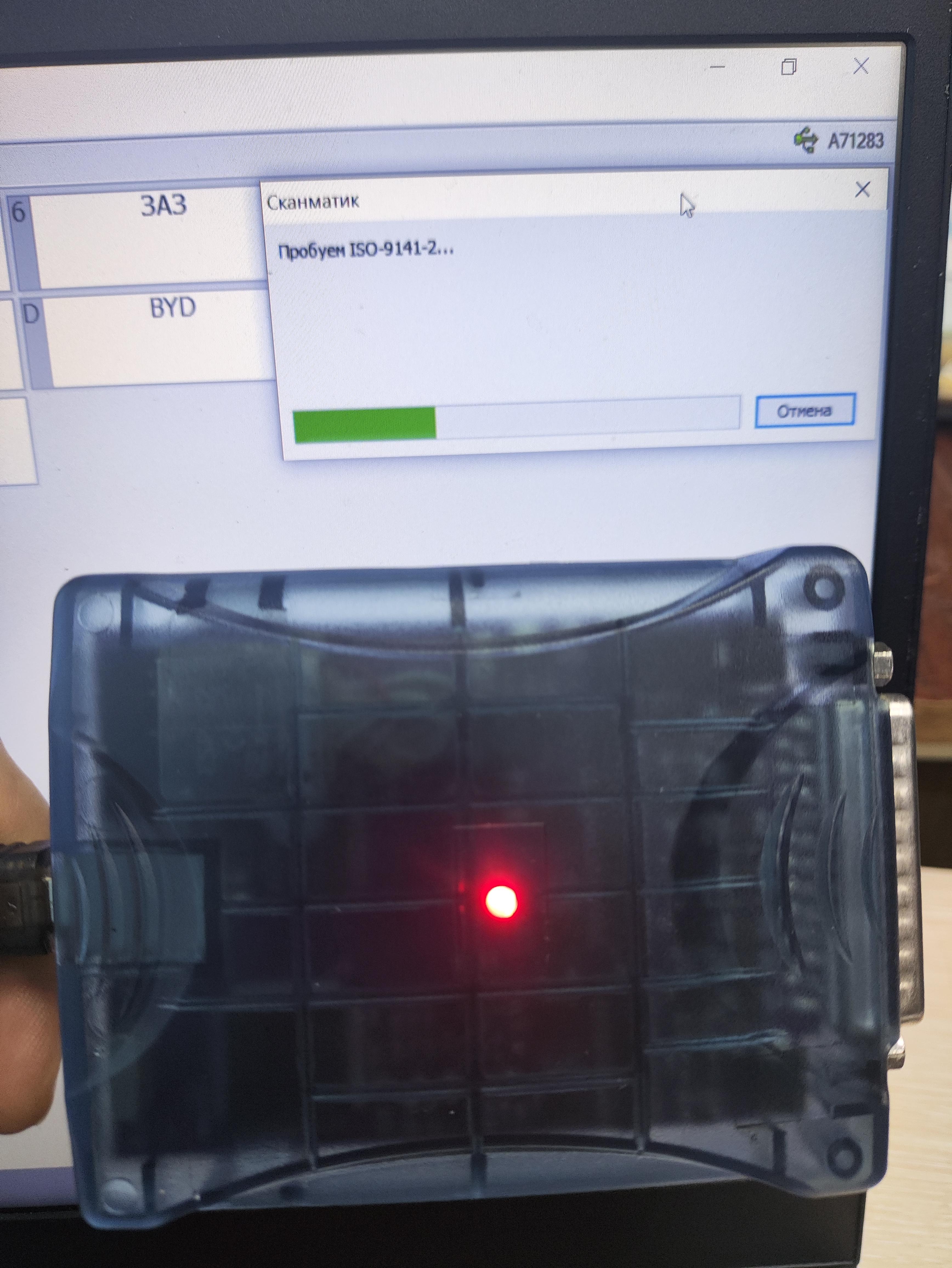

Roman St 191 Опубликовано 8 апреля Поделиться Опубликовано 8 апреля 5 минут назад, VakRam сказал: Доработан. Кантресиверы заменены К машине не подключал. Но софт видит: Не дорабатывал пока... жду трансиверы. Софт правда 222. Ссылка на комментарий Поделиться на другие сайты Поделиться
