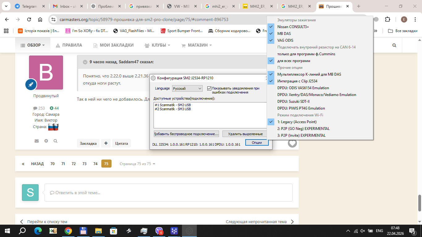

Виктор V 46 Опубликовано 22 апреля Поделиться Опубликовано 22 апреля 3 часа назад, Saddam47 сказал: Понятно, что 2.22.0 выше 2.21.36 и, видимо, она и будет в оф. релизе. А про 2.21.36 вообще непонятно откуда ноги растут. Так в ней ни чего не добавилось. Для чего выпускали новый Сканматик 3 Ссылка на комментарий Поделиться на другие сайты Поделиться
Saddam47 124 Опубликовано 22 апреля Поделиться Опубликовано 22 апреля 1 час назад, Виктор V сказал: Так в ней ни чего не добавилось. Для чего выпускали новый Сканматик 3 Как это не добавилось? Как минимум, интересна поддержка Piwis. А для чего выпускали сканматик 3, ну тут уже вопрос для чего он вообще у каждого автомастера. Для конкретно моих задач пока и доработанного китайматика хватает и даже без Bluetooth Ссылка на комментарий Поделиться на другие сайты Поделиться
Виктор V 46 Опубликовано 22 апреля Поделиться Опубликовано 22 апреля 1 час назад, Saddam47 сказал: Как это не добавилось? Как минимум, интересна поддержка Piwis. А для чего выпускали сканматик 3, ну тут уже вопрос для чего он вообще у каждого автомастера. Для конкретно моих задач пока и доработанного китайматика хватает и даже без Bluetooth Толку от этих эмуляторов. Еще надо устанавливать программы Saddam47 и pioner2h 1 1 Ссылка на комментарий Поделиться на другие сайты Поделиться
gde39rus 0 Опубликовано 30 апреля Поделиться Опубликовано 30 апреля В 22.04.2026 в 08:11, Виктор V сказал: Толку от этих эмуляторов. Еще надо устанавливать программы В том и дело, что эти эмуляторы облегчают работу с дилерскими по, меньше геморроя. все манипуляции на уровне по. Как говорится добавили, уже хорошо. Ссылка на комментарий Поделиться на другие сайты Поделиться
Serj_Pro 11 Опубликовано 3 мая Поделиться Опубликовано 3 мая В 30.04.2026 в 23:02, gde39rus сказал: В том и дело, что эти эмуляторы облегчают работу с дилерскими по, меньше геморроя. все манипуляции на уровне по. Как говорится добавили, уже хорошо. Новые эмуляторы скорее всего будут работать только с sm3. Вы посмотрите внимательно, эмуляция vas6154. Этот прибор на борту имеет wi-fi модуль. Поэтому он так быстро работает. Скорее всего чтобы эмулировать этот прибор нужна большая скорость обмена, а это можно сделать только по wi-fi в данном случае. Только что, Serj_Pro сказал: Новые эмуляторы скорее всего будут работать только с sm3. Вы посмотрите внимательно, эмуляция vas6154. Этот прибор на борту имеет wi-fi модуль. Поэтому он так быстро работает. Им можно файлы гиговые запихивать в блоки. А сканматиком вы будете двое суток его запихивать по USB. Скорее всего чтобы эмулировать этот прибор нужна большая скорость обмена, а это можно сделать только по wi-fi в данном случае. Файлы большого объёма по USB интерфейсу или сканматик в блок какой-либо вы будете записывать около двух суток. А через wi-fi в течение часа. Вот вам и эмуляция. Ссылка на комментарий Поделиться на другие сайты Поделиться

Roman St 171 Опубликовано 3 мая Поделиться Опубликовано 3 мая В 22.04.2026 в 09:11, Виктор V сказал: Толку от этих эмуляторов. Еще надо устанавливать программы Не только устанавливать а и настраивать. Для работы с драйвером Dpdu. Как видно сканматик добавил драйвер Dpdu. Сейчас все работает через сторонний драйвер, от (софтинг dpdu). Теперь будет свой... и возможно см2 и будет поддерживать некоторые функции (но это не точно))). Ну по крайне мере не указанно что см2 точно не поддерживается:) По сути эмуляция будет на стороне софта (компа) а не прибора. Другое дело что см2 возможно не будет поддерживать протокол iso 22900-2 dpdu по железу. Ну подождем увидем. А по поводу настроек: Сейчас smartlink c от launch тоже добавил свой драйвер dpdu по сути тоже самое... только вот как его настроить я пока не вкурил Если сканматик сделает настройки по нажатию одной кнопочки, это будет классно. Ссылка на комментарий Поделиться на другие сайты Поделиться
