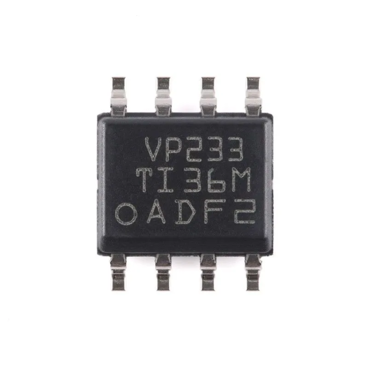

Saddam47 121 Опубликовано 7 марта Поделиться Опубликовано 7 марта В 05.03.2026 в 09:15, ulver сказал: SIT65HVD233, еще между 11 и 12 контактами терминатор на 100 ом поставил (на 120 Ом небыло) иначе не работало. С родными микросхемами не завелось с терминатором потом. Микросхемы временно взял из KTM флешера товарища. Это мусор. Не будет с ним нормально работать с трикорами Ссылка на комментарий Поделиться на другие сайты Поделиться
ulver 18 Опубликовано 8 марта Поделиться Опубликовано 8 марта В 07.03.2026 в 18:15, Saddam47 сказал: Это мусор Да понятно, поставил оригинальные hvd233, надо было найти причину. Ссылка на комментарий Поделиться на другие сайты Поделиться
Saddam47 121 Опубликовано 8 марта Поделиться Опубликовано 8 марта 1 час назад, ulver сказал: Да понятно, поставил оригинальные hvd233, надо было найти причину. В оригинале VP233, а не hvd Ссылка на комментарий Поделиться на другие сайты Поделиться
ulver 18 Опубликовано 8 марта Поделиться Опубликовано 8 марта 3 часа назад, Saddam47 сказал: В оригинале VP233, а не hvd Ну да, на заборе написано так по факту SN65HVD233DR полное название таракана. Ссылка на комментарий Поделиться на другие сайты Поделиться
Saddam47 121 Опубликовано 8 марта Поделиться Опубликовано 8 марта 1 час назад, ulver сказал: Ну да, на заборе написано так по факту SN65HVD233DR полное название таракана. Да, верно. Я что-то подумал, что вы поставили какие-то с маркировкой HVD233)) Ссылка на комментарий Поделиться на другие сайты Поделиться
