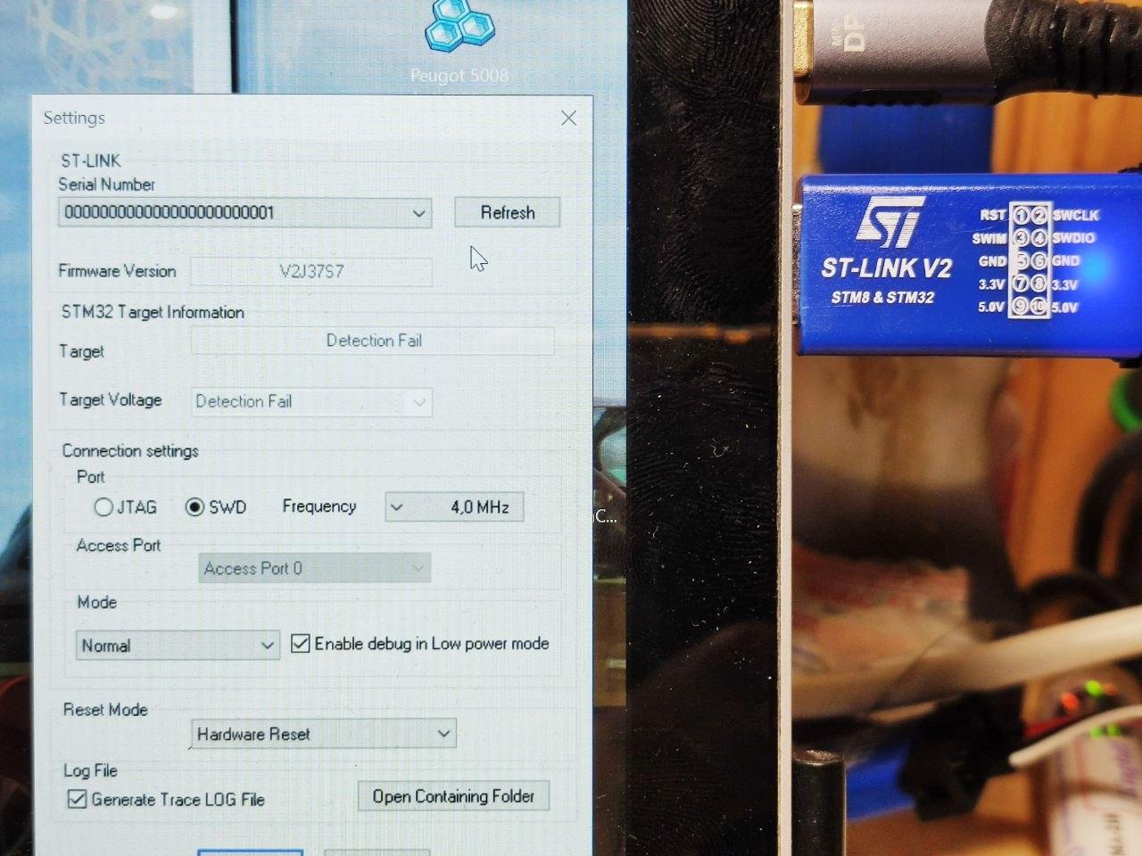

FreeOne 10 Опубликовано 24 марта Поделиться Опубликовано 24 марта Коллеги, подскажите, где взять или что сделать с китайским ST-Link V2 для прошивки Сканматика? Или чем-то другим можно прошить? На Алике уже две штуки купил, ни одна не работает. Не коннектится с STM-32. Ссылка на комментарий Поделиться на другие сайты Поделиться

firstlunoxod 18 Опубликовано 25 марта Поделиться Опубликовано 25 марта 8 часов назад, FreeOne сказал: Коллеги, подскажите, где взять или что сделать с китайским ST-Link V2 для прошивки Сканматика? Или чем-то другим можно прошить? На Алике уже две штуки купил, ни одна не работает. Не коннектится с STM-32. Все уже было в теме:. Ссылка по доработке китайского ST-Link v2 до ST-Link v2.1 c рабочей ногой сброса МК stm32xx https://habr.com/ru/articles/402927/ Ссылка на комментарий Поделиться на другие сайты Поделиться
FreeOne 10 Опубликовано 25 марта Поделиться Опубликовано 25 марта 4 часа назад, firstlunoxod сказал: Все уже было в теме:. Ссылка по доработке китайского ST-Link v2 до ST-Link v2.1 c рабочей ногой сброса МК stm32xx https://habr.com/ru/articles/402927/ Благодарю за участие, но речь не об этом. У меня сам адаптер не коннектится с программой, см фото. Перепаивание ног на этот результат никак не влияет. Ссылка на комментарий Поделиться на другие сайты Поделиться
firstlunoxod 18 Опубликовано 25 марта Поделиться Опубликовано 25 марта 45 минут назад, FreeOne сказал: Благодарю за участие, но речь не об этом. У меня сам адаптер не коннектится с программой, см фото. Перепаивание ног на этот результат никак не влияет. Тогда дело в драйвере программатора ST-Link. Попробуйте удалить драйвер или переустановить прогу. На других компах работает хоть? Ссылка на комментарий Поделиться на другие сайты Поделиться
FreeOne 10 Опубликовано 25 марта Поделиться Опубликовано 25 марта 48 минут назад, firstlunoxod сказал: Тогда дело в драйвере программатора ST-Link. Попробуйте удалить драйвер или переустановить прогу. На других компах работает хоть? Установил на другой комп - те же яйца... Ссылка на комментарий Поделиться на другие сайты Поделиться
ulver 18 Опубликовано 25 марта Поделиться Опубликовано 25 марта 2 часа назад, FreeOne сказал: те же яйца... Надо ресет на массу ткнуть перед записью чипа, тоже долго парился первый раз. Ссылка на комментарий Поделиться на другие сайты Поделиться
FreeOne 10 Опубликовано 25 марта Поделиться Опубликовано 25 марта 4 часа назад, ulver сказал: Надо ресет на массу ткнуть перед записью чипа, тоже долго парился первый раз. до записи дело пока не доходит_ мне бы хоть подключиться))... "флешка" не определяется приложением STM32 Ссылка на комментарий Поделиться на другие сайты Поделиться
