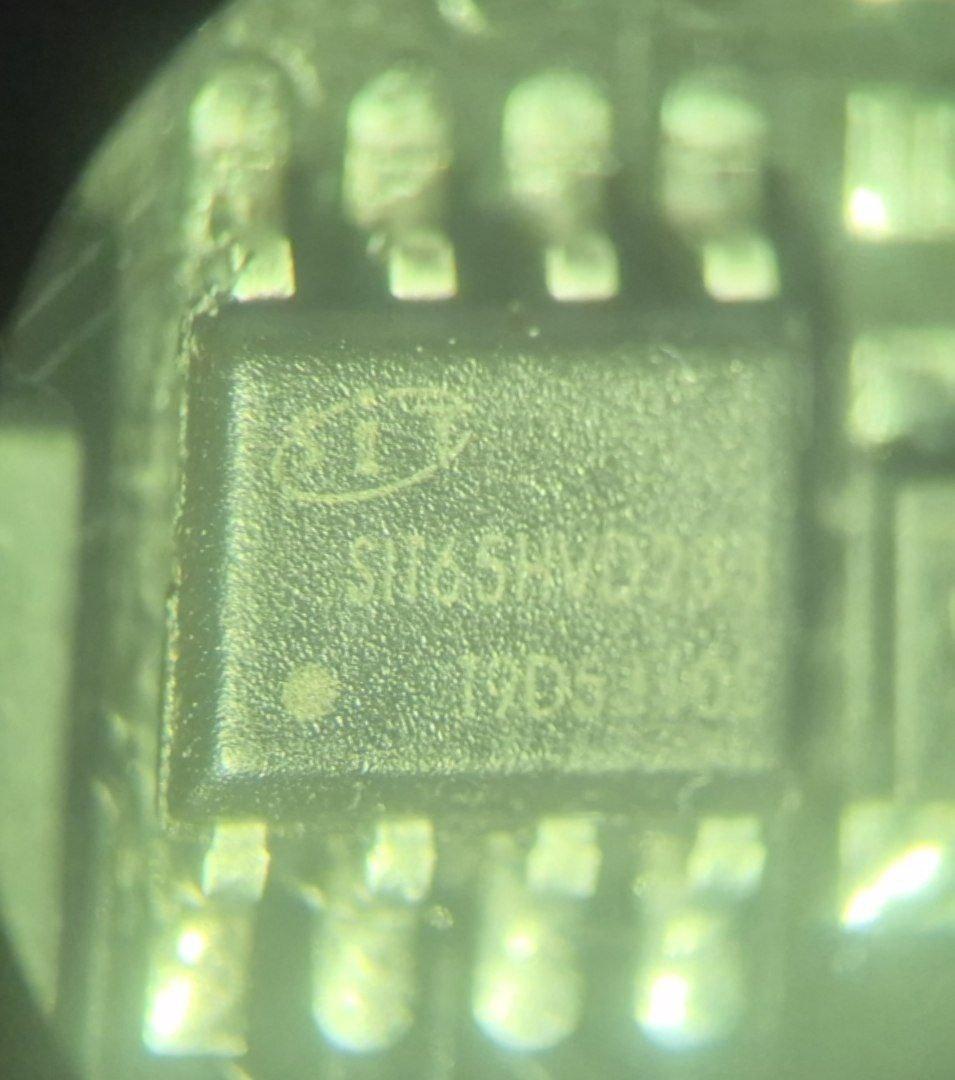

ulver 18 Опубликовано 4 марта Поделиться Опубликовано 4 марта Подскажите, SM2Pro 2.21.32 прошивка, почему то блок CPC4 от Камаза по 6-14 пинам читается, а по 12-13 не хочет, это дело в прошивке или в схематехнике адаптера? Пробовал на двух кетайматиках. Ссылка на комментарий Поделиться на другие сайты Поделиться

ulver 18 Опубликовано 5 марта Поделиться Опубликовано 5 марта Помогла замена CAN трансиверов... Ссылка на комментарий Поделиться на другие сайты Поделиться
firstlunoxod 18 Опубликовано 5 марта Поделиться Опубликовано 5 марта 50 минут назад, ulver сказал: Помогла замена CAN трансиверов... Какие поставили? Ссылка на комментарий Поделиться на другие сайты Поделиться
ulver 18 Опубликовано 5 марта Поделиться Опубликовано 5 марта 26 минут назад, firstlunoxod сказал: Какие поставили? SIT65HVD233, еще между 11 и 12 контактами терминатор на 100 ом поставил (на 120 Ом небыло) иначе не работало. С родными микросхемами не завелось с терминатором потом. Микросхемы временно взял из KTM флешера товарища. Ссылка на комментарий Поделиться на другие сайты Поделиться
