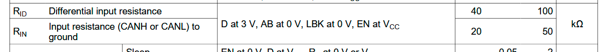

autosat 9 Опубликовано 20 января Поделиться Опубликовано 20 января Коллеги, откуда взялось значение 75 кОм для "правильных" CAN трансиверов? Ссылка на комментарий Поделиться на другие сайты Поделиться
Chupacabra 31 Опубликовано 20 января Поделиться Опубликовано 20 января 15 минут назад, autosat сказал: Коллеги, откуда взялось значение 75 кОм для "правильных" CAN трансиверов? Из замеров оригинальных VP233 Ссылка на комментарий Поделиться на другие сайты Поделиться

autosat 9 Опубликовано 20 января Поделиться Опубликовано 20 января 3 часа назад, Chupacabra сказал: Из замеров оригинальных VP233 Но документация от TI допускает это самое сопротивление от 40 до 100 кОм. Ссылка на комментарий Поделиться на другие сайты Поделиться

kors.pro 0 Опубликовано 5 февраля Поделиться Опубликовано 5 февраля Я уже сталкивался на нескольких авто что китайский льдом не может подключиться, хоть и can трансиверы заменены на оригинал И по поводу сопротивления между h и l если щупы в одном положении то сопровождение как у оригинала но если их перевернуть, поменять местами есть разница, а у оригинала нет. Не важно как поставить плюсовой щуп и минусовой Ссылка на комментарий Поделиться на другие сайты Поделиться

carfan 11 Опубликовано 6 февраля Поделиться Опубликовано 6 февраля 18 часов назад, kors.pro сказал: И по поводу сопротивления между h и l если щупы в одном положении то сопровождение как у оригинала но если их перевернуть, поменять местами есть разница, а у оригинала нет на моём разницы нет, что на этом, что на том Ссылка на комментарий Поделиться на другие сайты Поделиться
cthubq 1 Опубликовано 7 февраля Поделиться Опубликовано 7 февраля Три варианта транспондеров встречал China , не оригинал (?),и оригинал.По фото видно отличие по маркировке и теснению с обратной стороны и ножкам.Сопротивление переходов соответствует даташиту и практически одинаковое в обоих направлениях. Ссылка на комментарий Поделиться на другие сайты Поделиться
oleg-cherny 39 Опубликовано 7 февраля Поделиться Опубликовано 7 февраля 5 часов назад, cthubq сказал: Три варианта транспондеров встречал China , не оригинал (?),и оригинал.По фото видно отличие по маркировке и теснению с обратной стороны и ножкам.Сопротивление переходов соответствует даташиту и практически одинаковое в обоих направлениях. Не все что начинается с транс является трансивером. roma130a 1 Ссылка на комментарий Поделиться на другие сайты Поделиться
cthubq 1 Опубликовано 7 февраля Поделиться Опубликовано 7 февраля Не корректно технически написал -транспондер.Тогда к первоисточнику-SN65HVD23x 3.3-V CAN Bus Transceivers. Ссылка на комментарий Поделиться на другие сайты Поделиться
cthubq 1 Опубликовано 9 февраля Поделиться Опубликовано 9 февраля В 07.02.2026 в 20:13, cthubq сказал: Не корректно технически написал -транспондер.Тогда к первоисточнику-SN65HVD23x 3.3-V CAN Bus Transceivers. Контроллеры SN65HVD233, SN65HVD234 и SN65HVD235 используются в приложениях, использующих физический уровень последовательной связи controller area network (CAN) в соответствии со стандартом ISO 11898. Как приемопередатчик CAN, каждый из них обеспечивает возможность передачи и приема данных между дифференциальной шиной CAN и контроллером CAN со скоростью передачи сигналов до 1 Мбит/с. Разработанные для работы в особо суровых условиях, устройства оснащены защитой от перекрестного замыкания, защитой от перенапряжения до ±36 В, защитой от замыкания на землю, защитой от перегрева (теплового отключения) и защитой от синфазных переходных процессов на ±100 В. Эти устройства работают в широком синфазном диапазоне от 7 В до 12 В. Эти приемопередатчики являются интерфейсом между главным контроллером CAN на микропроцессоре и дифференциальной шиной CAN, используемой в системах автоматизации промышленности, зданий, транспорта и автомобилестроения. Ссылка на комментарий Поделиться на другие сайты Поделиться
