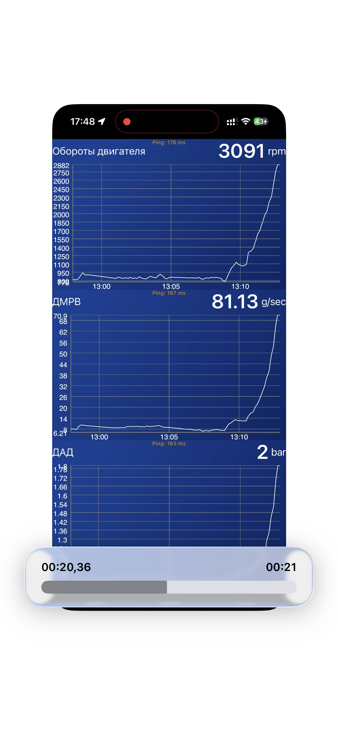

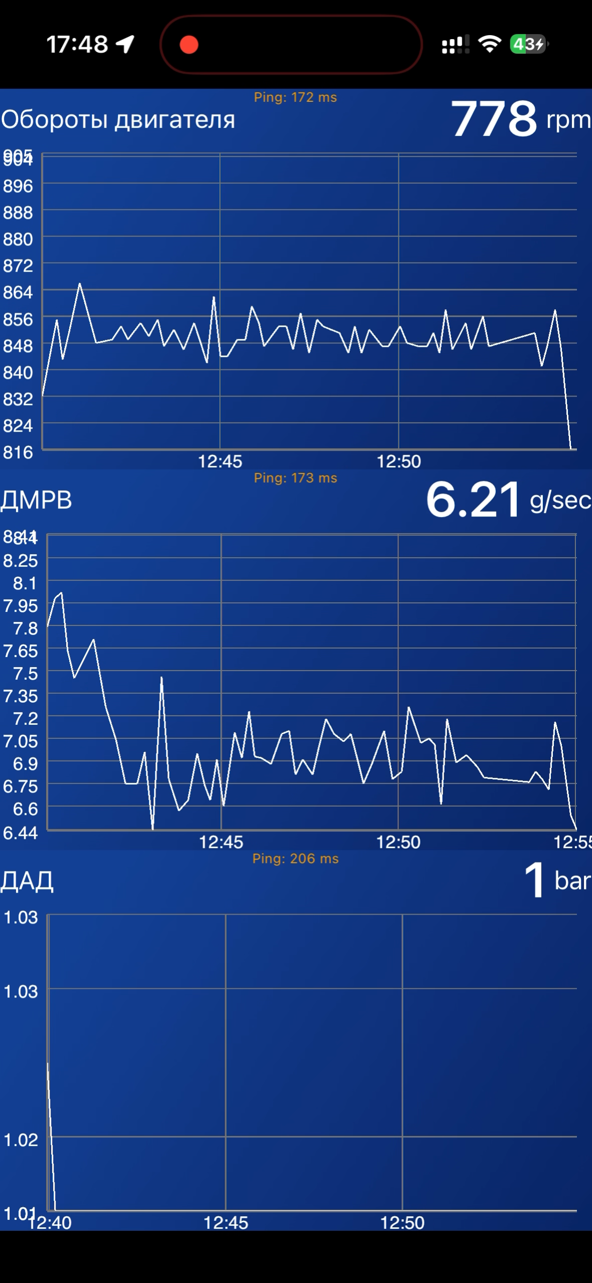

jast32 0 Опубликовано 6 июля Автор Поделиться Опубликовано 6 июля Первый скрин- это у меня такие пульсации на холостых. второй скрин- если ехать 90 км/ч на пятой и нажать в пол. Давление поднимается примерно до 2 секунд это норм? Первый скрин- это у меня такие пульсации на холостых. второй скрин- если ехать 90 км/ч на пятой и нажать в пол. Давление поднимается примерно до 2 секунд это норм? Ссылка на комментарий Поделиться на другие сайты Поделиться
freeworld313 27 Опубликовано 6 июля Поделиться Опубликовано 6 июля на холостых бывают пульсации от изношеного регулятора на ТНВД . Из опыта нормальный разброс 20 бар . При разбросе 30-50 начинает не ровно работать . Вижу что расходомер меняли но вот что по расходу воздуха ? На 1.8 при 1.1кг избытка расход 850-900мг/такт примерно должен быть . Возможно у вас будет измерение кг/мин или иное . Без расхода воздуха не будет лить топливо если что . 47 минут назад, jast32 сказал: это норм? Похоже что по давлению норм . Если есть ваша прошивка можно глянуть на целевые значения в пике Ссылка на комментарий Поделиться на другие сайты Поделиться

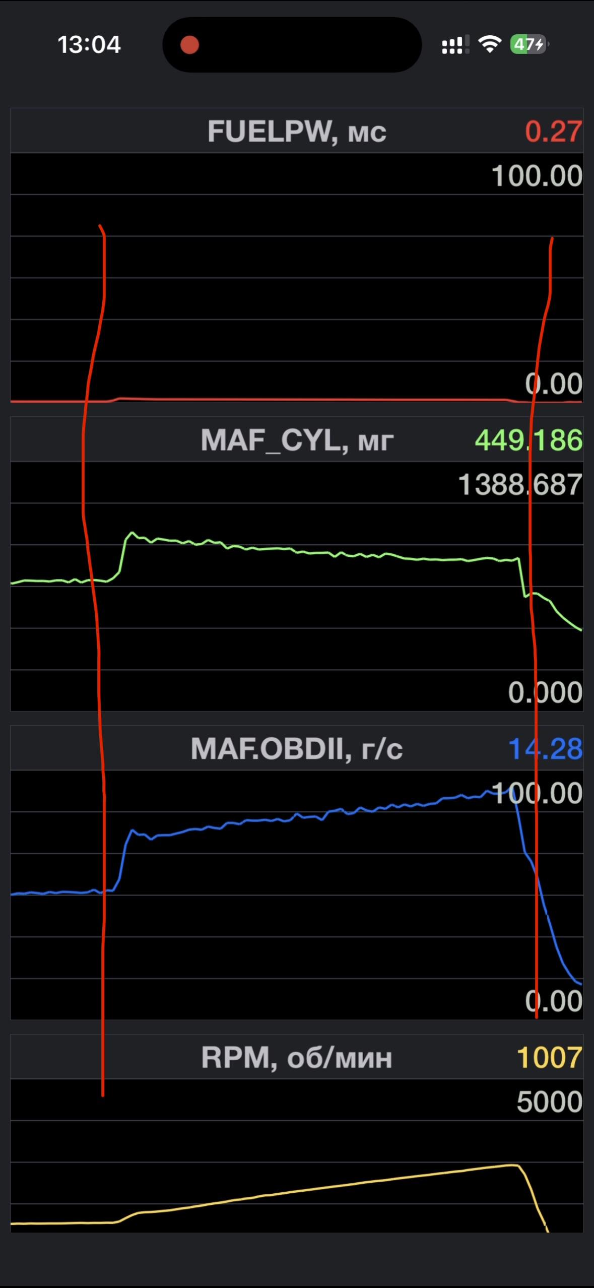

jast32 0 Опубликовано 7 июля Автор Поделиться Опубликовано 7 июля Вот еще кажется странным вклад баланс цилиндров. это на холостых. читал, что если меньше 0.6 или выше 1.4- то может форсунку на цилиндр отключить. с форсунками полный порядок Вот еще кажется странным вклад баланс цилиндров. это на холостых. читал, что если меньше 0.6 или выше 1.4- то может форсунку на цилиндр отключить. с форсунками полный порядок Вот нашел воздух на цилиндр в миллиграммах. Правда не понятно, как и чем он измеряется, ведь датчиков нет. Может высчитывается эбу. 2 скрина. На холостых и на полном ускорении на 4й передачи красными линиями обозначил начало и конец разгона зеленый график это расход воздуха на цилиндр Синий график это массовый расход воздуха по maf При разгоне maf растет линейно а расход воздуха на цилиндр подскочил до 1000 мг и несмотря на выжатую педаль в пол потихонечку падал и упал до 840 мг давление наддува я не вывел сюда- оно ровно держится на избытке 1.1 бар ScreenRecording_07-07-2026 13-04-12_1.mp4 Ссылка на комментарий Поделиться на другие сайты Поделиться
