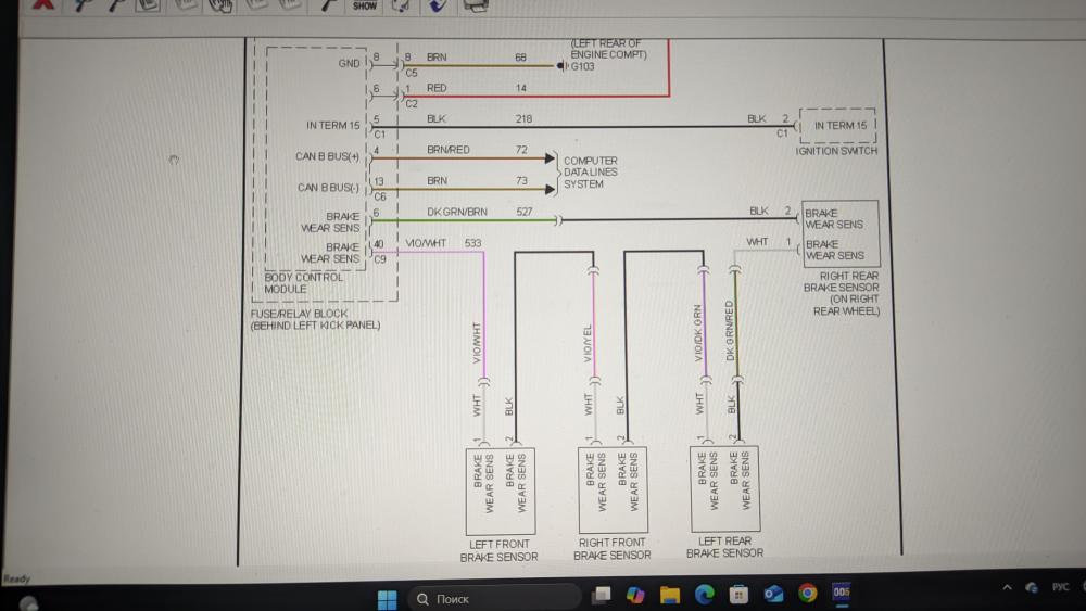

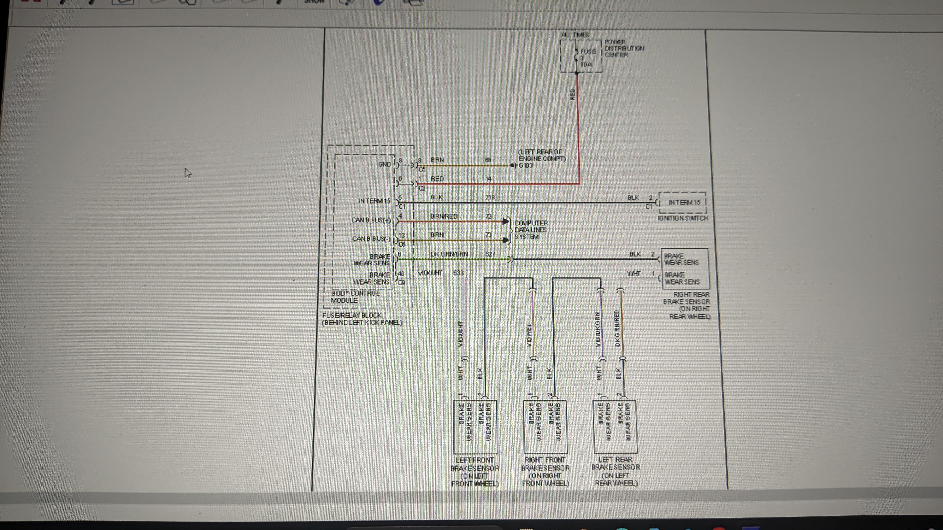

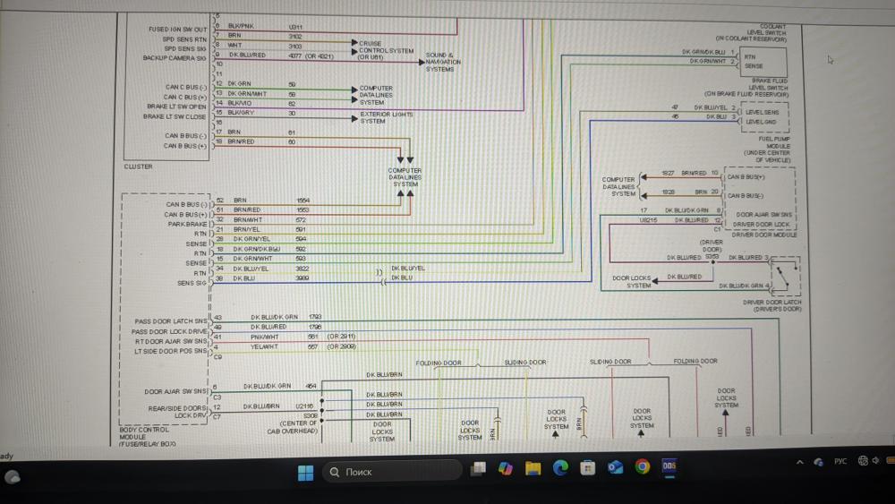

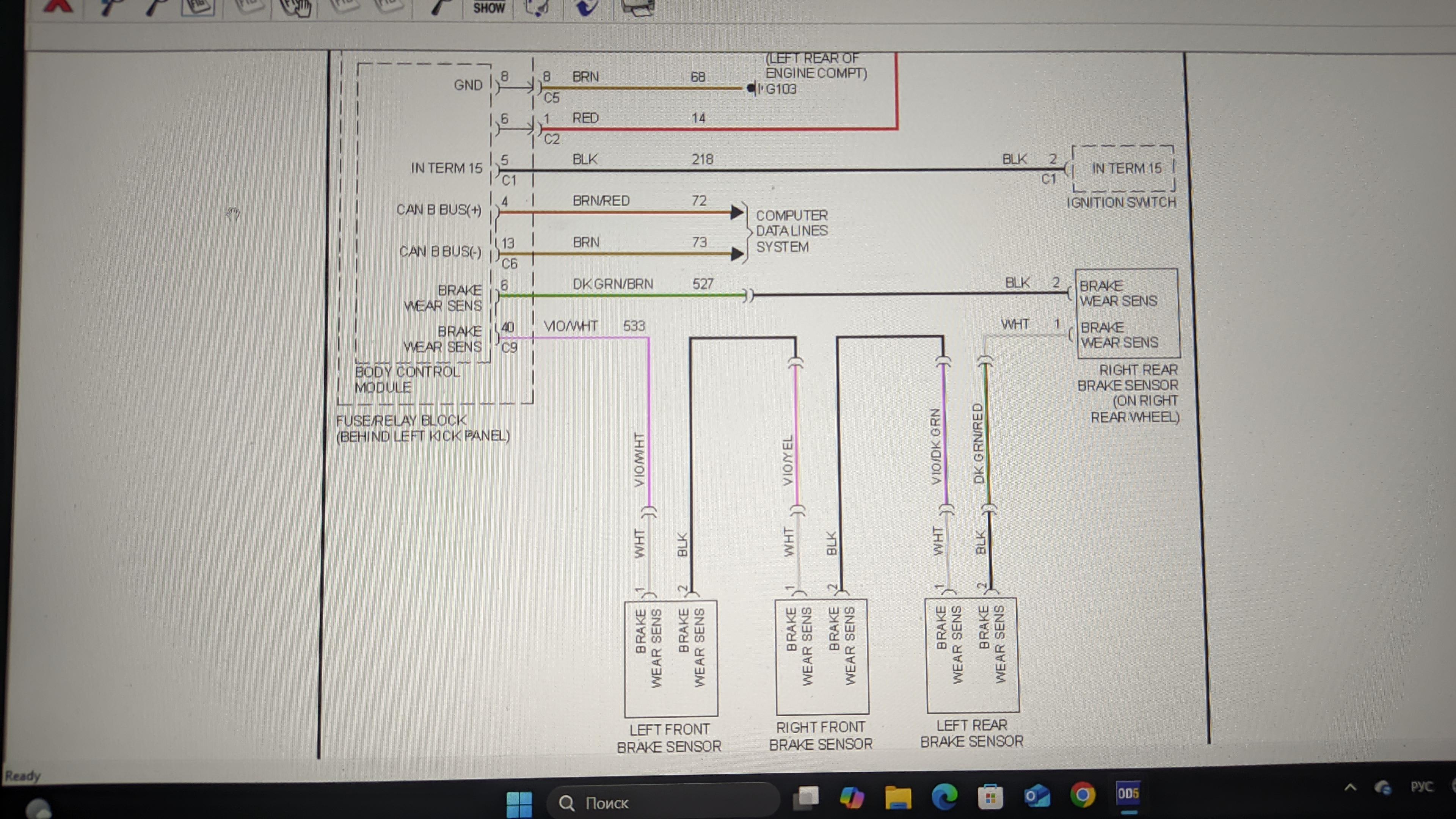

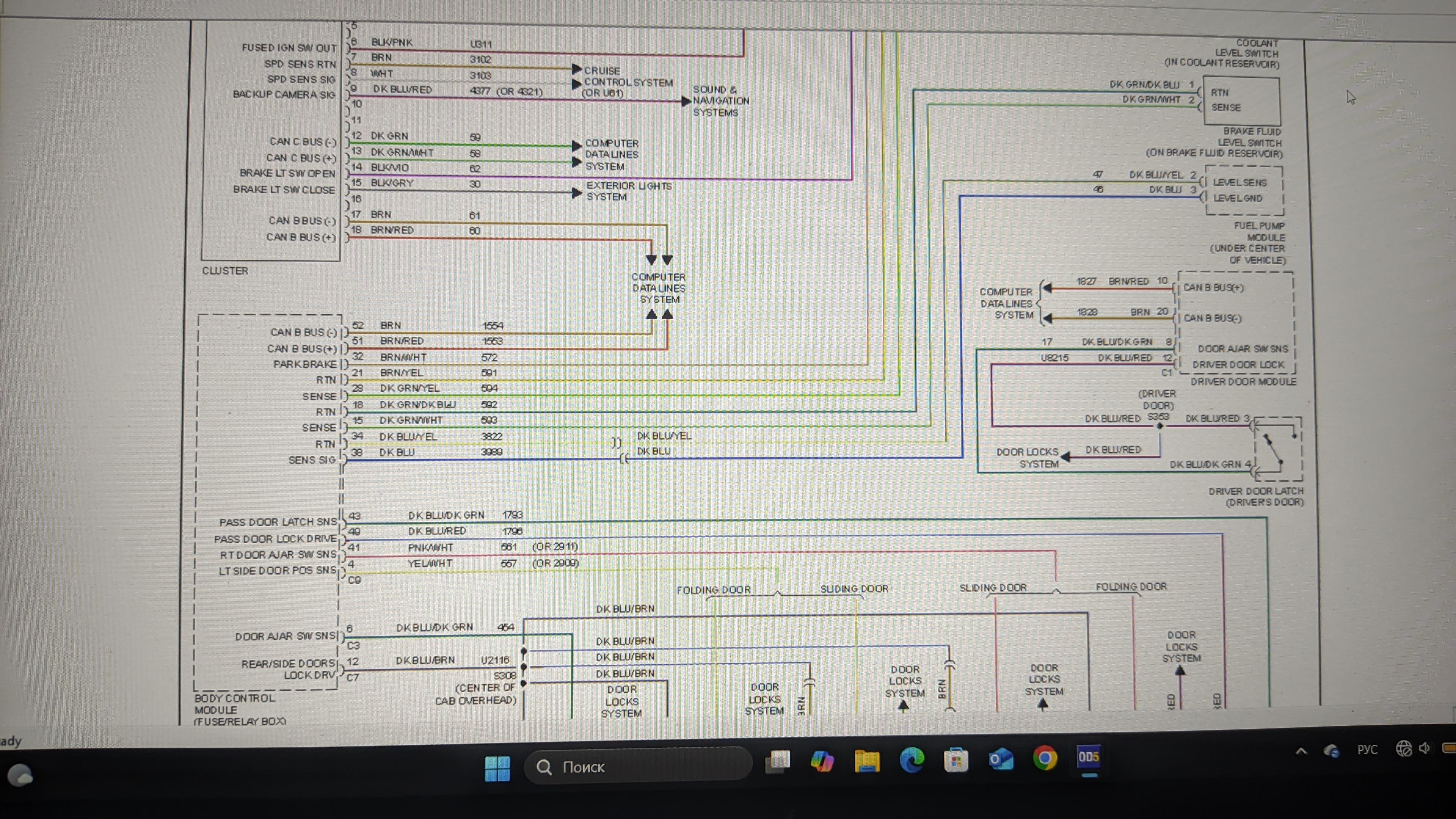

palik 51 Опубликовано 21 июня Поделиться Опубликовано 21 июня 6 часов назад, Yury_66 сказал: Диагностика делалась, иначе про ошибки не писал бы, на ручник своя лампочка, на фишке тормозухи висит около 5 вольт, датчик разомкнут. Все датчики износа колодок закорочены. Я нашёл схему только на Вито но, там параллельно уровень тормозухи и износ колодок... Кто нибудь знает, что с этим делать? Это совсем не соответствует действительности. По схеме датчики колодок и тормозухи висят совсем на других пинах BCM. Колодки на пинах 6 и 40c9 Уровень тормозухи на пинах 15 и 18 А по поводу датчик уровня тормозухи разомкнут,так может он должен быть замкнут, не думал об этом? В более свежих Мерседесах датчик тормозухи коммутирует 10 kOm Ссылка на комментарий Поделиться на другие сайты Поделиться
Yury_66 2 Опубликовано 21 июня Автор Поделиться Опубликовано 21 июня Спасибо за схемы! Сегодня после рейса приедет, буду пробовать. На датчик тормозухи вешал перемычку, результата нет. Попробую 10 кОм. Спасибо за совет! Ссылка на комментарий Поделиться на другие сайты Поделиться

Yury_66 2 Опубликовано 28 июня Автор Поделиться Опубликовано 28 июня Наконец он до меня доехал. По порядку. Круиз заработал после замены концевика на сцеплении. А брейком - засада. Добрался до блока BCM, на износ колодок до меня уже поставили перемычку 6-40 пины. Если режу её, загорается лампочка износа колодок. На разомкнутых пинах 4.8 вольт, как и на снятой фишке уровня тормозухи. По диагностике картинки такие При отпущенных педали тормоза и ручнике. При нажатии тормоза и включении ручника. Всё работает... Подскажите, пожалуйста, в какую сторону и на какую глубину ещё копать? Ссылка на комментарий Поделиться на другие сайты Поделиться
