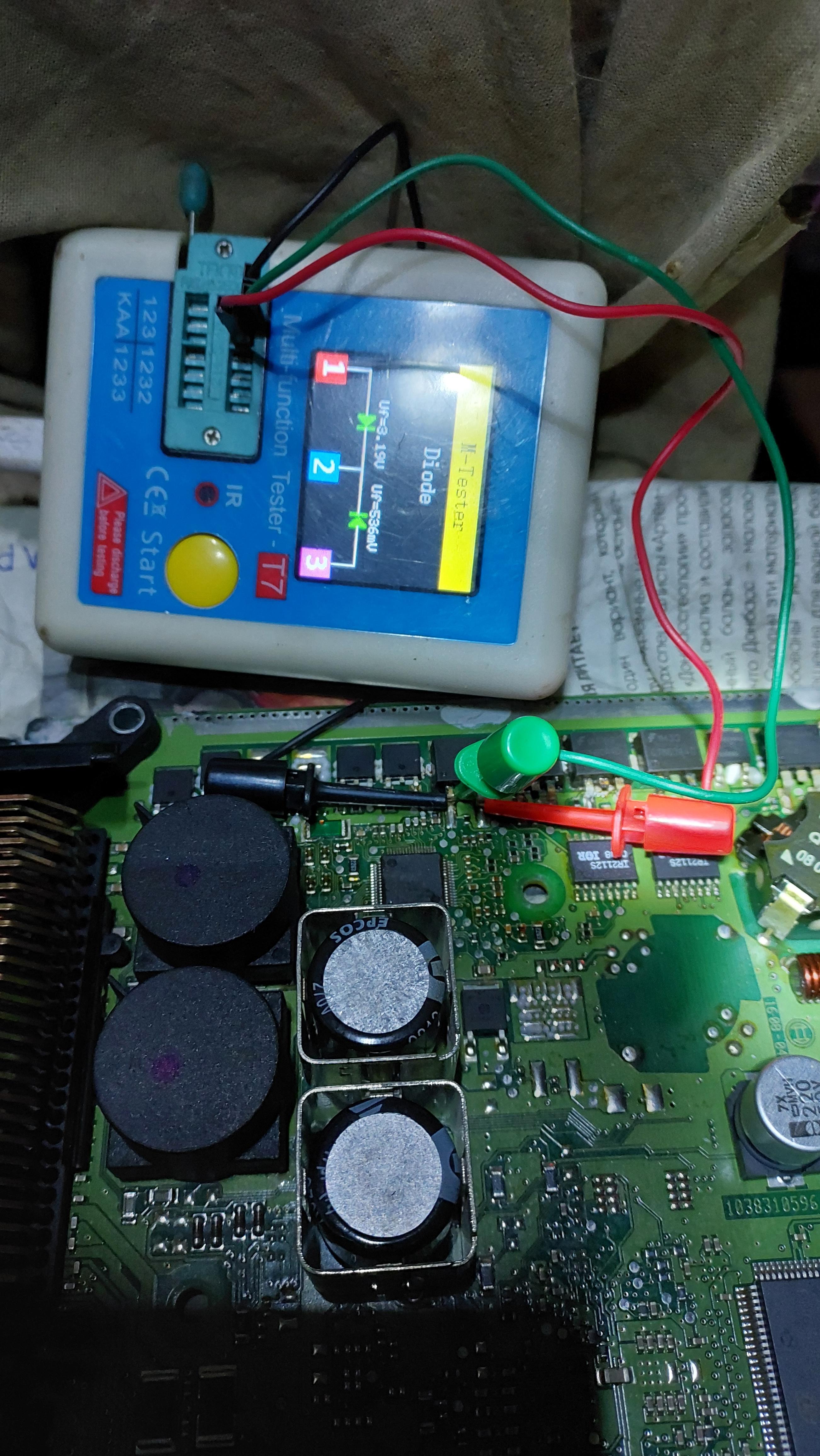

блок Bosch EDC16CP31 — это дизельный ЭБУ для мотора OM646 (Vito / Sprinter).
Разъём 96-pin (2 ряда по 48), классическая схема для Bosch EDC16.распиновка  KL30,KL15 для проверки эбу

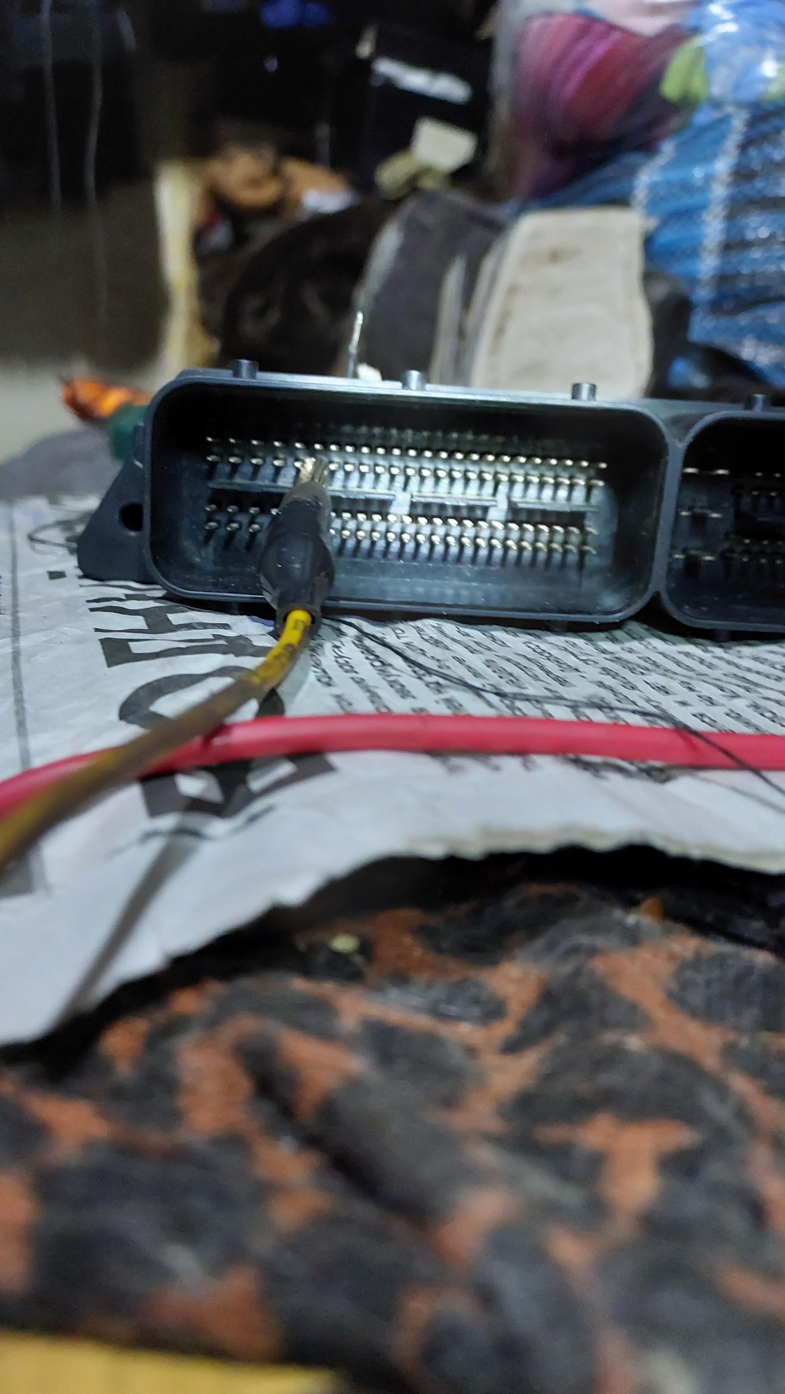

Внутри Bosch A6461506972 ECU стоит CAN-трансивер
(типично TJA1040 CAN transceiver).
У него:
CAN H и CAN L — раздельные линии
между ними нет прямого соединения
они сходятся только через:
дифференциальный драйвер

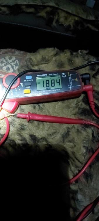

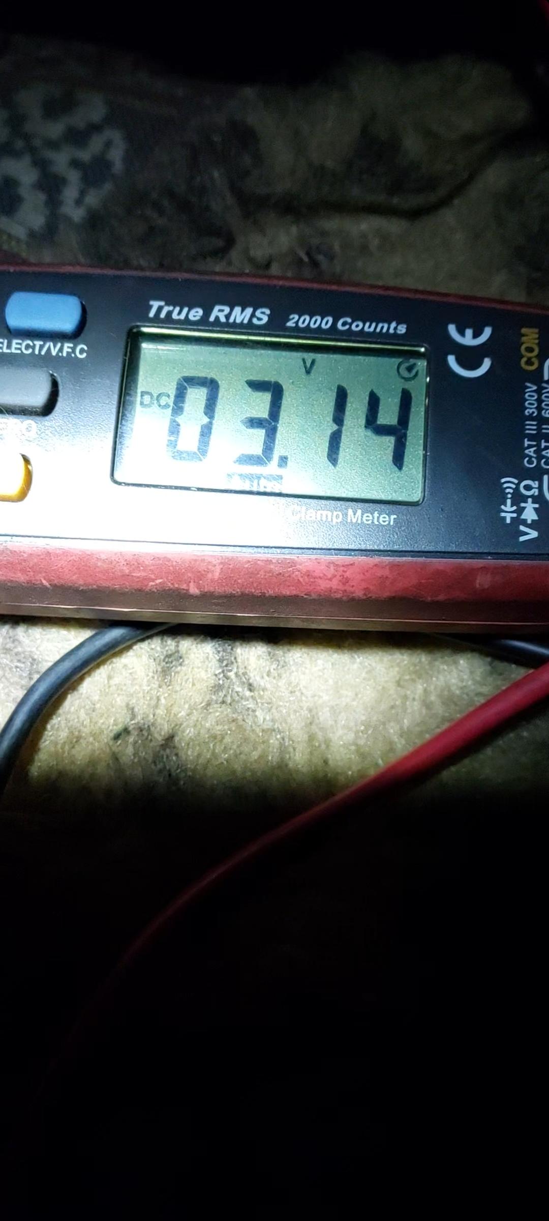

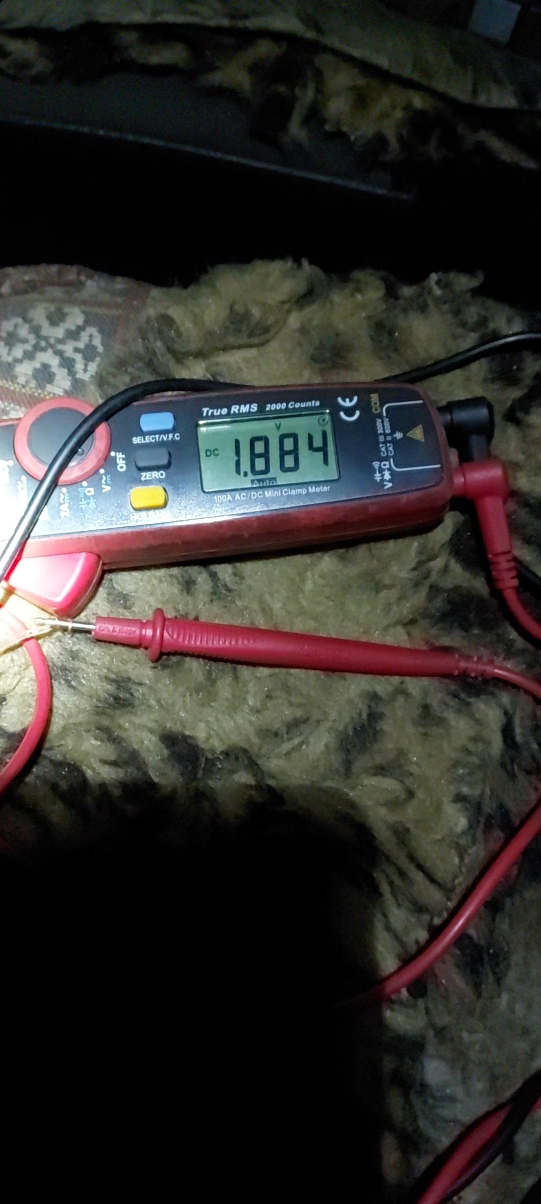

и внешнюю шину (120 Ом в сети авто),был обрыв с 6 ноги TJA1040 CAN L на какой пин выходит у каждого блока по разному ,главное проверить связь на разьеме обд 2 ,6 can H-14can L пин при вкл зажигании показало 1.88в can L с массой 4 пин,can H  3.1в блок вышел на связьScreenshot_20260425-223535_Gallery.thumb.jpg.7ed9e486d7c24d2330faf7bc70623b10.jpgScreenshot_20260425-223510_Gallery.thumb.jpg.0a4028b1c4054b6b21aeebf31bb4e10e.jpg

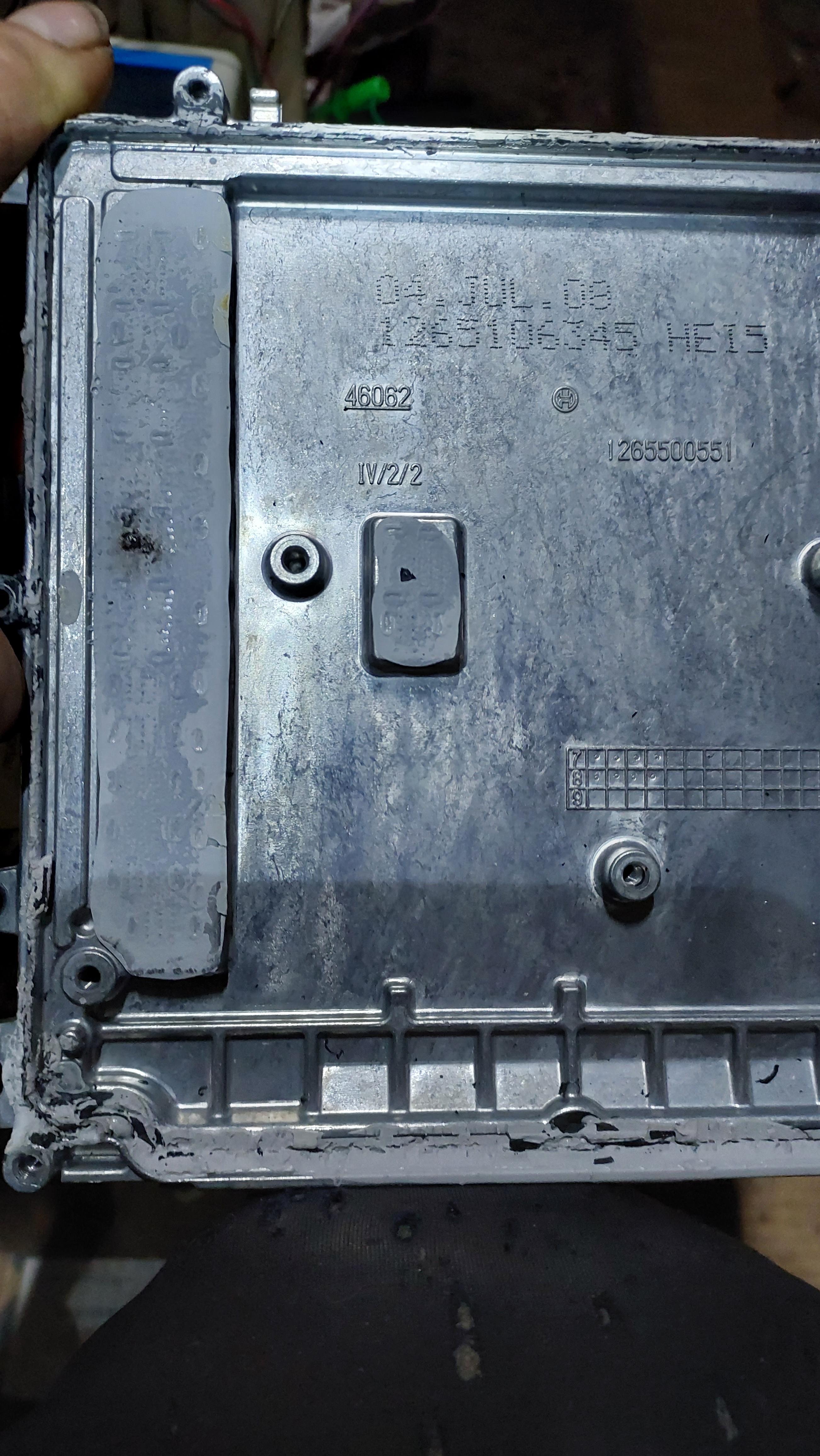

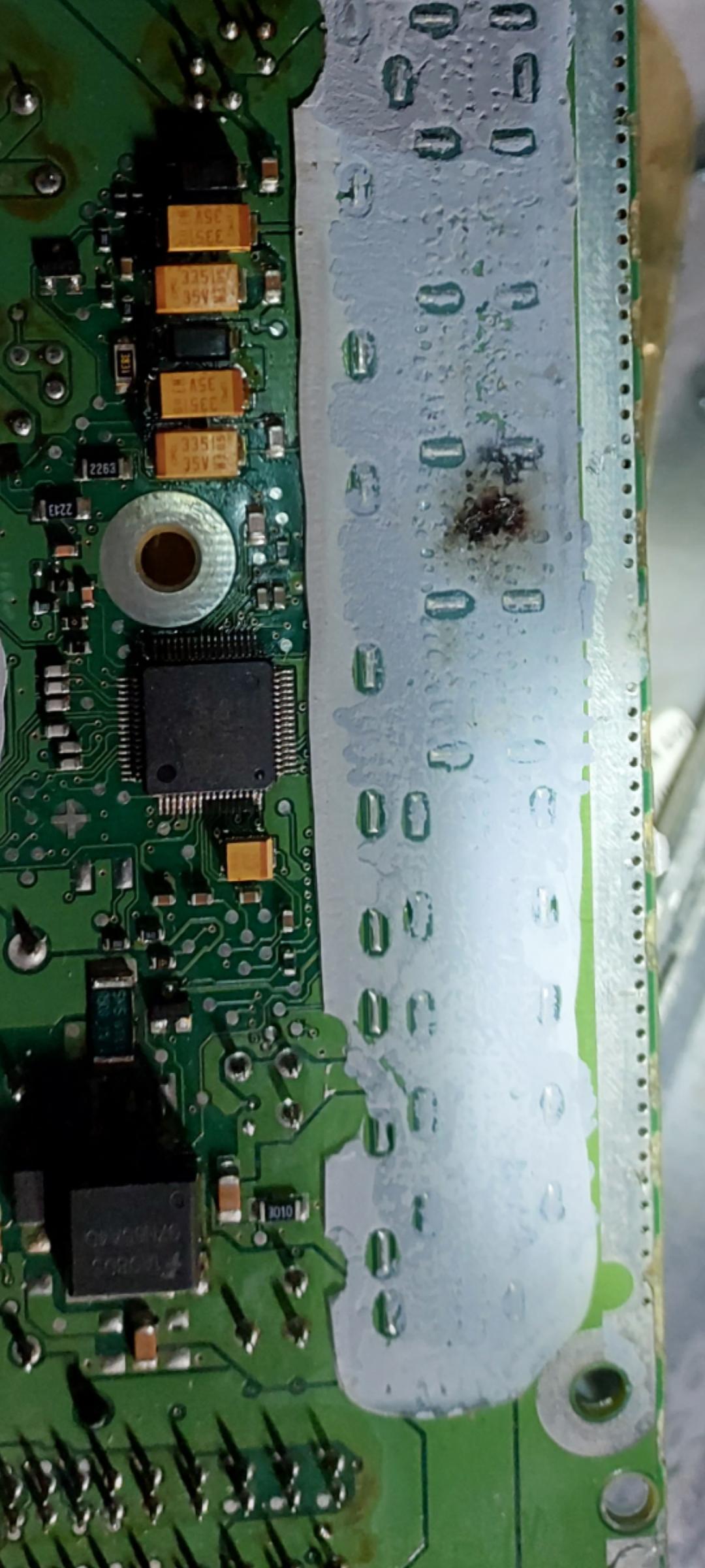

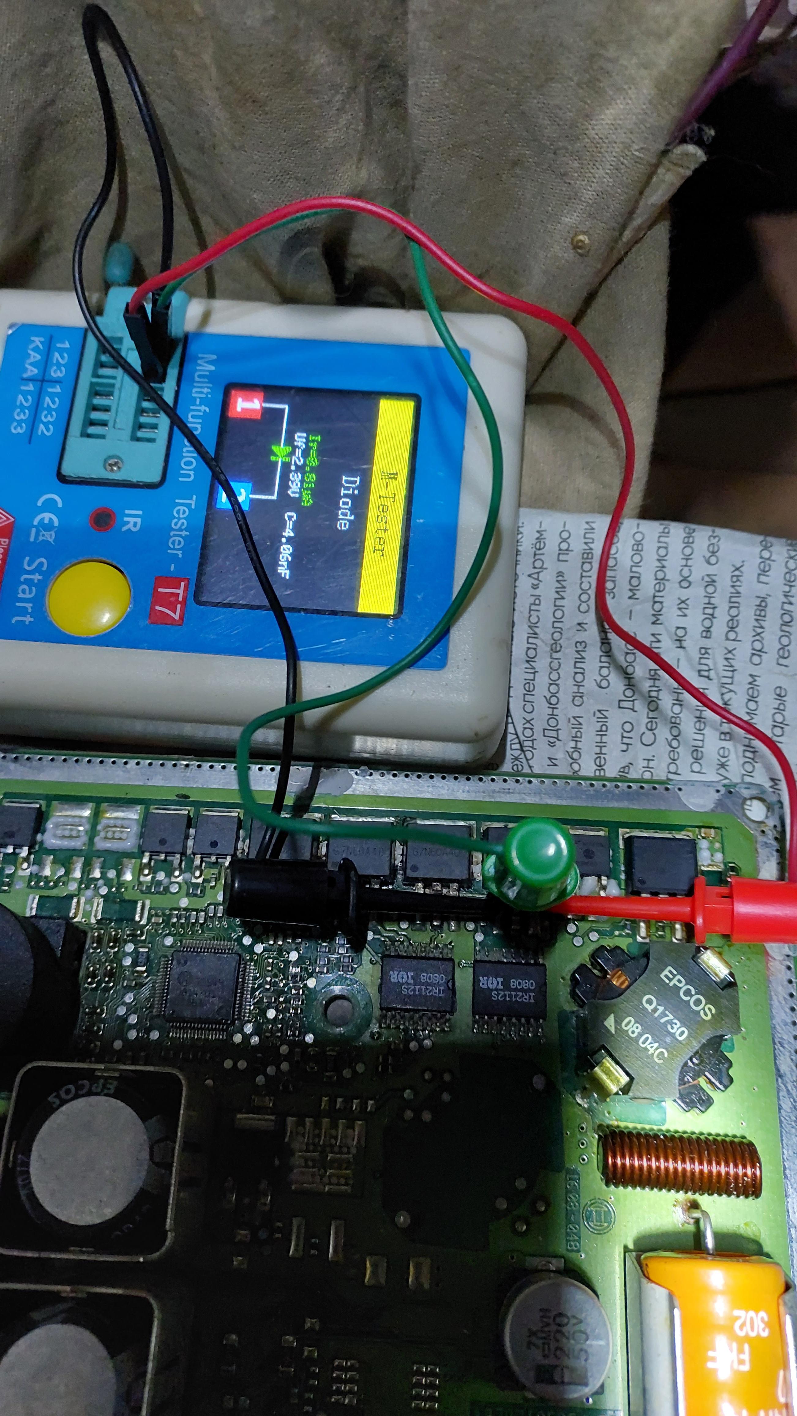

Очень нужна ваша помощь был пробой на корпус обратнотной стороны платы 1H32, G7N60A4D пробитый ,возможно восстановить эбу ошибка неисправность форсунки 2 и3 цилиндр р020220260428_191532.thumb.jpg.028efd4bf9b0ed56a89696755515cdd8.jpgScreenshot_20260428-201039_YandexBrowser.thumb.jpg.fa8c98b7d8e55a357a0d859a23547605.jpg20260428_190152.thumb.jpg.dadd13ffacf720b11dbdefa219088db3.jpg20260428_191532.thumb.jpg.028efd4bf9b0ed56a89696755515cdd8.jpg
14 часов назад, 202047sergey сказал:
С этого надо было начинать.) Вычитывайте фулл(!!!) с родного блока и заливайте в донора через дырку в задней крышке или через диагностическую, смотря что из оборудования имеете.
Это не сомнение в ваших ремонтёрских способностях, это особенности блока. Не вы первый не вы и последний попадаете с ним.
