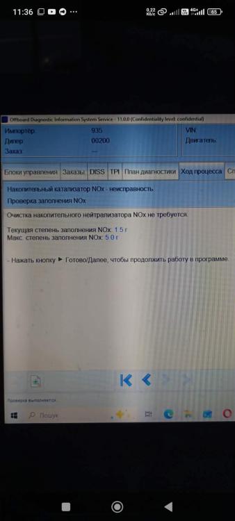

gnoos 63 Опубликовано 18 апреля Поделиться Опубликовано 18 апреля Приветствую, коллеги. Имеется Skoda, с ошибкой P2000 "Эффективность накопителя оксидов азота (NOx Trap)" Odis подключаю, он проводит проверки, и дает сообщение, что "Очистка накопительного катализатора NOx не требуется". Текущая степень заполнения NOx - 1.5г Максимальная степень заполнения - 5г. И на этом все. То есть, ошибка выпадает после удаления через 100-200км, но Odis при этом неисправности не видит. Кто имел дело с такой ситуацией, и что с ней делать? Ссылка на комментарий Поделиться на другие сайты Поделиться
dierus 798 Опубликовано 18 апреля Поделиться Опубликовано 18 апреля 46 минут назад, gnoos сказал: Приветствую, коллеги. Имеется Skoda, с ошибкой P2000 "Эффективность накопителя оксидов азота (NOx Trap)" Odis подключаю, он проводит проверки, и дает сообщение, что "Очистка накопительного катализатора NOx не требуется". Текущая степень заполнения NOx - 1.5г Максимальная степень заполнения - 5г. И на этом все. То есть, ошибка выпадает после удаления через 100-200км, но Odis при этом неисправности не видит. Кто имел дело с такой ситуацией, и что с ней делать? cделай даунгрейд прошивки Ссылка на комментарий Поделиться на другие сайты Поделиться
gnoos 63 Опубликовано 18 апреля Автор Поделиться Опубликовано 18 апреля 15 минут назад, dierus сказал: cделай даунгрейд прошивки Кстати, я наоборот, обновил ПО с 7607 на 7759, та же история все равно Ссылка на комментарий Поделиться на другие сайты Поделиться

gnoos 63 Опубликовано 20 апреля Автор Поделиться Опубликовано 20 апреля 49 минут назад, wagner сказал: да это маловероятно.. ключевое слово - "Эффективность" (которой уже нет). А ЭБУ заточен под жестки мониторинг этой эффективности. отсюда и ошибка. Вариантов решения два - замена, или отшивка. Его нужно удалять, или можно только отшить? Все остальное пока в порядке, ЕГР, сажевик, комплексом не сотит резать все сразу И мы здесь пока только предполагаем, а может, у кого был положительный опыт решения этой проблемы другим путем? ) Отшить всегла можно Ссылка на комментарий Поделиться на другие сайты Поделиться

gnoos 63 Опубликовано 22 апреля Автор Поделиться Опубликовано 22 апреля 11 часов назад, Alpine ua сказал: Заправка UPG? Пускай сменят заправку. Окко, UPG 56 минут назад, wagner сказал: по какой процедуре??? ODIS при этой ошибке (при обработке ошибки) однозначно указывает на замену бочки (а при попытке провести регенерацию (любую), при уровне заполнения ниже критичного, делает замечание что это не обязательно). В моем случае, при обработке ошибки, Odis провел проверку на разных оборотах двигателя (сам ставил обороты от 1000 до 2500/мин), и никакого направления на ремонт так и не дал, написал, что очистка нейтрализатора не требуется Ссылка на комментарий Поделиться на другие сайты Поделиться
