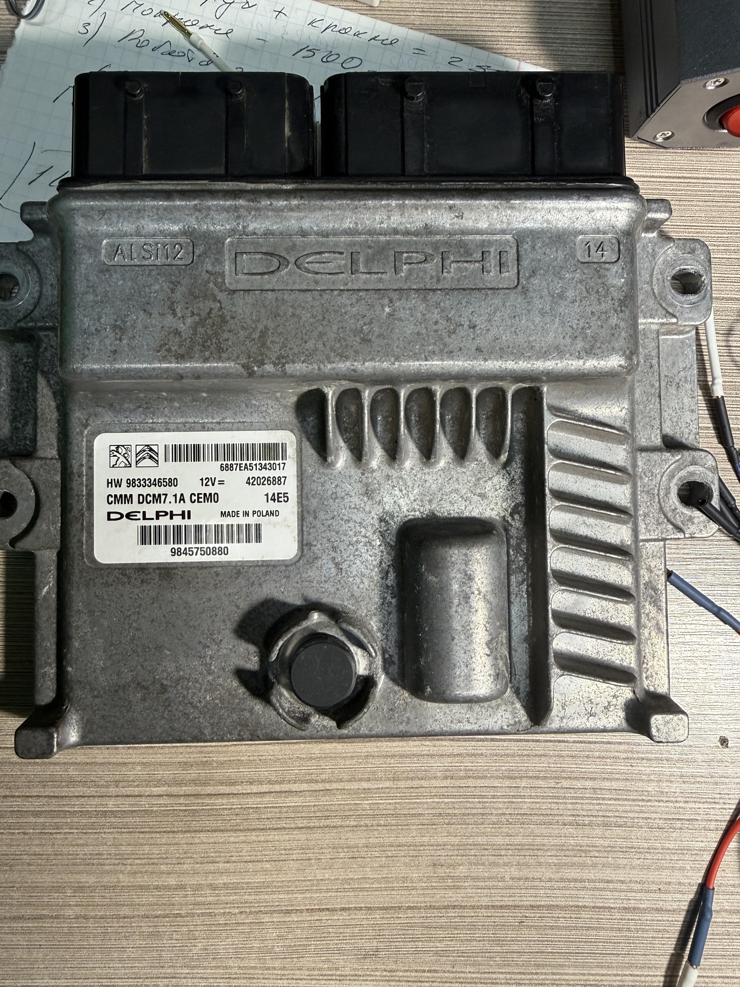

Vivladonn 10 Опубликовано 18 марта Поделиться Опубликовано 18 марта Доброе время суток. При попытке вычитать блок BitBox увалил DCM 7.1A. Перед этим этот же блок читал Multiprog, сохранил eeprom и flash. Так как мультипрог не может посчитать КС, было принято решение купить модуль на битбокс и пробовать читать. Сначала иденти блок отдал но не смог вычитать флеш, пробовал несколько раз, после чего блок перестал выходить на связь. Не уверен что проблема в битбоксе, банально убить блок могла статика. Теперь прошу подскажать как мне привязать донора. Я так понимаю смысла заливать флеш и еепром смысла нет. Может через емуль или виржинг. Или пробовать на донорском блоке делать иммо офф. Или могут оффициалы привязать б.у. блок? Спасибо. Изначально пробовал читать Флексом по ОБД, выдал ошибку что блок не подерживается. Ссылка на комментарий Поделиться на другие сайты Поделиться

panadol55 5 Опубликовано 19 марта Поделиться Опубликовано 19 марта модуль бітка PSA Delphi DCM7.1A BSL (FID: 264) [SM2/SM3 Only] Блок управления работает на базе процессора Aurix TC297 с внутренней флеш памятью 6.0Mb. Позволяет чтение и запись FullFlash в режиме BSL с коррекцией контрольных сумм. Требует вскрытия блока, работает только с адаптером Scanmatik 2/3. Tак блок читався в BSL? вскривався ?? шото тут не чисто)) і це не TDI а BlueHDi і скоріш завсе там блок DCM7.1B !!! і робиться по обд без проблем!!! дайте шилдік з блока чи дамп з ID ? Saddam47 1 Ссылка на комментарий Поделиться на другие сайты Поделиться
Vivladonn 10 Опубликовано 19 марта Автор Поделиться Опубликовано 19 марта 29 минут назад, panadol55 сказал: модуль бітка PSA Delphi DCM7.1A BSL (FID: 264) [SM2/SM3 Only] Блок управления работает на базе процессора Aurix TC297 с внутренней флеш памятью 6.0Mb. Позволяет чтение и запись FullFlash в режиме BSL с коррекцией контрольных сумм. Требует вскрытия блока, работает только с адаптером Scanmatik 2/3. Tак блок читався в BSL? вскривався ?? шото тут не чисто)) і це не TDI а BlueHDi і скоріш завсе там блок DCM7.1B !!! і робиться по обд без проблем!!! дайте шилдік з блока чи дамп з ID ? Вопрос к знающим, если залить еепром и флеш в донорский блок, это поможет? Ссылка на комментарий Поделиться на другие сайты Поделиться

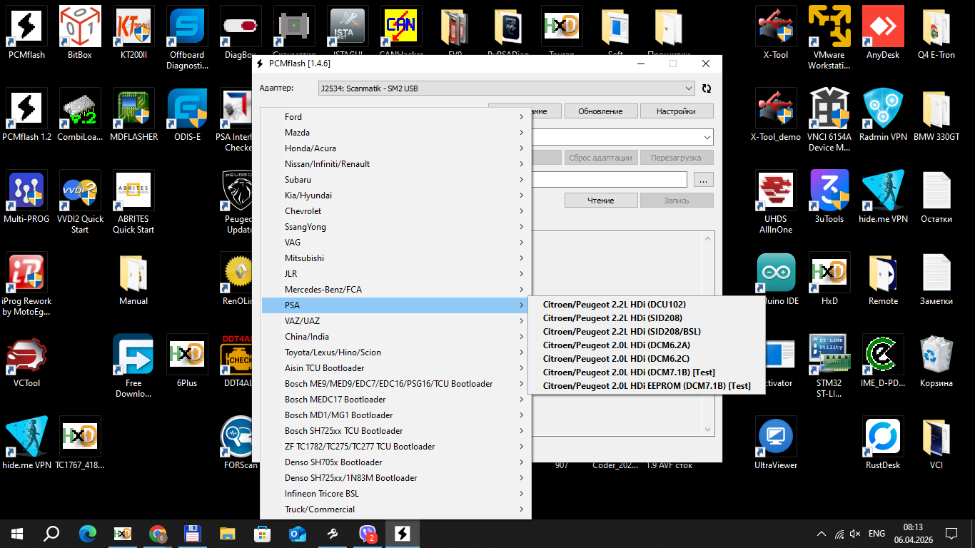

Saddam47 126 Опубликовано 5 апреля Поделиться Опубликовано 5 апреля Впервые вижу DCM7.1A на Jumper. Там должен был бы быть DCM7.1B, который делается по OBD. А так, то читал\писал DCM7.1A BitBox без проблем, при чем, когда этот FID был еще с пометкой TEST Ссылка на комментарий Поделиться на другие сайты Поделиться
Серёгин 75 Опубликовано 5 апреля Поделиться Опубликовано 5 апреля 2 часа назад, Saddam47 сказал: Впервые вижу DCM7.1A на Jumper. Там должен был бы быть DCM7.1B, который делается по OBD. А так, то читал\писал DCM7.1A BitBox без проблем, при чем, когда этот FID был еще с пометкой TEST 2.0 dcm7.1a, 2.2 dcm7.1b Ко мне тоже как первый раз приехал 2х литровый, я так же удивился что понизили им планку))) Ссылка на комментарий Поделиться на другие сайты Поделиться
Saddam47 126 Опубликовано 5 апреля Поделиться Опубликовано 5 апреля 6 часов назад, Серёгин сказал: 2.0 dcm7.1a, 2.2 dcm7.1b Ко мне тоже как первый раз приехал 2х литровый, я так же удивился что понизили им планку))) 2.2 были на SID208. В 22г. только 2.0. Те 2.0, что постарше были на DCM6.2C Ссылка на комментарий Поделиться на другие сайты Поделиться
Серёгин 75 Опубликовано 5 апреля Поделиться Опубликовано 5 апреля 1 час назад, Saddam47 сказал: 2.2 были на SID208. В 22г. только 2.0. Те 2.0, что постарше были на DCM6.2C Были. SID208 сменил DCM7.1B. DCM6.2 сменил DCM7.1A Ссылка на комментарий Поделиться на другие сайты Поделиться
Saddam47 126 Опубликовано 6 апреля Поделиться Опубликовано 6 апреля 12 часов назад, Серёгин сказал: Были. SID208 сменил DCM7.1B. DCM6.2 сменил DCM7.1A Что-то вы путаете. 2.2 фордовский мотор и шел, либо на DCU102, либо SID208, как и форд транзит. На 2.2 всегда были DCM. 6.2A\7.1A легковые, 6.2С\7.1B коммерция. Возможно топикстартер перепутал Jumper и Jumpy Серёгин 1 Ссылка на комментарий Поделиться на другие сайты Поделиться
