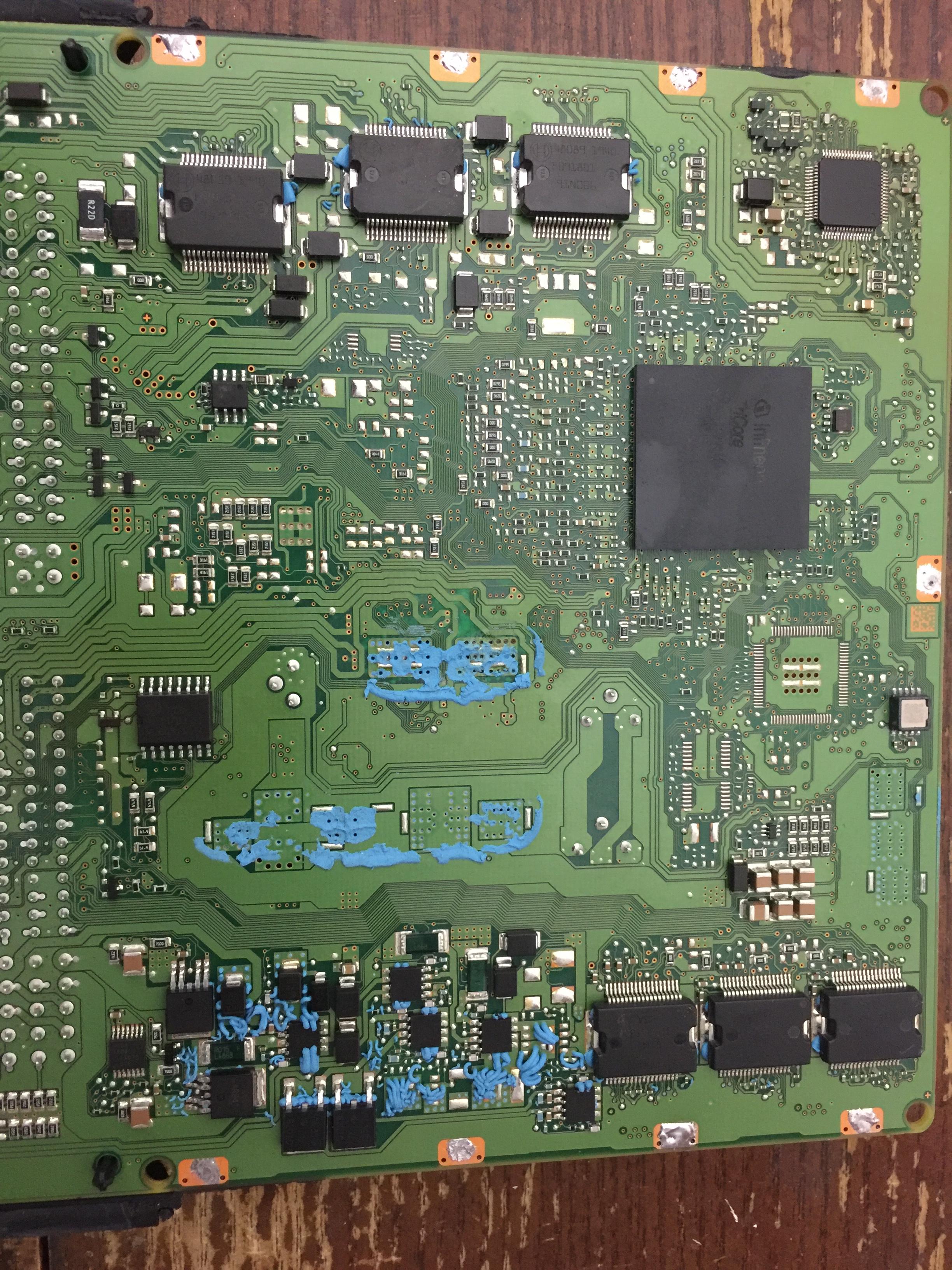

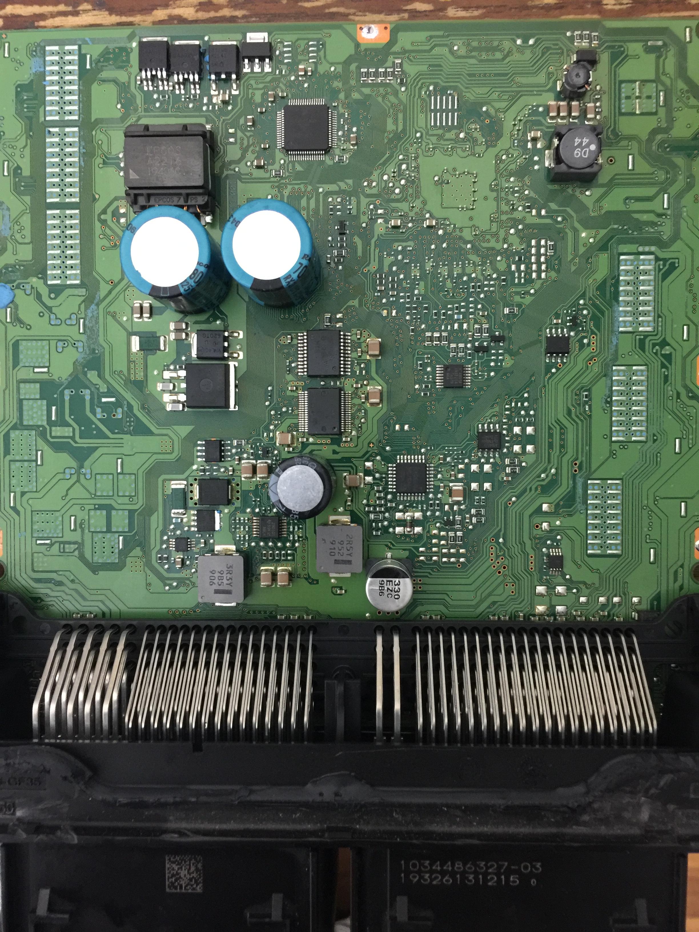

lexus_bmw 0 Опубликовано 3 января Поделиться Опубликовано 3 января Здравствуйте! Уважаемые мастера, прошу помочь, дроссельная заслонка не работает, дергается только при зажигании и первом нажатии на газ, после этого как залипшая, механическое повреждение исключили, что-то не так в ecu bosch MG1CS017, вызвонил ETCREF идет на 48128 57 пин FCLN (микруха заметно греется) ETCRTN идет на 40029 4 пин TACM+ на L9959S 3 пин TACM- на L9959S 23 пин TP идет в микроконтроллер Кто имел дело с таким дефектом, прошу помочь. все 3 верхние микрухи подкидывались с условно рабочей доски. Спасибо! Признателен за ответы. Ссылка на комментарий Поделиться на другие сайты Поделиться

lexus_bmw 0 Опубликовано 4 января Автор Поделиться Опубликовано 4 января там не все хорошо, эту заслонку подкидывали на другой авто, работает прекрасно, еще забыл дописать, автоэлектрик сказал, что 3 TACM+, 23 TACM- обоих выводах на H-Bridge L9959S поднимается при зажигании до +2в, в дальнейшем при нажатии педали стоит +1.6в Ссылка на комментарий Поделиться на другие сайты Поделиться

lexus_bmw 0 Опубликовано 4 января Автор Поделиться Опубликовано 4 января измерения делал автоэлектрик прямо на авто, а я пока не знаю за что ухватиться. 6 часов назад, mihac сказал: ETCREF 48128 (CY329) микруху подкидывали, поведение не изменилось Ссылка на комментарий Поделиться на другие сайты Поделиться

lexus_bmw 0 Опубликовано 5 января Автор Поделиться Опубликовано 5 января пошел к авто, микруха греется почти сразу до 60 гр. , без радиатора, проводку на авто проверили, на плате на дросселях поднимается 12в, 12в, 6в, 1.3в, на коннекторе заслонки 1.6в(ТАСМ+), 1.6в(ТАСМ-), 5в(REF), 3.9 (TP) - во всех линиях кОм, ради интереса, рядом стоял экспедишен с рабочей, на коннекторе напруги -1.8в, 3.3в, -1.8в, 3.3в Ссылка на комментарий Поделиться на другие сайты Поделиться
Pllaysto 36 Опубликовано 5 января Поделиться Опубликовано 5 января Возможно угадаю пальцем в небо. Так как у вас инфы мало. Правельно понял то у вас просажена пятивольтовая линия питания датчика дроселя. Если так то станьте там мультиметром на сопротивление с отключеным блоком и дроселем и по почереди отключайте датчики которые могут тоже питатся от 5в. Для примера посмотрите вот "Ford Fusion 2015 - Не запускається, багато клопоту.." канал Eugene Irimia на йотоубе. Может диагност искал воздух и вы на столе ищете воздух, а проблема на самой машине, в том месте куда не смотрите даже в теории. Ещё повангую проверяли проводку от блока того разема куда подключен дросель, и на прозвон там всё гуд и приговорили ЕБУ , но есть прикол в том что на второй разем блока может выходить таже линия питания и уже она подкорачивает на землю. По маркировке микросхемы что у вас грееться, это стабилизатор напряжения. Включаете блок на столе и меряете напряжение без датчиков на том пине что к стабилизатору если норма, проблема в машине Ссылка на комментарий Поделиться на другие сайты Поделиться
