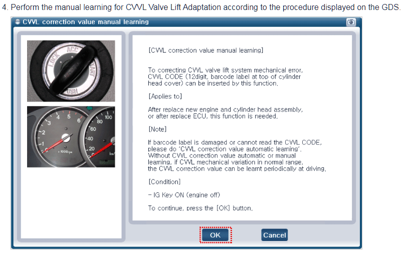

васек р 160 Опубликовано 12 декабря, 2025 Поделиться Опубликовано 12 декабря, 2025 Привет. В 09.12.2025 в 22:11, koenigkinder сказал: самопдаптацию cvvl не проходит В мануале подробно показано - как должен проходить режим адаптации CVVL. Одно из условий , соответствие механизма CVVL - 12-ти значному номеру указанному на крышке клапанов. При замене ECU , софта , или механизма CVVL , должен быть внесён в ECU соответствующий новый номер. Если установлены другие элементы , то может случиться ситуация , что при отсутствии ошибок по CVVL , ни ручная ни автоматическая адаптация - не пройдут. Теоретически , при активации во время проведения адаптации , ECU должен сам определить все механические изменения ( об этом - сказано в мануале ), но это - теоретически. Поэтому, после проверки правильности установки мотора CVVL , и проверке подвижности механизма подачей внешнего сигнала PWM ,предстоит ещё разбираться и с этим. Начать можно - с подачей сигнала PWM на мотор CVVL , и определения работы мотора и возвратной пружины. Так-же - как делалось на EP-моторах. Ссылка на комментарий Поделиться на другие сайты Поделиться
koenigkinder 33 Опубликовано 12 декабря, 2025 Автор Поделиться Опубликовано 12 декабря, 2025 4 минуты назад, васек р сказал: Привет. В мануале подробно показано - как должен проходить режим адаптации CVVL. Одно из условий , соответствие механизма CVVL - 12-ти значному номеру указанному на крышке клапанов. При замене ECU , софта , или механизма CVVL , должен быть внесён в ECU соответствующий новый номер. Если установлены другие элементы , то может случиться ситуация , что при отсутствии ошибок по CVVL , ни ручная ни автоматическая адаптация - не пройдут. Поэтому, после проверки правильности установки мотора CVVL , и проверке подвижности механизма подачей внешнего сигнала PWM ,предстоит ещё разбираться и с соответствием номера. С кодом есть интересный момент, код состоит из 4 секций по 3 цифры эти 3 цифры и есть высота базовая подъёма клапана цифра 100 означает 1мм. Игрался я с этими цифрами в разные стороны было чуть хуже иличуть лучше, но результат не был достигнут. Код родной есть, но на нем тоже нет результата Ссылка на комментарий Поделиться на другие сайты Поделиться
